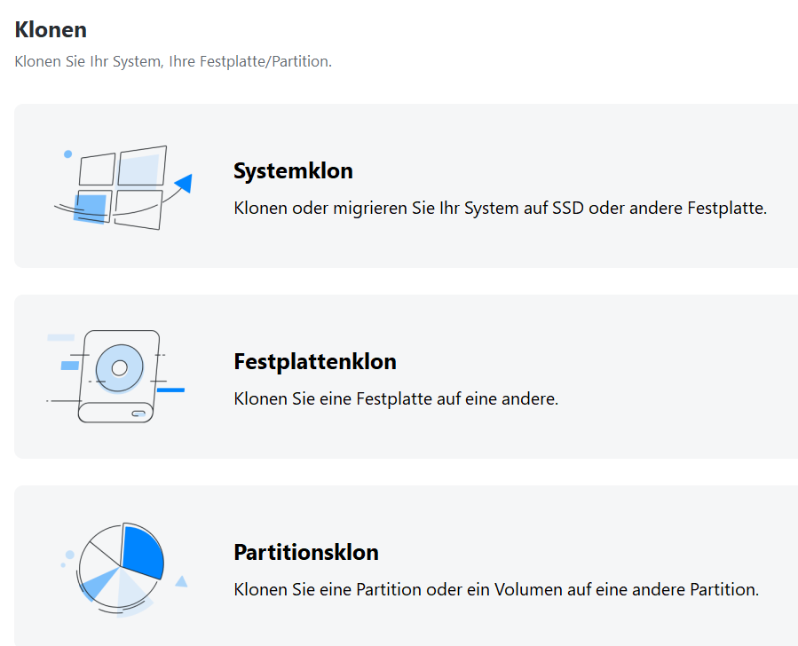

Ich würde das Klonen via Aomei Backupper vornehmen wollen (Aomei BootPE / USB Boot möglich), nur bin ich mir nicht schlüssig was ich da nehmen soll an klonvarianten ?
1. Systemklon
2. Festplattenklon
3. Partitionsklon

Festplattenklon,hab ich vor vier Tagen erst gemacht.
einfach danach die ssd getauscht und fertig,keine bootreihenfolge geändert

AOMEI kann das sehr gut und zuverlässig.
Wenn du das PE-Medium nimmst und zuerst den Diskwechsel vornimmst, geht es am schnellsten und sichersten.
Festplattenklon, Systemklon und Partitionsklon wären möglich.

wenn alles geklont werden soll, dann Festplatten Klon. Wenn nur Windows, dann Systemklon.
Edit: Hier stand Unsinn, es gibt ja die Klon-Funktion. Und klar, Festplattenklon, wenn man alles klonen möchte.
Wenn man sich den Screenshot in #1 anschaut, ist die Frage schon beantwortet.

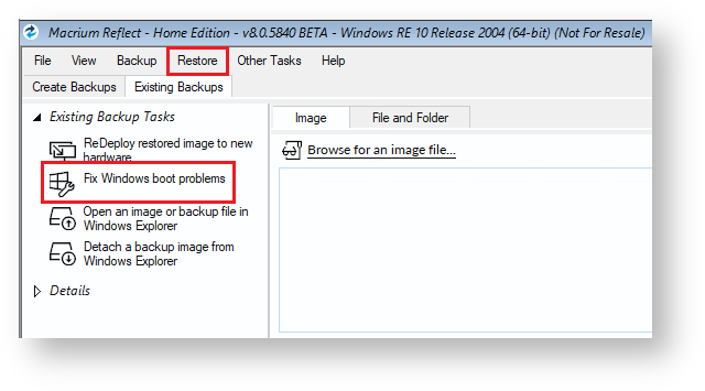

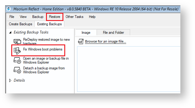

Habe ich auch gute Erfahrungen mit gemacht. Aber auch mit Aomei. Die Reflect Free gibt es offiziell nicht mehr. Die wurde zu Anfang 2024 eingestellt. Müsste also wenn dann von 3rd Party Websites, z.B. hier auf CB, runtergeladen werden. Bei beiden (Aomei und Macrium) musste ich aber auch schon hinterher Hand anlegen und den MBR / Boot Record neu erstellen lassen, damit das geklonte System wieder bootet. Den hatten beiden schon mal vergessen.
Ging bei Macrium z.B. hier:
Bei Aomei weiß ich es gerade nicht, ob es die Funktion da auch gab oder ich einfach die Windows Install DVD dann genutzt hatte.

kann ich nur Bestätigen, AOMEI-Backupper (Festplattenklon) hat supi Funktioniert !
ext. NVME Adapter mit 2TB NVME an USB Anschluss angeschlossen und die interne 1TB NVME via Festplattenklon kopiert (Dauer ca. 10 min.)
Die NVME miteinander getauscht und fertig.
