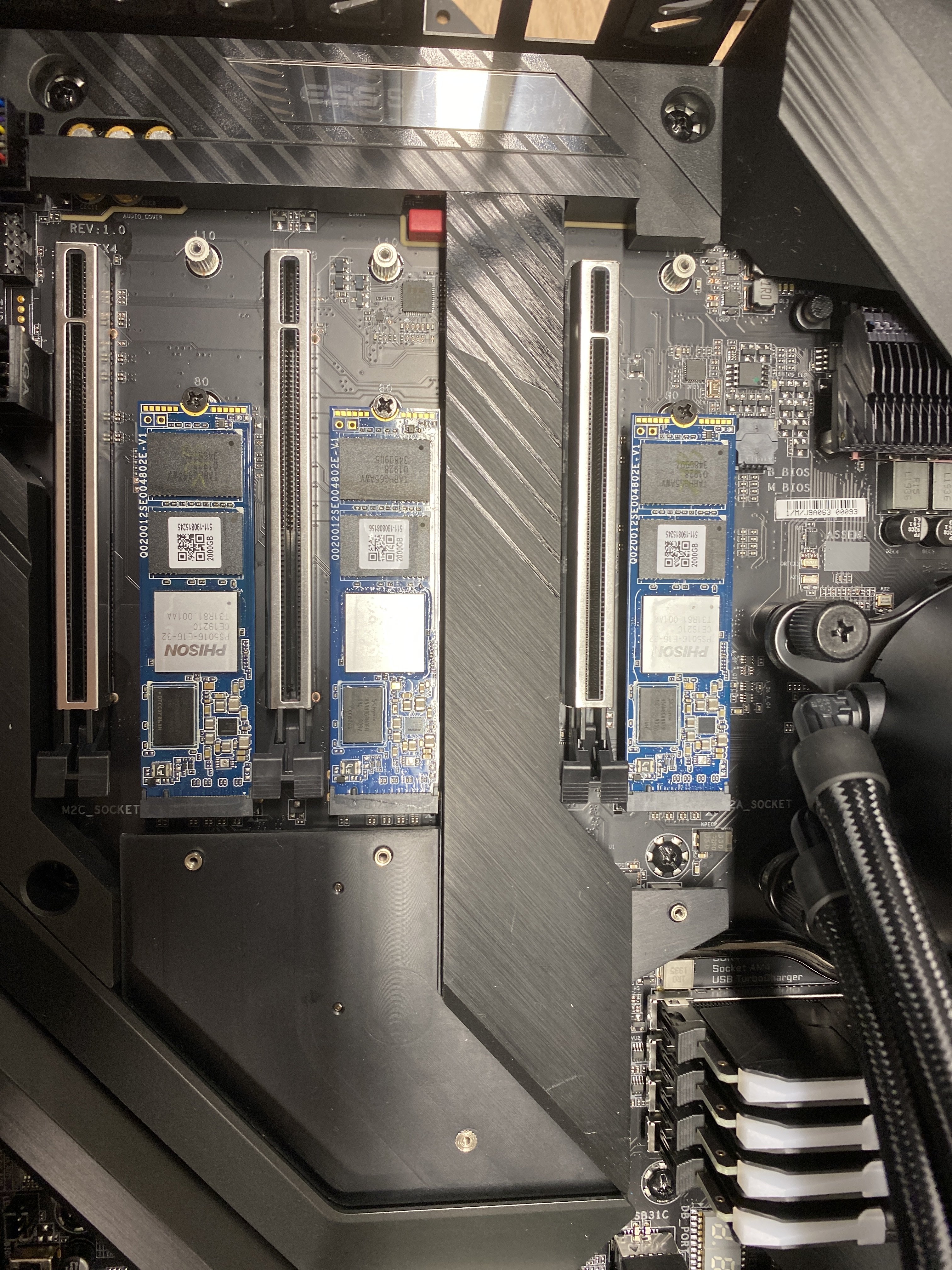

Hm, mach ich was falsch? Eingangssignal wird nach Starten nicht gefunden. Der Monitor selbst kriegt aber glaube ich ein Signal weil er selbst aus dem Schlaf aufwacht.
Die Initialisierung kann nach dem Zurücksetzen des CMOS länger dauern. Sollte nach fünf Minuten keine Reaktion erfolgen, den Ablauf wiederholen, nur dieses Mal, statt den CMOS-Taster zu drücken, die Batterie für fünf bis zehn Minuten entfernen.

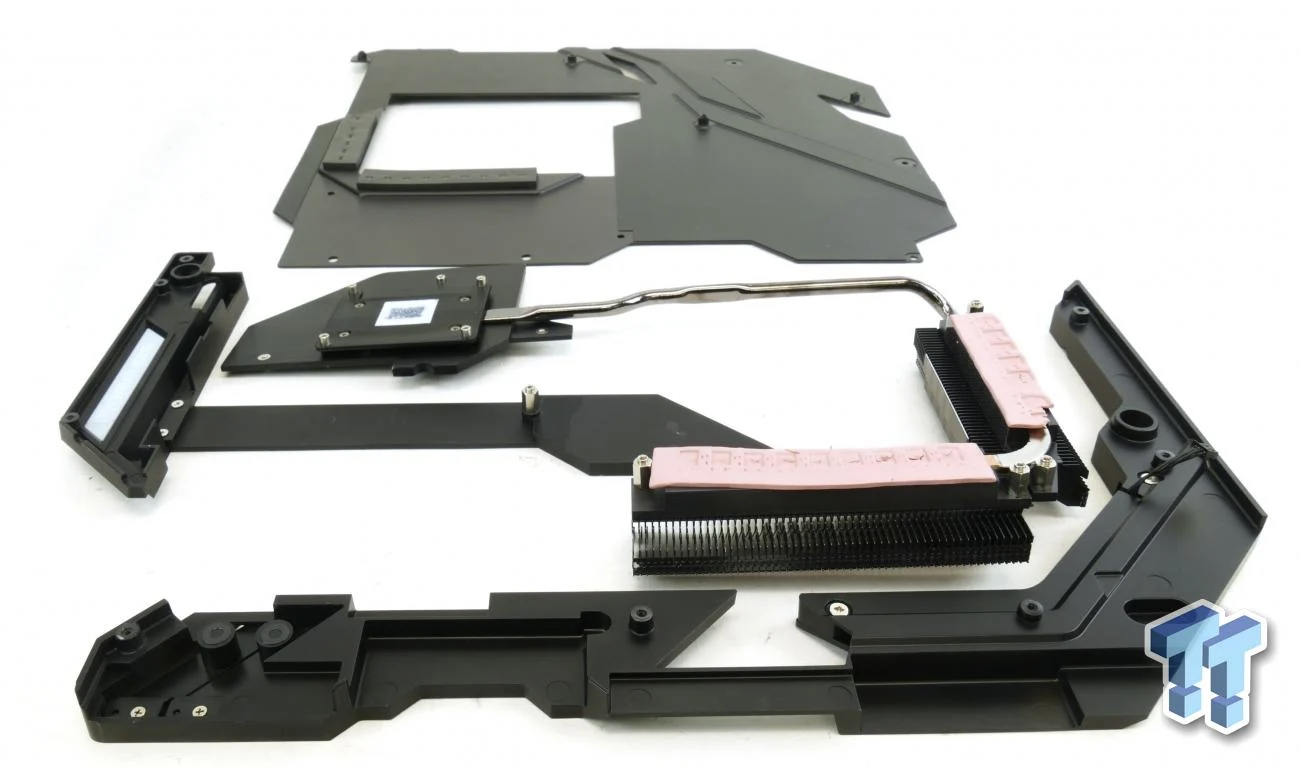

Servus nochmal, hätte jemand eine Ahnung wie man das Restliche Overlay lösen kann? Darunter ist nämlich die Batterie...
Eine kurze Recherche bleibt erfolglos. Das Teil über der Batterie sollte nach dem unteren Bild nicht mit der Chipsatz-Kühlung verbunden sein und sich separat entfernen lassen.
[Quelle: GIGABYTE X570 Aorus Xtreme (AMD X570) Motherboard Review]
An dem Punkt würde ich mich an den Support von Gigabyte wenden.
