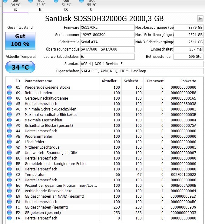

Screenshot von Crystaldisk anbei

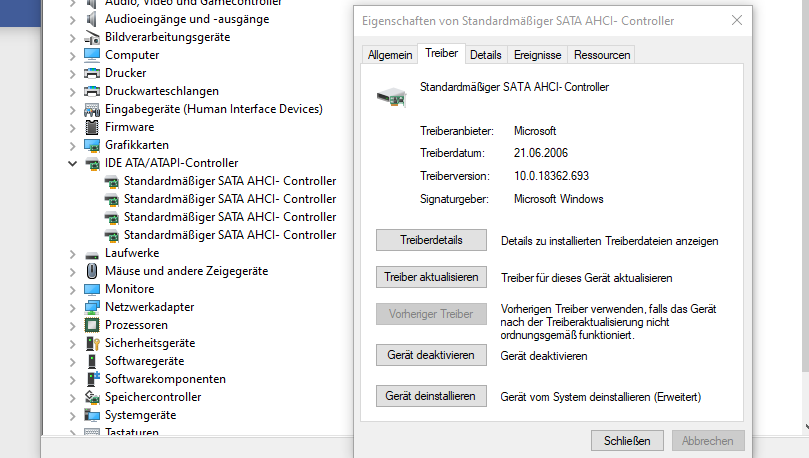

Müsste im Gerätemanager nicht der AMD Treiber stehen?
  • 2020-03-25 13_24_09-Aorus X570 PRO_ Ereignis ID 129 Storahci - SSD Laggt _ ComputerBase Forum.png
