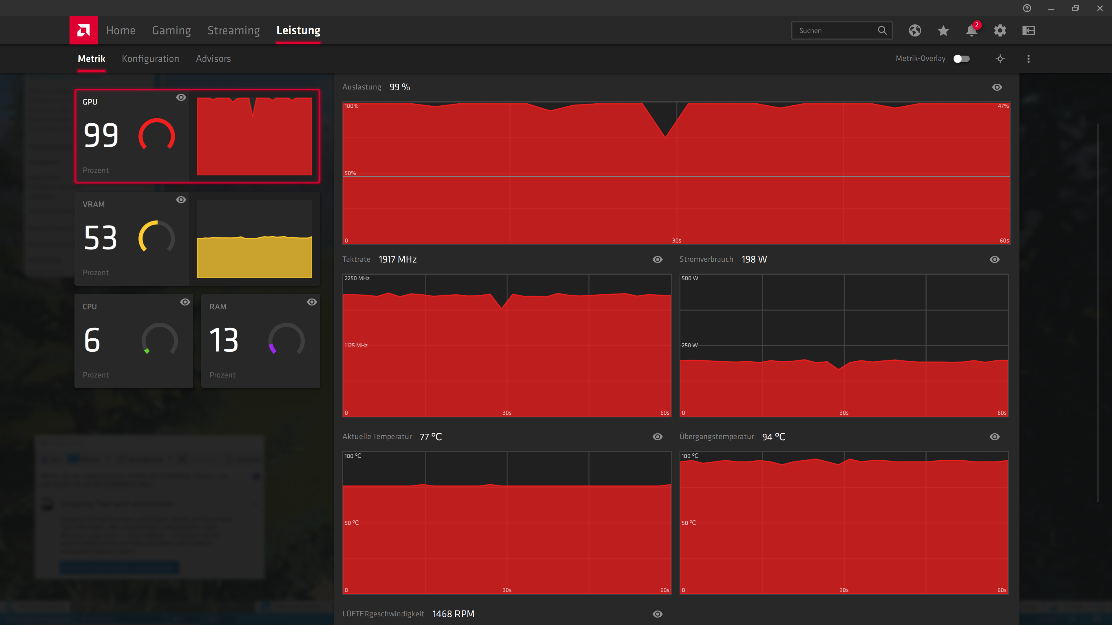

Ich glaube ich habe den Fehler gefunden. Meine Vermutung ist, dass die Grafikkarte viel zu heiß wird. Wenn ich in Planet Coaster die Grafik auf Ultra einstelle, sieht es in der Radeon Software wie folgt aus.
Was kann ich nun machen, damit sie nicht mehr so heiß wird. Habe im AMD Programm das zweite BIOS gewählt, wo sie mit einer niedrigen Taktrate läuft und logischerweise im Spiel die Einstellungen reduziert.

Die Übergangstemperatur bei AMD-Karten ist immer recht hoch, 94 Grad sind hier noch kein unmittelbarer Grund zur Sorge.
