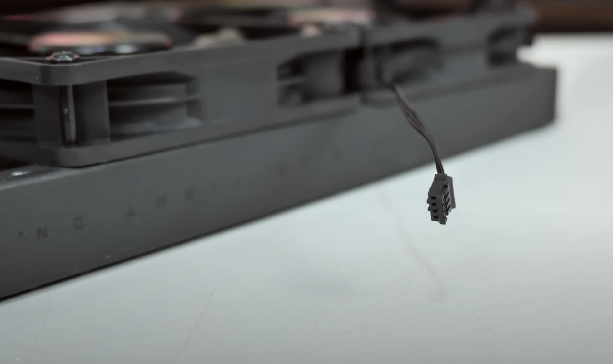

ich möchte gerne von der oben genannten RTX 3090Ti mit 360mm AIO die Lüfter tauschen. Nun hat aber Gigabyte "geschützte" 4Pin Lüfter eingesetzt. Gibt es eine Möglichkeit diese mit Splitter oder Adapter einfach gegen 4Pin PWN Lüfter zu tauschen, dass sie immer noch von der Grafikkarte gesteuert werden ? Alternative wäre natürlich die 4Pin PWN Lüfter über das Mainboard zu laufen zu lassen aber das nur im "Notfall". Vielen Dank schon mal für eure Ideen.
ich kann leider nicht erkennen, wie die lüfter geschaltet sind.. aber ich gehe davon aus, dass die lediglich die steckerform geändert haben, und die belegung gleich ist.. 12v 0.5a ist jedenfalls nix besonderes.. obs dafür adapter gibt, wage ich zu bezweifeln.. am einfachsten wäre es, du lötest einfach einen handelsüblichen stecker dran ODER fragst einfach bei aorus, ob sie dir n paar neue lüfter schicken .
Hi. Für diesen Fall sollte es Adapter geben.ist dann ein ganz normaler Lüfter Anschluss auf diesen kleinen. Suche einfach mal nach 4pin GPU Fan connector, so wurde ich fündig
Sollte der hier sein
Adapter

da hat jemand den 3d-drucker angeschmissen . find ich gut. sollte tatsächlich passen und ist einfacher, als selbst umlöten.

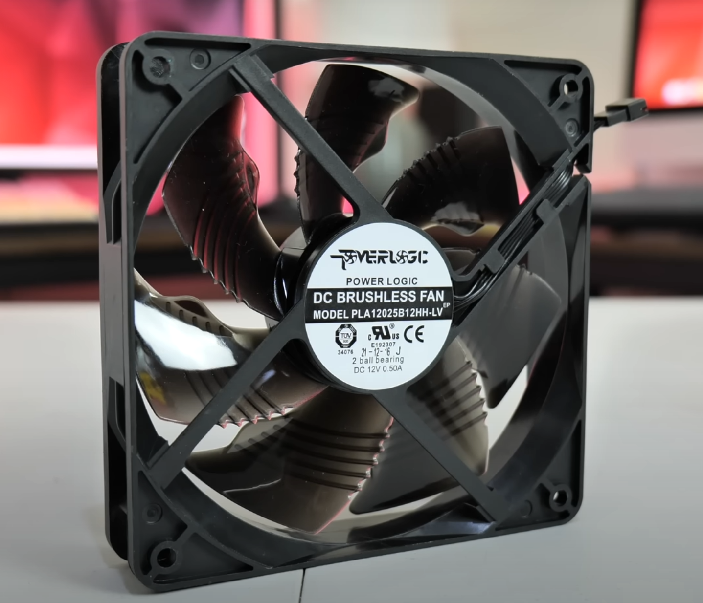

Dann sollte es keine Probleme geben, wenn ich 3 normale PWN Lüfter aber statt wie angebracht 12v 0.5a sondern mit 12v 1.0a anschließe ? Bei meiner letzten AIO Grafikkarte von Aorus waren die Lüfter mit der Pumpe angelötet ohne einen Stecker oder sonst was dazwischen. Oder wäre es schlauer Lüfter mit der gleichen Spezifikation zu kaufen, wie schon angebracht ?
das kann allerdings probleme geben. von läuft nicht, läuft nicht so schnell oder überlastet die evtl vorhandene sicherung des lüfter-stromkreises. dazu wird der auch noch n höheren anlaufstrom benötigen.. ne, also das würde ich nicht machen, ohne genau zu wissen, wie die angebunden sind.
im zweifel immer: ja.
