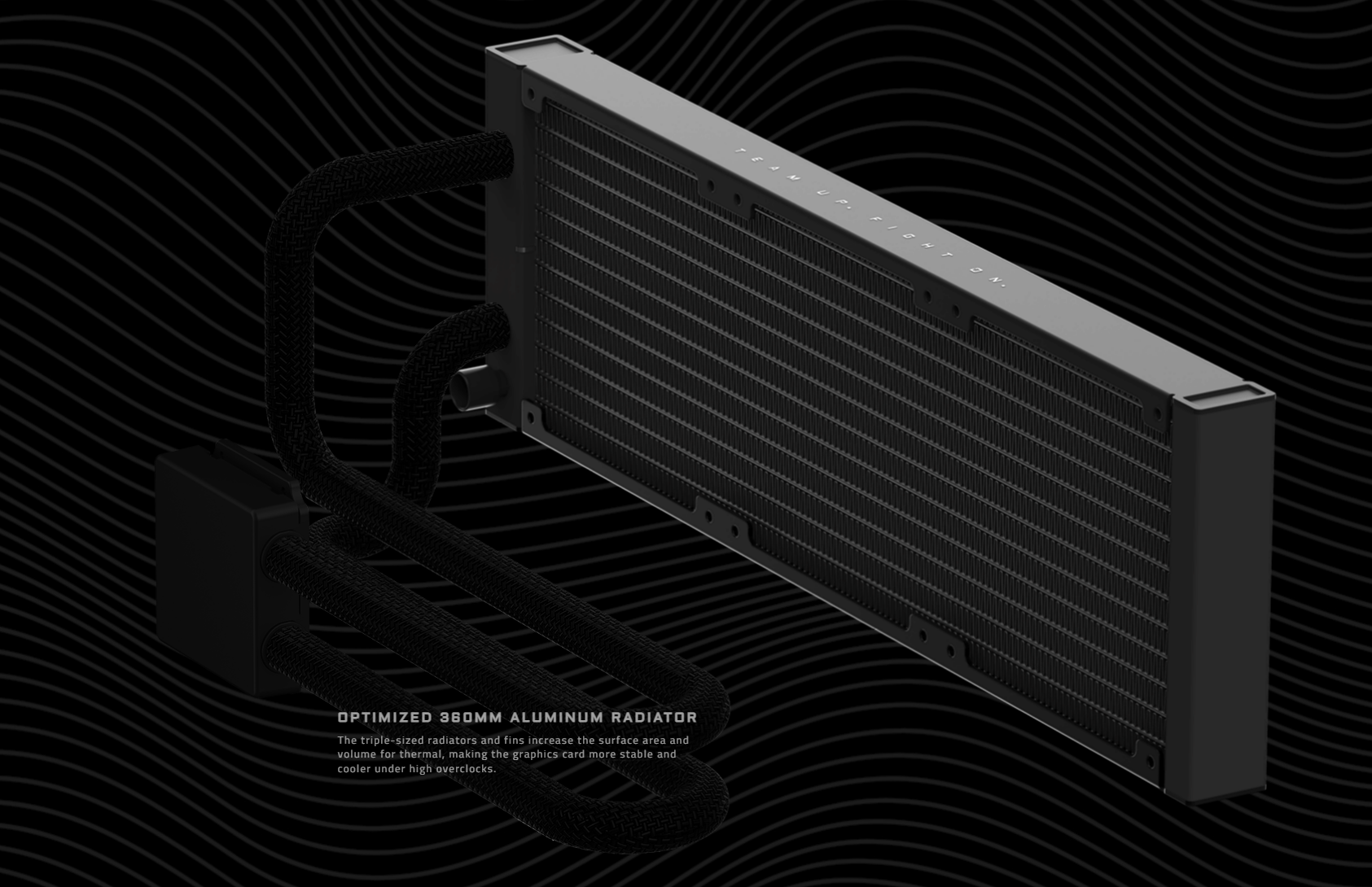

Was wäre denn ein optimales Gehäuse für so eine GPU, wenn die CPU auch an einer 360er AiO hängen würde? Also dann 2x360er AiOs in Gehäuse.
Ich werde das mit einem Lian Li O11 EVO versuchen.
Beide Radiatoren Frischluft einsaugend in Boden (das Gehäuse steht auf kleinen "Beinchen" damit etwas mehr Abstand zum Boden herrscht) und Deckel (das die Pumpen über dem unteren Radiator liegen, ist kein Problem wenn beide Kreisläufe zusammengeschaltet werden) und dann zur Seite und hinten raus.
Dann haben die Radis nur kalte Luft und ich habe sogar noch einen leichten "Überdruck" im Gehäuse sodaß ich keine ungefilterte Frischluft durch irgendwelche Ritzen ziehe.

Getrennte Kreisläufe halte ich persönlich nicht für sinnvoll, da du im Zweifel Radiatorkapazität verschenkst, aber auf der anderen Seite wenig bis nichts gewinnst. Angenommen deine CPU produziert nur mäßig Hitze, während deine Grafikkarte sich tot schwitzt, dann wäre es hilfreich die freie Kapazität des CPU-kreislaufes für die GPU nutzen zu können, oder? Das ganze verhält sich im Prinzip wie eine Festplatte die du partitionierst: während die erste Partition ggf. fast leer bleibt, läuft die zweite langsam voll und könnte den Platz der ersten Partition gut gebrauchen. Sinnvoller ist es also die Radiatorkapazität an die abzuführende Hitze anzupassen.
Hängt das nicht auch von den Workloads ab? Wenn ich jetzt z.B. 2 Szenarien habe,
in dem einen läuft die Grafikkarte am Anschlag und die CPU eher nicht oder wenn
ich etwas mit der CPU mache, die Grafikkarte da aber im idle ist.
Wären da 2 AIO's nicht unter Umständen praktischer bzw. auch kostengünstiger?
Wir verwenden auf der Arbeit eine Eisbär 240, für das Geld wirds Custom
nichts Vergleichbares geben, vermute ich. Der Montageaufwand ist ungleich
einfacher für Neulinge und man braucht nichts außer einem Schraubenzieher.
Bei mir auf der Arbeit versenden wir die Geräte nach Montage, wie problematisch
ist das mit Custom Kühlungen?
borizb schrieb:
Wenn ich jetzt z.B. 2 Szenarien habe, in dem einen läuft die Grafikkarte am Anschlag und die CPU eher nicht oder wenn ich etwas mit der CPU mache, die Grafikkarte da aber im idle ist.
In beiden Szenarien ist es besser wenn du die Kühlleistung von allen Radiatoren für alle Komponenten zur Verfügung hast, als wenn du es auftrennst und ein Radiator kalt bleibt während der andere "glüht", zumindest wenn du ein möglichst kühles und leises System haben willst.
Praktischer auf jeden Fall, kostengünstiger wahrscheinlich ebenfalls. Ich bin auch davon ausgegeangen das du mit zwei Kreisläufen zwei Custom Loops meintest und nicht zwei AiOs.
borizb schrieb:
Der Montageaufwand ist ungleich einfacher für Neulinge und man braucht nichts außer einem Schraubenzieher.
Das ist korrekt, wer ohne großes Gebastel einen sehr guten Kühler haben will, ist mit einer AiO besser bedient. Wer maximale (mit Wasser versteht sich) und vor allem skalierbare Kühlleistung will, kombiniert mit praktisch unhörbarer Lautstärke, kommt um eine Custom Kühlung nicht herum.
In so einem Fall würde ich ganz klar auch eine AiO empfehlen. Befüllt würde ich einen Custom Loop nicht unbedingt versenden. Normalerweise hält auch dort alles dicht, aber man kann nie wissen wie ein Versanddienstleister mit dem Paket umgeht.

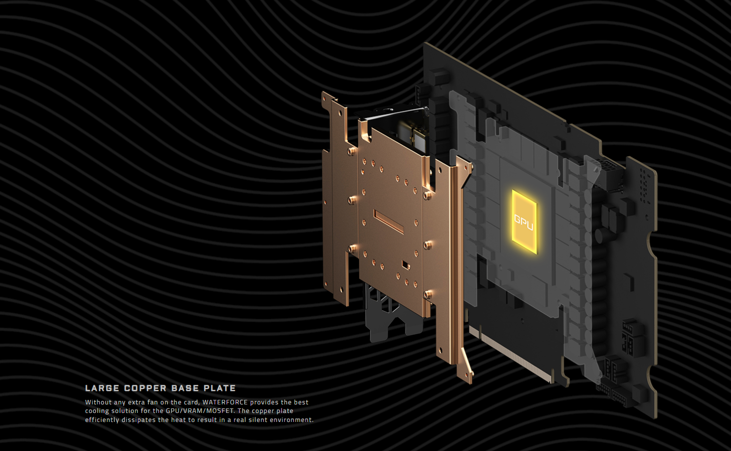

SVΞN schrieb:
Bisher keinerlei Angaben.
Steht doch auf Herstellerseite dass es Aluminium ist.
Echt schade bei premium Produkten zu sparen, ich wäre bereit den Aufpreis zu zahlen aber nicht wenn das ding mir kurz nach Ablauf der Garantiezeit verstopft nur weil man paar Euro sparen wollte.
