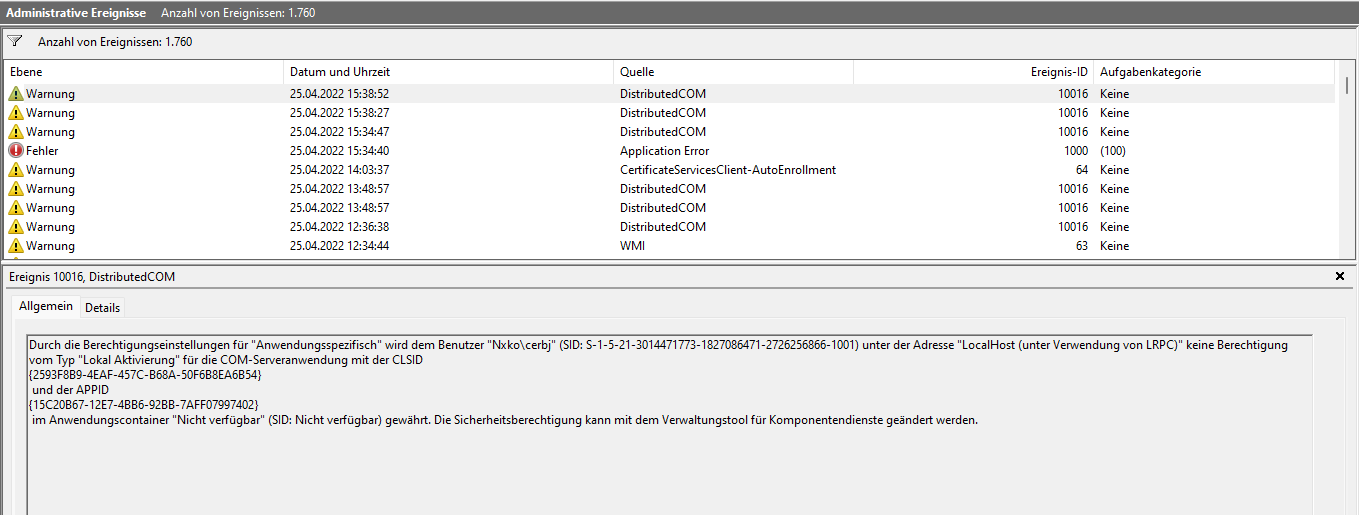

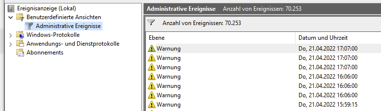

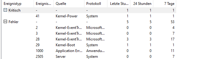

Ereignisanzeige siehe Bild.

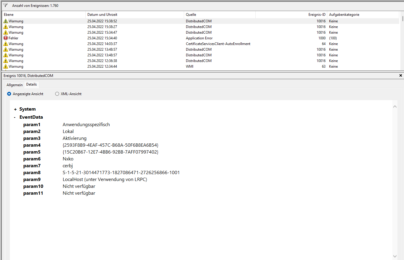

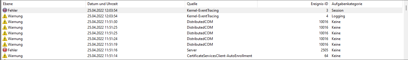

@Nxko Schau mal bei der Ereignisanzeige unter "Administrative Ereignisse". Sobald das Problem auftritt bzw. kurz davor/danach wird dir dort mit etwas Glück der Übeltäter angezeigt.
Also gerade diesen beiden kommen sehr oft vor. LG

Das scheint mir nicht der Fehler zu sein. Normalerweise sollte so etwas aber dort drin stehen.
Hast du denn mal alle Geräte außer Tastatur weg gemacht und geschaut ob der Fehler trotzdem auftritt?
