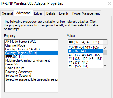

ggf. ist der Ländercode im Treiber(Geräte-manager) falsch eingestellt und das Wlan funkt auf einem Kanal, der dann vom Notebook nicht gesehen werden kann:
Welcher davon steckt in deinem Gerät?
Auf welchen Kanälen arbeitet das WLAN?

Ich habe einen Intel(R) Dual Band Wireless-AC 7265 im Gerätemanager
Ich habe jetzt beim TP-Link bei 2,4ghz Channel With 20mhz und Mode auf 802.11b/g/n mixed sowie bei 5ghz auch die chennel with auf 20mhz und bei Mode 802.11a/n/ac mixed eingestellt.
Danach wird der WLAN AP bei den Laptop angezeigt und kann mich auch verbinden.
