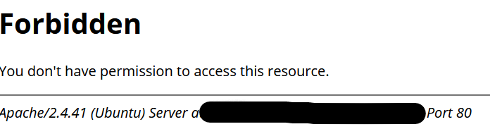

Folgendes Problem:
Habe ne vm, habe dort Apache, etc. pp. alles konfiguriert und läuft auch ganz prima! Jetzt habe ich aber 2 Mounts, einmal eines
/dev/mapper/vcac--ubuntu16--vg-root on / type ext4 (rw,relatime,errors=remount-ro) , 16GB Ubuntu, Apache, Docker, pi pa po alles da drauf
und einmal eines
Wo ich eigentlich das var/www/html Verzeichniss von Apache haben möchte. Habe ich dann auch gemacht nach https://www.digitalocean.com/commun...he-web-root-to-a-new-location-on-ubuntu-16-04 .
Nur leider ist am Ende

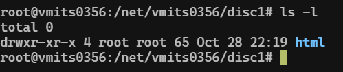

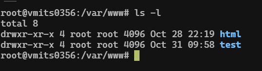

Wo habe ich was vergessen einzustellen? Permissions sind wie ich sehe die gleiche wie im var/html/www .

DaZpoon schrieb:
Verzeichnisrechte prüfen. Ansonsten für Details die Apache Logs begutachten.
Habe ich doch, sind laut WinSCP die gleiche Rechte wie var/www/html . Oder reden wir vorbei?
Link richtig setzen und Owner auf diesen Link setzen, und dann geht das auch so. Links setze ich sehr gerne und häufig bei sowas ein, weil man hier dann nichts groß in den Einstellungen verbiegen muß.
Ja zu den Rechten gehört auch owner/gruppe. Da ist der Apache recht akribisch. Sollte i.d.R. "www-data" sein.
