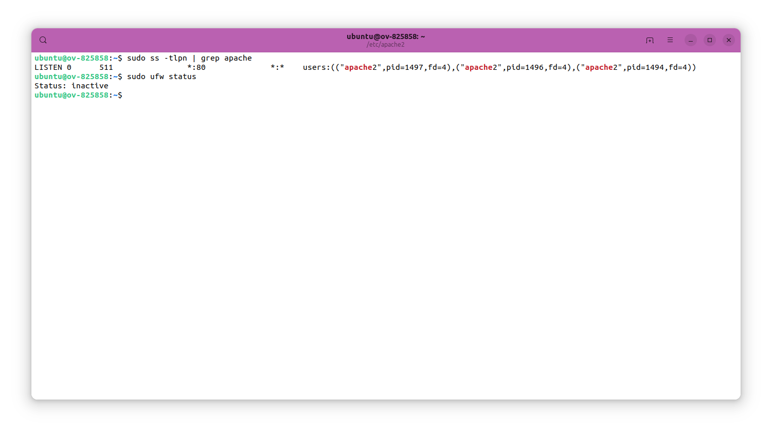

Danke für eure Antworten.
Dein Befehl sagt folgendes:
Die Firewall habe ich vorsorglich ausgeschaltet, da ich auch dachte das hier das problem liegen könnte:

"filtered" bedeutet, dass da irgendwo eine firewall dazwischen ist. dein ufw sagt zwar disabled, aber kannst du noch mal ein iptables -L -n machen? eigentlich sollte dein vm-anbieter da ja selber nichts machen.
