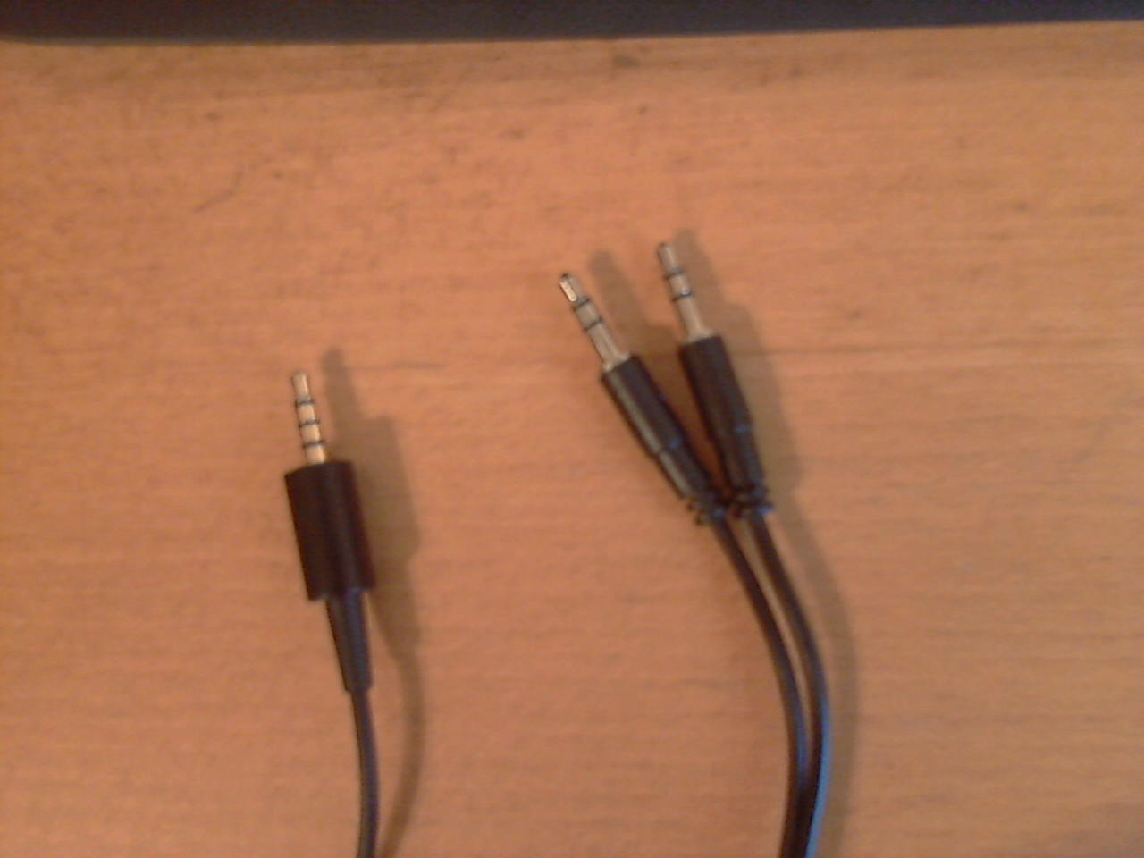

Hier mal ein Foto.
Links ist das Kabel vom Kopfhörer, rechts beide sind vom Adapter. Picture 5.jpg
sorry für die Qualli^^
Das mit den Ringen ist korrekt. Der Stecker am Headset hat einen Ring mehr für 4 Kontakte, weil ja das Micro noch mit drauf ist.
Was die Kontakte angeht ist evtl. nur Micro und Masse vertauscht. Kann aber auch sein das der Adapter einfach defekt ist.
Du wirst einen stinknormalen Y-Adapter haben der eigentlich nur ein Stereosignal (3 Sektion / 2 schwarze Ringe) auf 2 Stecker verteilt.
Dein Kopfhörer hat aber 4 Sektionen / 3 schwarze Ringe = linker Kanal, rechter Kanal, Mikro und (ich glaube) Masse. Die müssen natürlich von deinem Adapter richtig auf die 2 Stecker verteilt werden.
Ansonsten siehe mein Link oben.

Der von dir verlinkte Adapter sieht dem des TEs sehr ähnlich... und bei seinem steht eigentlich auch dabei 4 polig auf 2 mal Stereo für Kopfhörer + Mic. Allerdings ohne die Angabe für Apple-Geräte.
@TE: Der Wikipedia-Link in #6 zeigt die 2 Varianten die es gibt... du brauchst einen "Typ B"
