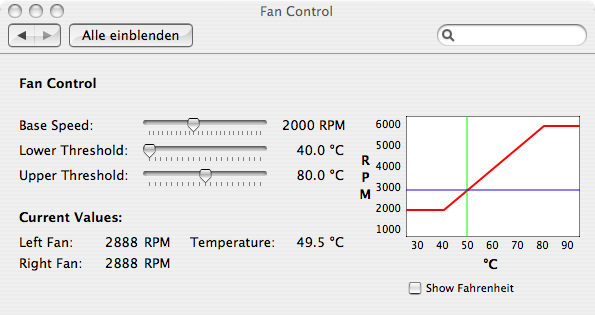

und zur lautstärke - also leider ist das default lüftermanagement etwas für die tonne ... sprich die lüfter laufen nur mit unhörbaren 2000rpm bis das mbp sehr heiß ist und drehen dann aber recht schnell hoch auf 6000rpm was doch ein lauteres rauschen ist (stört aber beim zocken auch ned).
lieber ist mir ein kompromiss:
also die lüfter sollen bei niedrigeren temperaturen schon etwas höher drehen, so dass die ganz hohen temperaturen (die vielleicht auch schädlich sein können) garnicht erreicht werden und so auch die lüfter zwar auf ganz leicht hörbaren 3000-4000rpm laufen aber nie auf laurere 6000rpm hochdrehen müssen.
unter osx kann man das auch dank dem zusatzprogramm fancontrol einstellen - im anhang ein bild von meiner einstellung (und die cpu wird eigentlich nir wärmer wie 65°C ausser man lässt was großes berechnen.
unter windows (fallst du es installieren willst) kann man das leider nicht einstellen und ist an das füftermanagement von apple gebunden - habe windows nur zum zocken drauf.

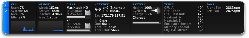

aber ich habe eine frage zum lüftungskonzept^^:
saugt der eine lüfter die luft rein und pustet sie der andere raus oder (!) wird die luft über die tastatur angesaugt und von beiden lüftern hinten rausgeblasen ?
(hab schon beide varianten gelesen)
allerdings würden die pemperaturen die erste theorie erklären, denn wie man im anahng sieht ist der kühler (heatsink) an zwei stellen unterschiedlich warm (vielleicht wird aber auch die cpu nur deutlich wärmer als die gpu ...).
