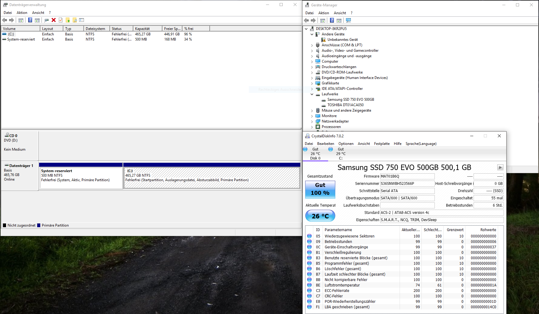

Apollo_I3 hast Du nun mal die anderen Ports probiert? Wird die SSD nun im BIOS angezeigt? Wird die HDD angezeigt, wenn Du die an einen Port vom ASMedia oder an den Z77 anschließt? Was ist wenn Du die SSD und HDD anschließt, von der HDD bootest und mit CrystalDiskInfo schaust ob die SSD dort erscheint?
Also wie schon zuvor beschrieben habe ich alle SATA-Anschlüsse so belegt wie von dir Empfohlen, habe die SSD auch schon an die zuvor von der HDD belegten Kabel angeschlossen. Ich habe allgemein schon alle Variationen von Steckern und SATA-Anschlüssen belegt.

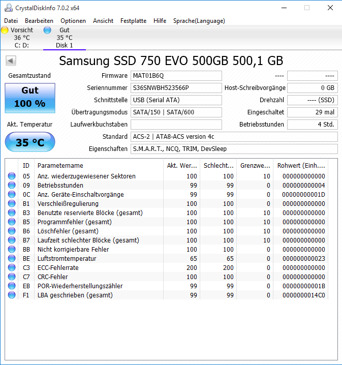

Anbei ein Screenshot vom Gerätemanager, CrystalDiskInfo und der Datenträgerverwaltung. Selbes Bild wie immer.

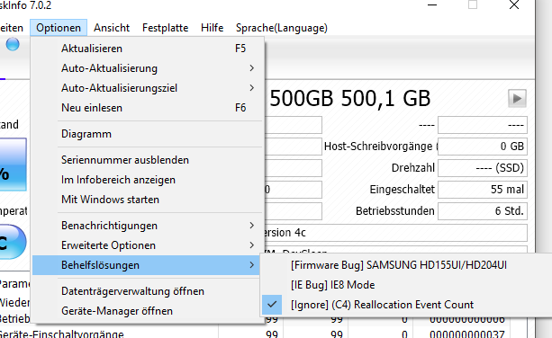

Ich kann bei CrystalDiskInfo "Behelfslösungen einstellen, was bringt das?? Sollte ich da evtl. etwas aktivieren?
//Edit: Wieso wird unter dem Reiter Wo Steht "Gut, 26°C, Disc 0" das Disc 0 angezeigt? Kann es sein das sich die SSD mit dem Laufwerk "beißt"?

Nein, das SATA Datenkabel ist in Ordnung, der Rohwert vom Attribut C7 ist 0 und damit gab es nicht einen Kommunikationsfehler zwischen dem SATA Host Controller und dem Controller der SSD. Statt blind zu tauschen kann man das bei den meisten Platten auch mit einem Blick auf die S.M.A.R.T. Werte klären.
Lieber Holt, Deine Ahnung von der Materie in allen Ehren, aber ich glaube, DU hast hier nicht genau hingeschaut. Welche Aussagekraft hat der Anschluss der Platte über einen USB-Adapter (der ein USB-Kabel und eben nicht das SATA-Kabel verwendet, welches der TE in einem PC verwendet) und die Anzeige des C7 Wertes über die Funktionstüchtigkeit des Sata-Kabels?
Finde Deinen Tonfall herablassend und dementsprechend unpassend. Davon abgesehen hat der TE aber bereits das andere Kabel getestet und es scheint nicht am Kabel zu liegen.

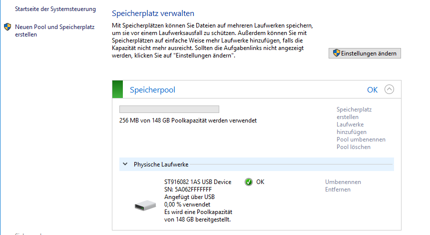

Ich habe die Storage Spaces in Vermutung, aber unter Windows 10 Home gibt es die auch, dann sollte dort normalerweise das gleiche Problem bestehen.

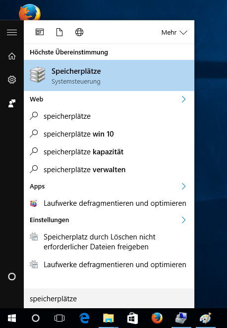

Trotzdem; prüfe mal ob die SSD einem Storage Pool zugeordnet ist.
Im Startmenü als Suchbegriff "Speicherplätze" eingegeben, müsste den gleichlautenden Eintrag liefern.
Wenn ein Pool angelegt ist, sieht das in etwa so aus:
Wenn das so ist, dann das Laufwerk aus dem Pool entfernen oder wenn es das einzige Laufwerk ist, denn Pool löschen.
Windows partitioniert das Laufwerk danach wahrscheinlich automatisch, so dass dann ggf. ein diskpart + clean sinnvoll wäre.

Das hat schon sehr weiter geholfen, danke!!!
Nun habe ich die SSD als Partition und als Auswahl beim Installieren von Windows.

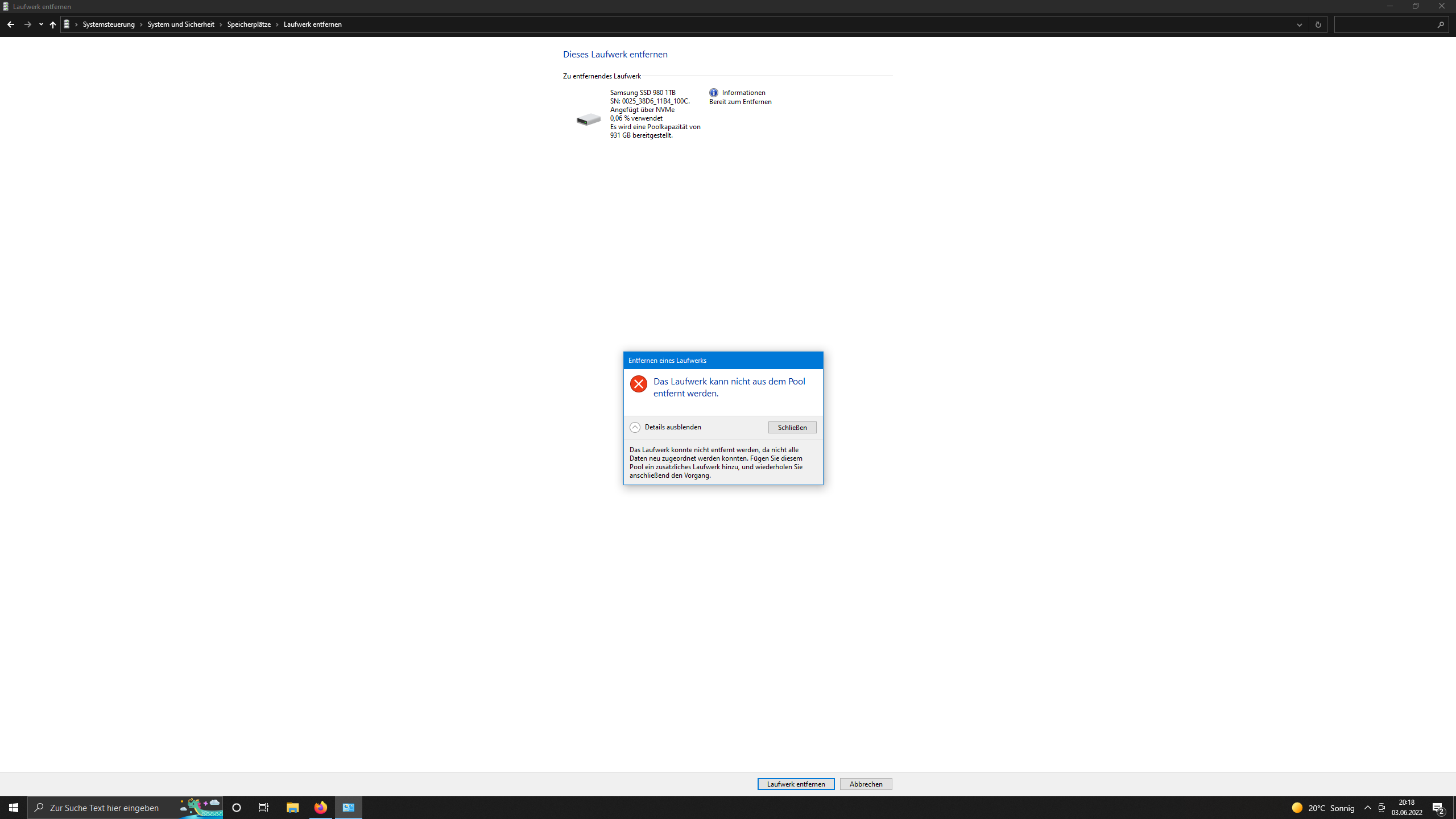

Hi, habe ebenfalls das Problem, dass die SSd nicht in der Datenträgerverwaltung angezeigt wird. Die SSd wird wie oben als Pool verwendet. Das Problem ist, ich kann sie nicht löschen.
