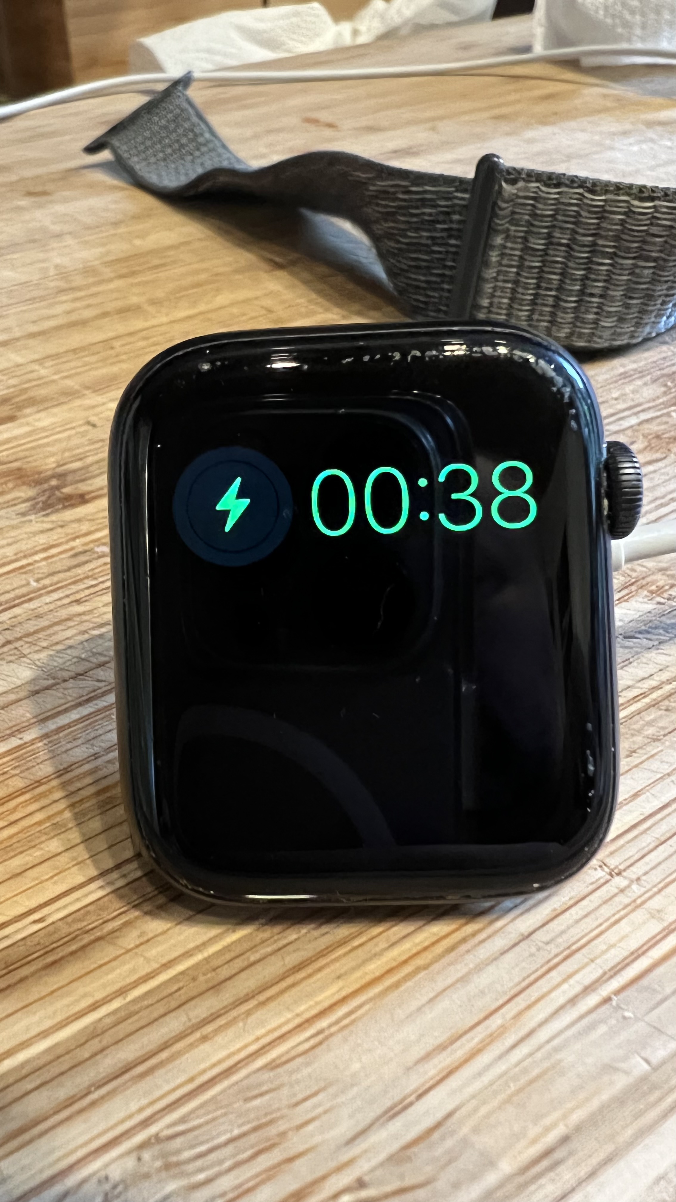

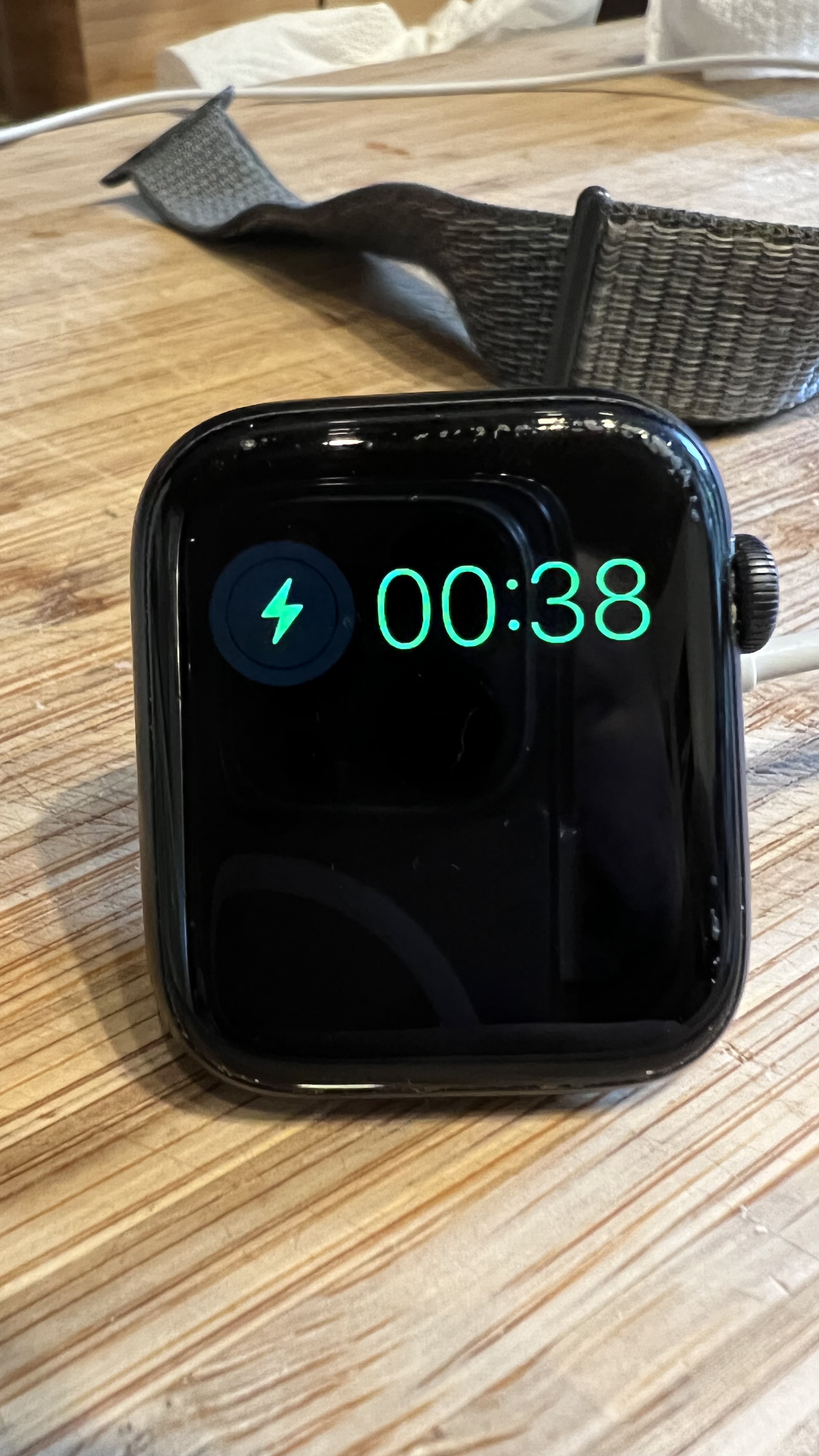

Hallo in die Runde,
die AW6 einer bekannten lädt nicht mehr. Genutzt wird der originale Ladepuck und das Standard iPhone 5 Watt Ladegerät.
Die Uhr zeigt, so lange der Lader dran ist folgendes Bild
Frage ist, woher kommt die Uhrzeit? Die ist völlig falsch!

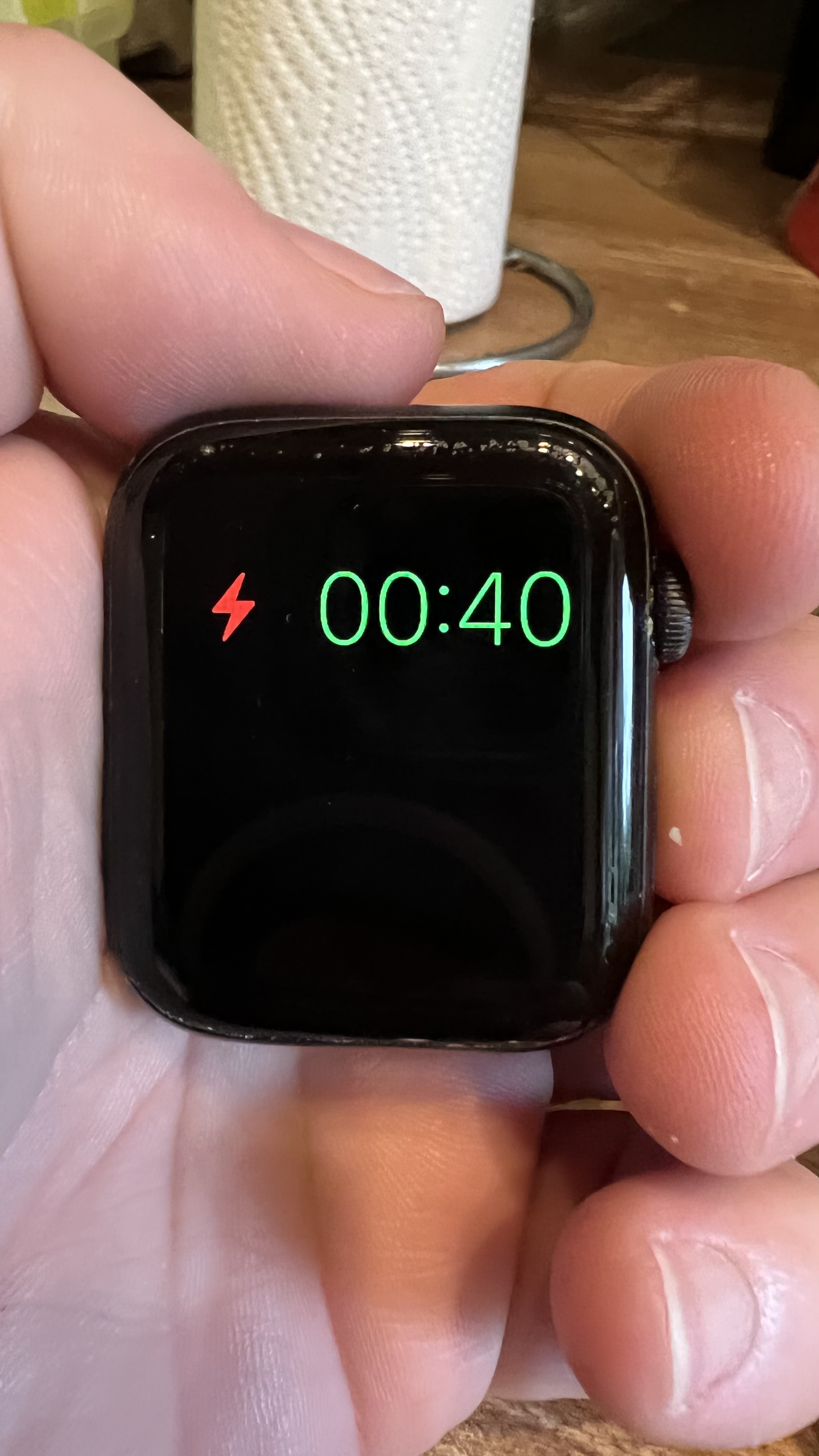

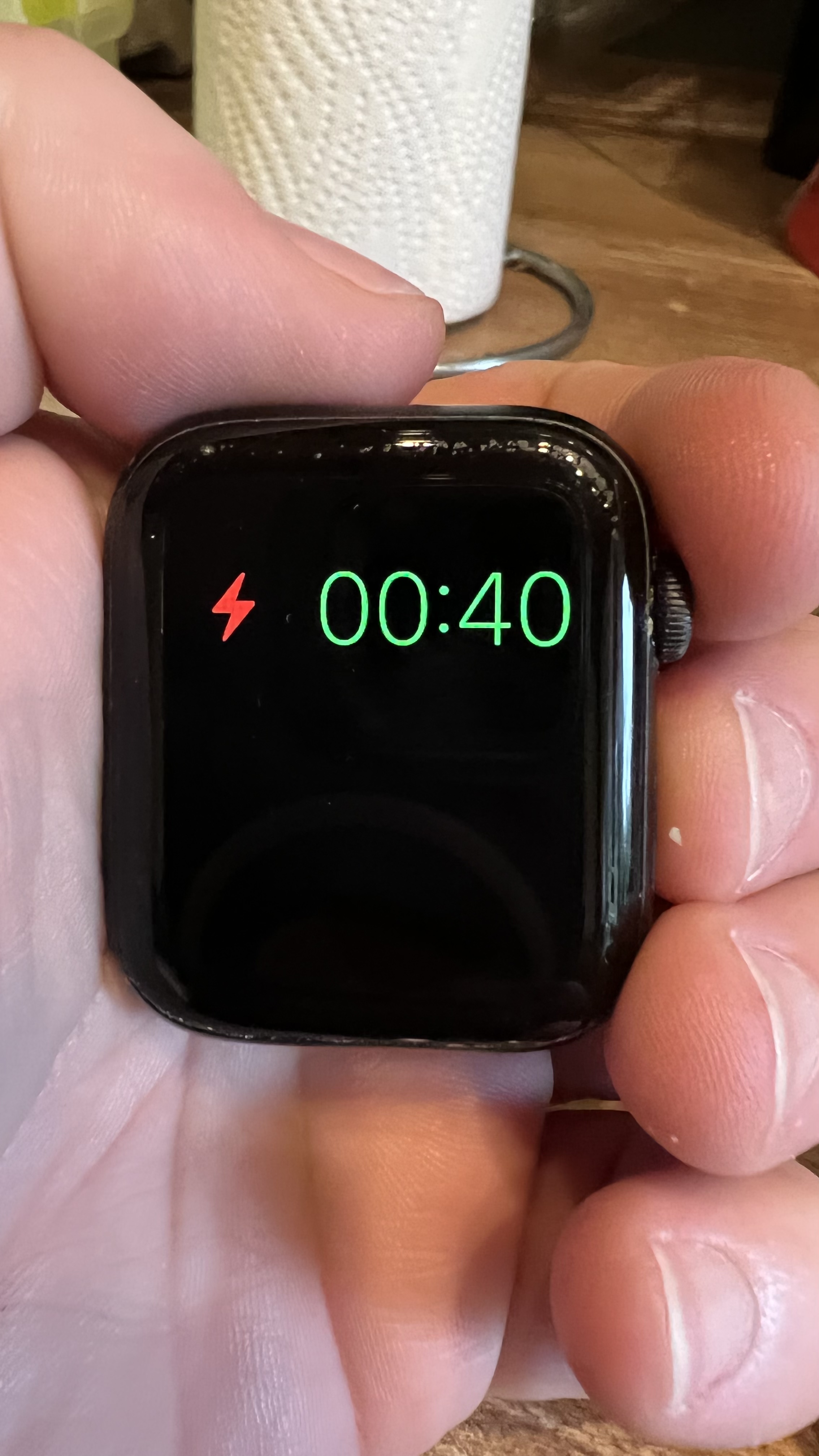

Nehme ich den Lader ab kommt folgendes
Es lässt sich weder neustarten noch sonst was. Auch ihr iPhone SE2 zeigt keine Verbindung zur Uhr an.
Was könnte ich noch tun? Anderen Puck und anders Netzteil haben wir schon getestet. Das selbe Spiel und das selbe Ergebnis.

Schonmal Seitentaste + digitale Krone für 10 sec gleichzeitig gedrückt ?
Danke schön das hast funktioniert. Nun zeigt er auch wieder an das er normal lädt. Die Verbindung zum iPhone klappt nun auch wieder. 👍
Aber was hat das drücken bewirkt?
ohne mich da direkt auszukennen, lehne mich mal ganz weit aus den fenster das es eine art hardreset der uhr war.
die hat sich ja allen anschein komplett festgefahren und auf nix reagiert. ergo reboot und alles neu initialisieren :)

@JimmyTheApe Die Anzeige oben mit der Uhrzeit ist übrigens die Gangreserve, die sich auch mal automatisch aktivieren kann, wenn der Akkustand sehr niedrig ist. Der ist nur durch einen Neustart der Watch deaktivierbar...und sollte natürlich dann schnellstmöglich an einem Ladegerät hängen. Dass sie in dem Zustand sich nicht normal neu starten ließ und nicht geladen hat ist ggf. nem Fehler zuzuschreiben, der durch den Reset dann behoben wurde. Wer weiß. Aber gut, dass es jetzt wieder funktioniert 👍
