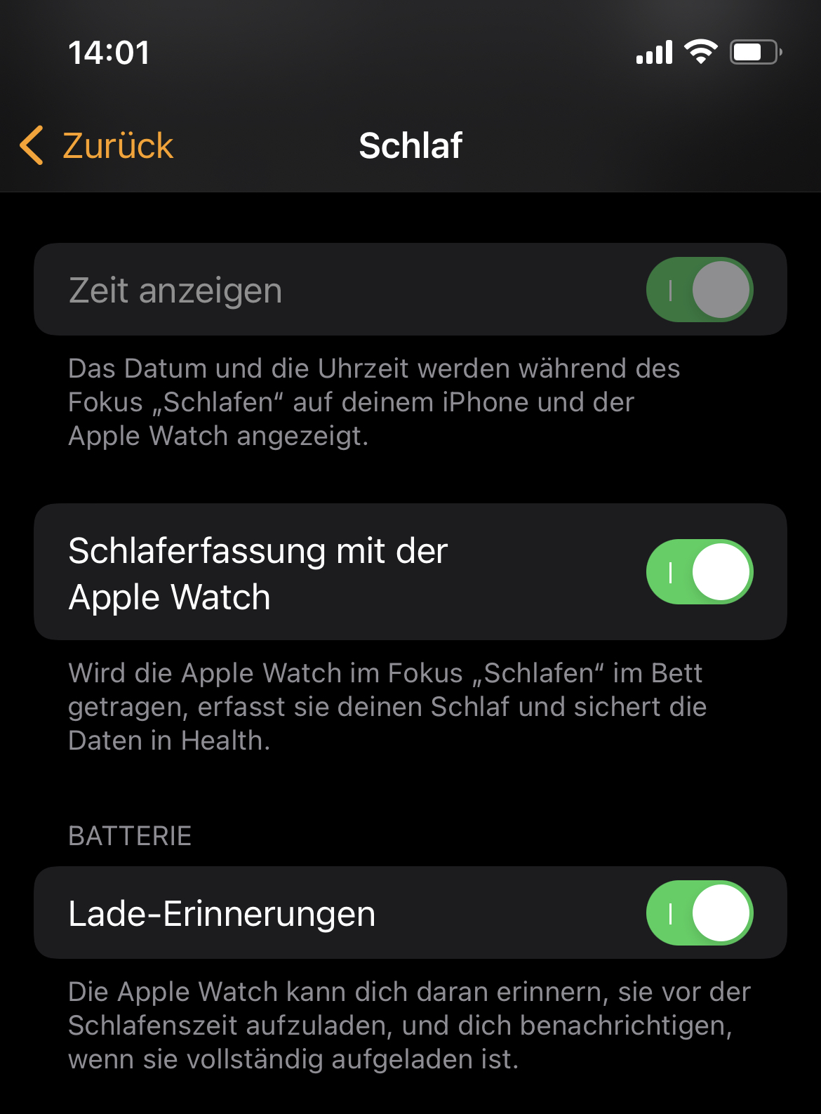

Laut den Einstellungen (Watch auf dem iPhone) ist Schlaftracking erst aktiv, wenn der Fokus "Schlafen" aktiviert ist. Vielleicht gilt das nicht für Drittanbieter-Apps.

@DieAntwortistPI
Genau. Ich nutze aber dafür die App "Autosleeper". Das hatte ich in meinem letzten Post aber schon erwähnt.
