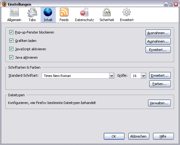

Ich Java auch aktiv? Sehe mal in den Einstellungen vom FF nach.
Hast Du NoScript installiert?
Java ist aktiviert und ich habe kein NoScript installiert.
