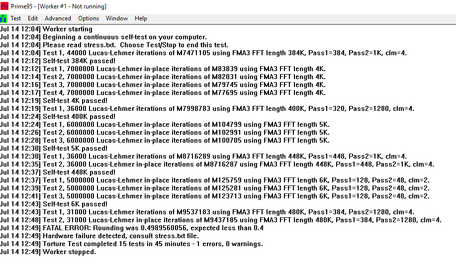

hab jetzt mal Prime95 und furmark zusammen laufen lassen.
Nach 45min bekam ich in Prime einen fehler.
Ich glaube das ist nicht gut... kann wer was genaueres dazu sagen?

Prime war mit Stock settings ohne XMP

Der einzige fehler den ich fand war gerade der oben gepostete von Prime95 :(
Was sagt dieser denn aus? Hat die CPU einen abgekriegt?
wenn es der test war der die cpu fordert dann kann das durchaus sein. hab das nicht mehr ganz im Kopf aber small fft wars glaub ich für die cpu.

War eigentlich standart "blender" test, der wohl alle tests macht. Hab gelesen (im nachhinein) man sollte avx ausmachen... hab ich nicht beachtet drum kamen wohl auch Hitzespitzen von 90 Grad zustande die er sonst nicht hat. Normal so 76max beim zocken.

Weiß ehrlich gesagt nicht wieviel gewichtig ich jetzt diese komische prime Fehlermeldung nehmen soll...

Der Prime 95 Fehler kommt sehr oft von zu niedrigen CPU Spannungen oder weil die CPU zu heiß wird
Wenn es an der Temperatur liegt kannst du nur die Kühlung optimieren
Ansonsten falls du es noch nicht versucht hast würde ich erst mal Bios Reset machen um alles auf default zu setzen und dann mal die CPU Spannung um 10mv erhöhen.

Danke für das Feedback (an alle). Mei.. die CPU wurde schon gut heiß bei Prime -> 90 Grad max - aber sinkt halt auch wieder auf 68. Aber das passiert halt im normal betrieb nicht. Da übersteigt die Temp eigentlich nie 80 Grad und steht so bei 74 meistens.
Wie mach ich den einen Bios reset? Ist dann das standart bios wieder drauf und ich muss nochmal die aktuelle version flaschen? oder wird die "aktuelle" version zurückgesetzt?
Ich werd nachher erstmal prime nochmal neu runterladen und ohne avx testen (falls das aktiv war). Und ohne furmark nebenher...
