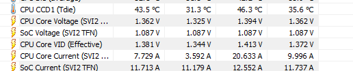

cloudman schrieb:Ansonsten falls du es noch nicht versucht hast würde ich erst mal Bios Reset machen um alles auf default zu setzen und dann mal die CPU Spannung um 10mv erhöhen.
Werd morgen das mal versuchen. Reset bekomm ich hin... aber ich hab keine idee wie ich die Spannung erhöhe. Es wird mir zwar ne Spannung angezeit im Bios, aber die schwankt mit der Temp. Wo setz ich denn da auf? Sorry das ich so dumm Frage.. aber damit hab ich mich bisher nicht beschäftigt

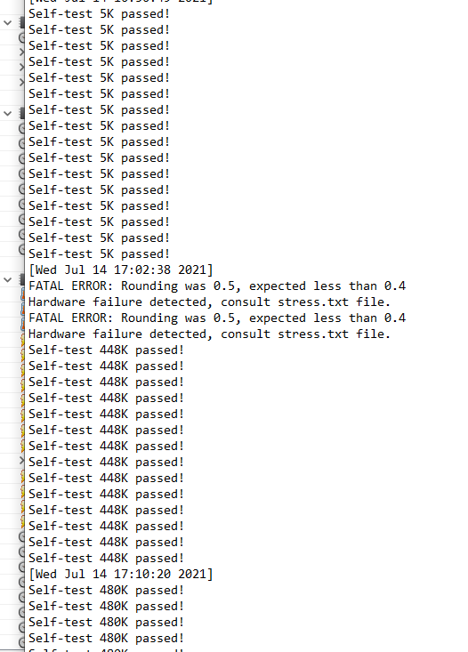

Prime95 muß stabil laufen, auch wenn die CPU an der zulässigen Temperaturgrenze kratzt. Wenn der CPU zu heiß wird, drosselt sie sich, wenn es immer noch zu heiß wird, schaltet der Rechner ab. Rechenfehler dürfen dabei keine auftreten.

Ja, Prime-Fehler sind ein no-go. Und das System muß @stock ohne Fummelei stabil laufen. Wenn die Garantie abgelaufen ist, kann man mit Spannungsspielchen etc. versuchen, im Fall der Fälle einen Fehler zu verhindern. Aber bei Neuteilen würde ich definitiv davon Abstand nehmen.

Hab tatsächlich auch gelesen das der ein oder andere Prime95 nicht traut... aber irgendwo her müssen die ominösen crashes ja kommen - und das ganze ergibt schon irgendwie ein Bild das passen würde. Solche "rechenfehler" der CPU können Crashes in Anwendungen auslösen nehm ich an?

der Vorschlag die CPU Spannung mal anzuheben kam nicht von mir, ich hab nur gesagt wie die Einstellung dazu heißt.
Eine CPU sollte um mit Werkseinstellung zu funktionieren auch keine Spannungserhöhung brauchen.
Es wäre lediglich interessant zu wissen ob es hilft.

Ich hoffe halt das man sich auf Prime auch verlassen kann.. nicht das ich hier Himmel und Hölle in Bewegung setze für nichts und wieder nichts. Aber irgendwoher müssen diese fragwürdigen crashes ja kommen... und es ergibt tatsächlich ein sinniges bild... zwei cpu intensive apps... beide Abstürze die genau gleich ablaufen... und diese Fehler bei Prime.

So die neue CPU ist eingebaut und wurde 2,5 Std. mit Prime getestet. Keine Fehler auf Stock settings - wies sein sollte.
Schaun wir mal ob das tatsächlich auch abhilfe bei den crashes bringt... wäre ja fast zu schön um wahr zu sein.
