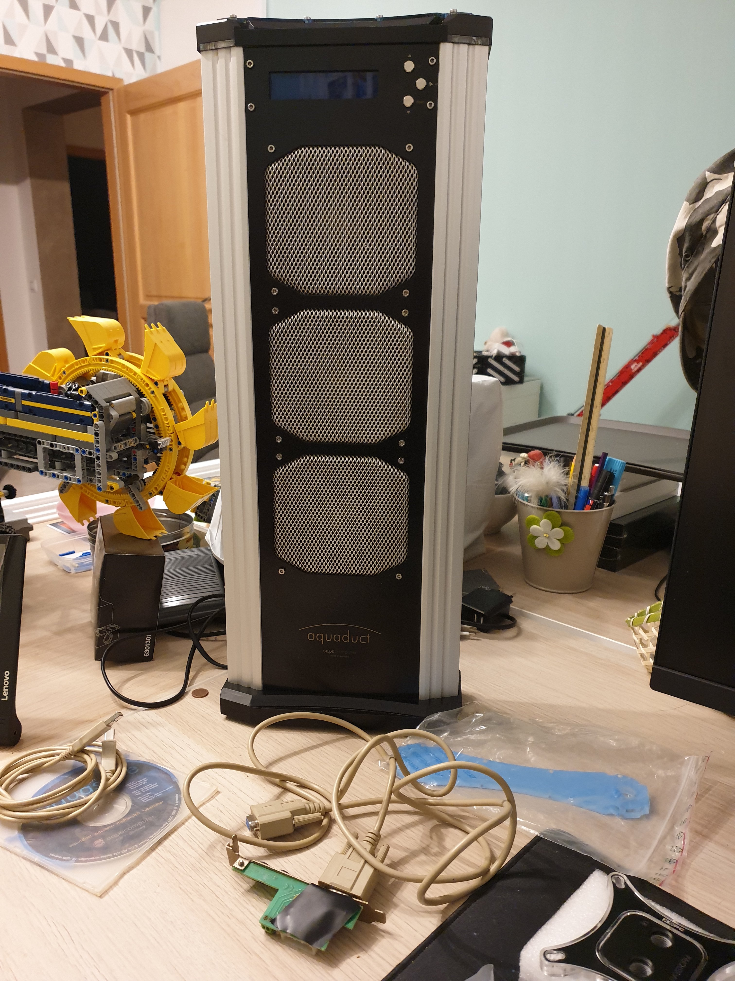

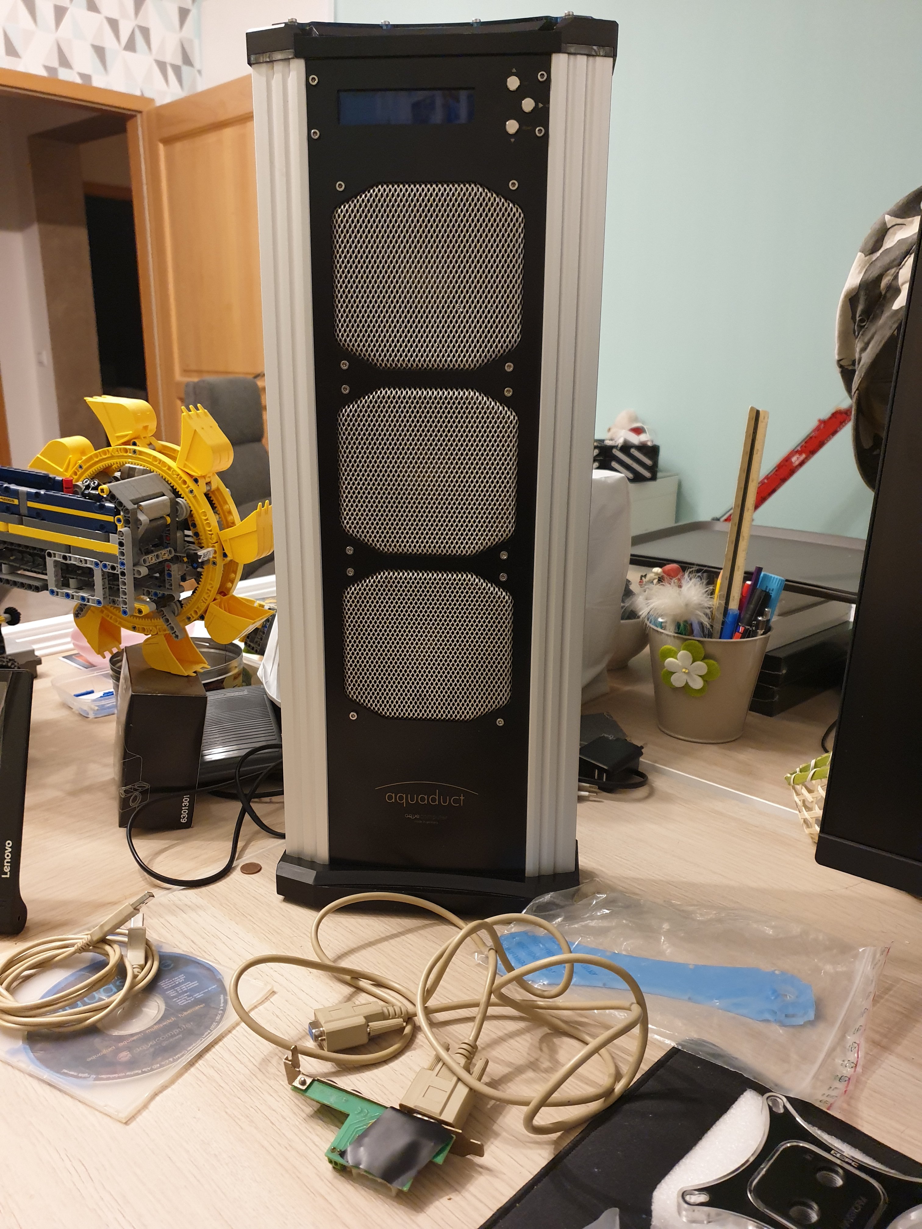

Hallo ich bin neu hier und hätte mal eine frage ich hab ein msi x99a mit einem i7 5820k und könnte jetzt die oben genannte wasserkühlung mit hochwertigem cpu kühler für 60 Euro bekommen was haltet ihr von der kühlung ist die in der heutigen Zeit noch ok?

60€!?!
Ist die Bezugsquelle seriös?
Das halte ich schon fast für ZU günstig.

An meiner Antwort solltest du schon gemerkt haben, dass der Preis und die Kühlung super ist.
Der Preis ist zu billig.
Welche Anschlüsse bekommst du dazu?

Wenn seriös und optisch und technisch in Ordnung auf jeden Fall ein guter Deal. Mit der Kühlung wirst du keine Probleme haben.

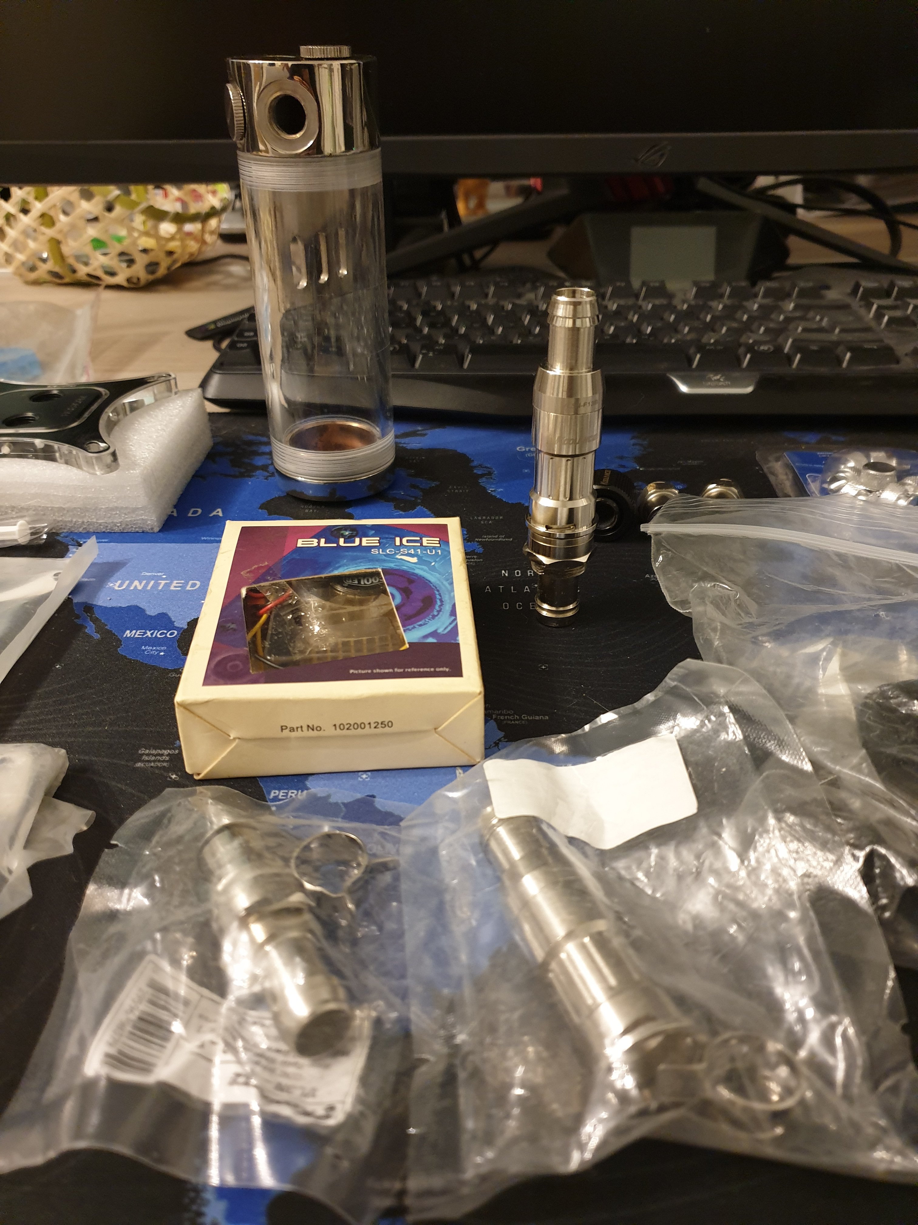

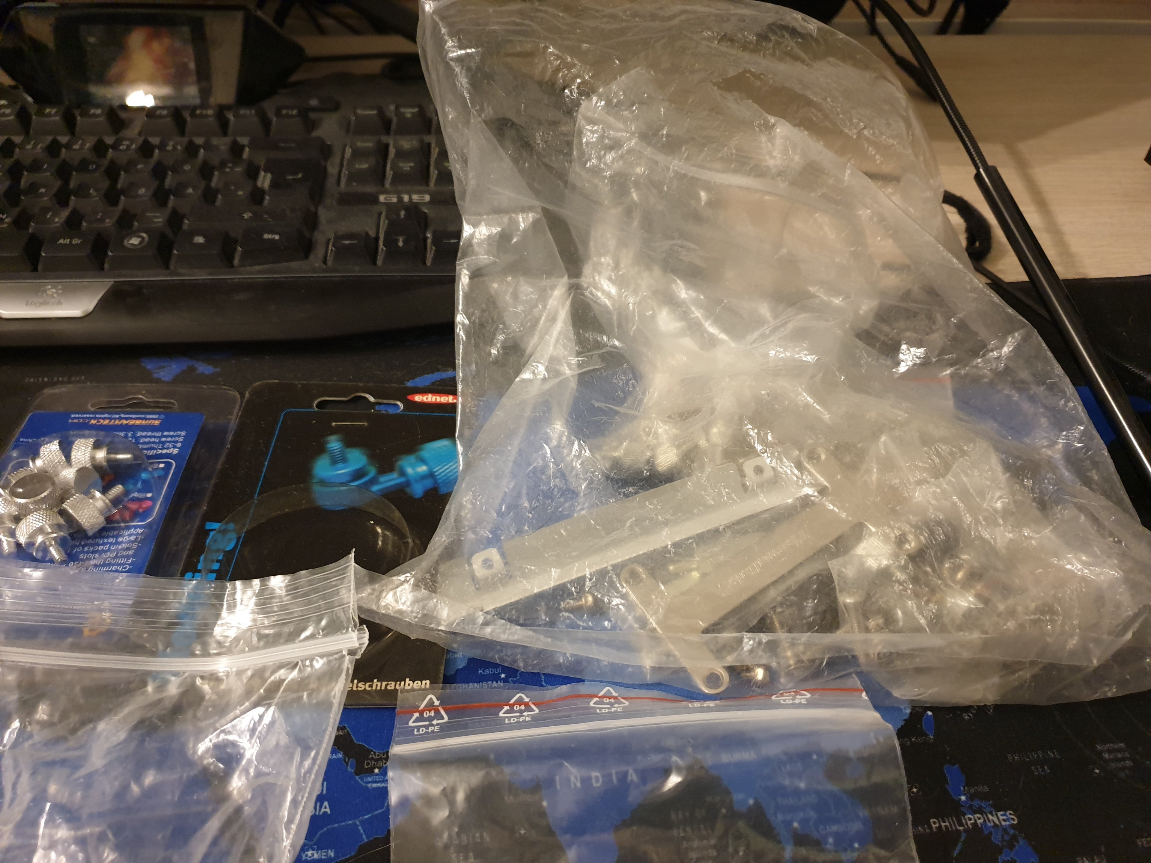

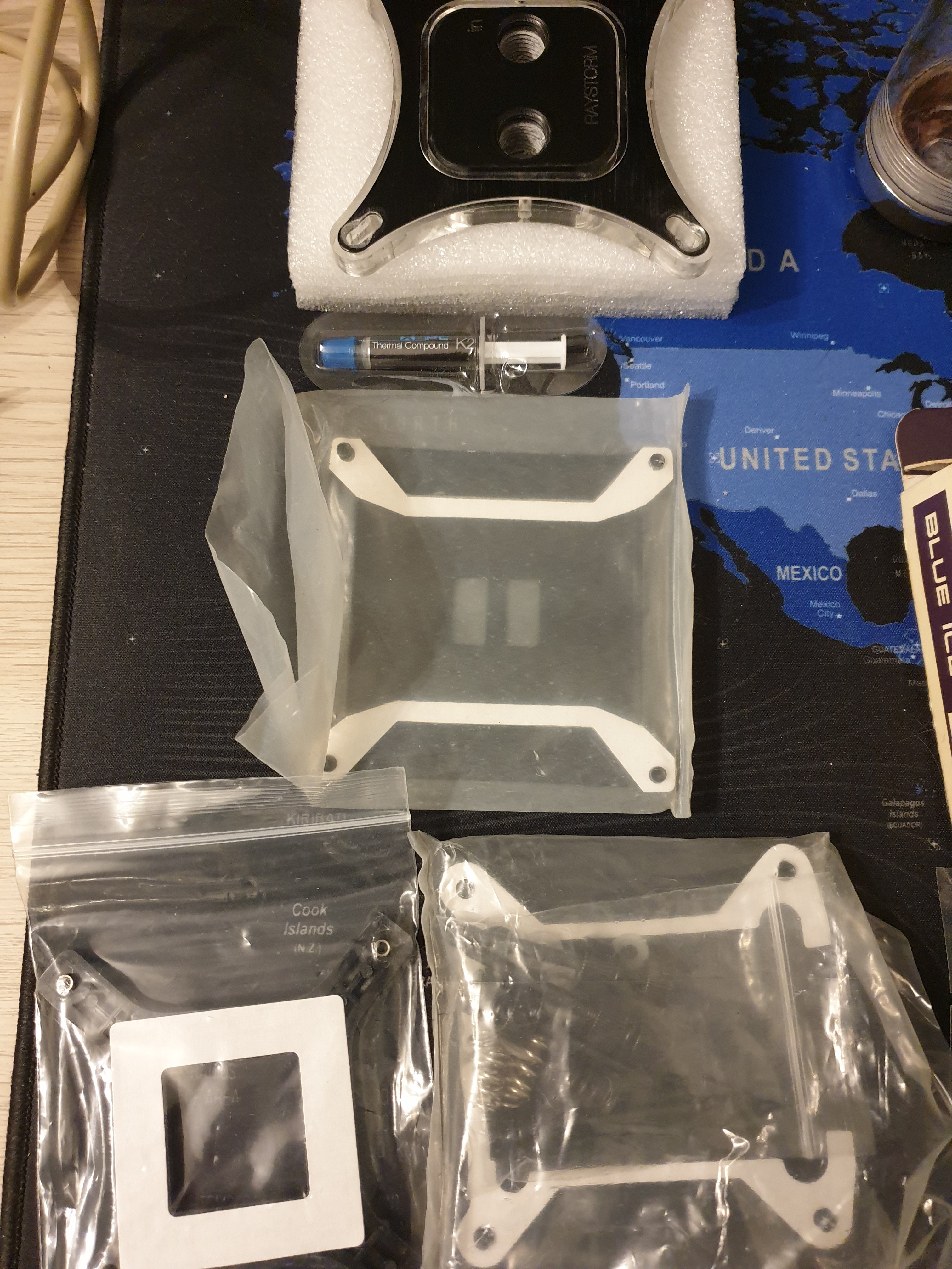

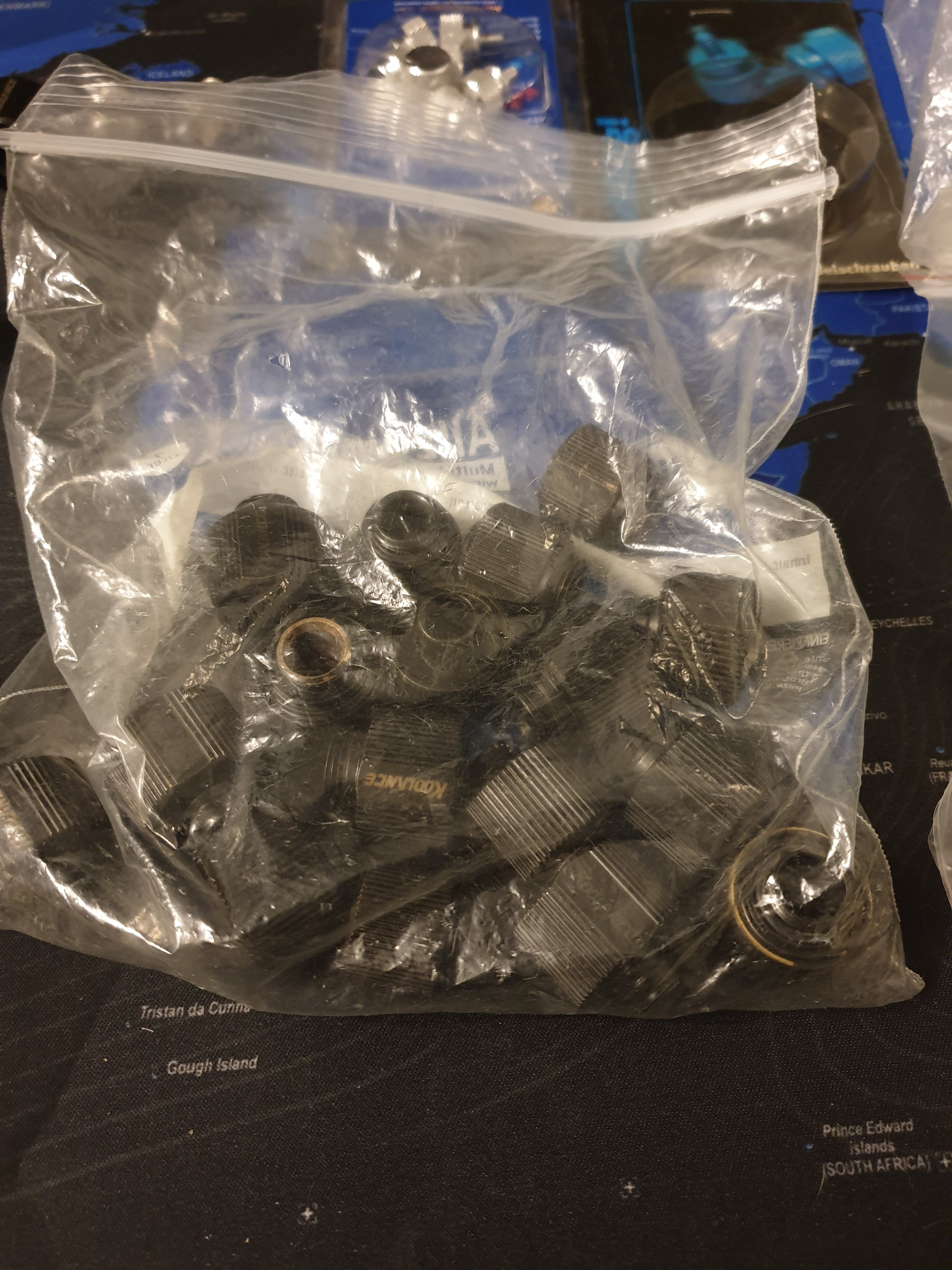

So heute hab ich alles abgeholt und da soll das alles rein aber das mach ich erst nächsten monat wenn ich urlaub habe weil das board wird auch getauscht

On ebay kleinanzeigen bei mir in der nähe er hat aber auch kein versand angeboten nur abholen aber war schon eine ganze woche drin wundert mich wirklich. Aber ich kann kleinanzeigen nur empfehlen wenn du was suchst am besten alle 5 min aktualisieren und wenn du glück hast und was für unter dem preis kommt und du der erste bist mega.
Hab dort vor 2 Monaten ein sabertooth x79 mit 4820k und be quiet dark Kühler für 55 Euro bekommen das wollte ich zuerst einbauen aber letzte Woche hab ich ein Gigabyte x99 mit 5820k und 16 GB ddr4 für 125 inkl. Versand bekommen jetzt bau ich das ein😀 ist ja schon eine Leistungssteigerung zum 2600k wobei der auf 4.5ghz gelaufen ist und mit einer rx 5700 gar keine so schlechte Figur gemacht hat. Bin mal gespannt ob sich dur das neue Board die fps erhöhen bei 1440p

Der Kerl der dir das Aquaduct verkauft hat, ist schon ein Idiot. Die Sachen auf dem Foto sind ca. 400€ wert, wenn nicht mehr.
immortuos
Admiral
- Dez. 2012
- 7.851
Das ist Quatsch. Oder zählst du den Rechner mit? Mehr als 150€ würde ich für den Kram nicht mehr zahlen.The_Jensie schrieb:Die Sachen auf dem Foto sind ca. 400€ wert
Das sieht wie ein Aquaduct 360 XT aus, das Ding ist gute 12-13 Jahre alt und wird die gleichen Probleme an heutigen Boards machen, wie die alten Aquaero 4 es auch tun.

Ok, ich hab jetzt neu gerechnet. Gebraucht vielleicht 200-250€.

Du wirst mit hoher Wahrscheinlichkeit die USB-Verbindung nicht zum Laufen kriegen. Technische Hintergründe dazu kannst du hier nachlesen. Der dort erwähnten Spezial-Firmware brauchst du keine Hoffnung schenken. Dieser Workaround ist über 8 Jahre alt und funktioniert mittlerweile an praktisch keinem aktuellen PC mehr.
Abgesehen davon müsstest du die Steuerung in deinem aquaduct erstmal per Override auf eine aquaero Firmware umflashen da die aquaduct mark I Firmware nicht unterstützt wird. Alleine der Schritt ist schon mit einem hohen Risiko verbunden. Danach müsste man das Betriebssystem des Geräts aktualisieren und dann kann man die Spezialfirmware aufspielen. Wie gesagt: probier es erst gar nicht - es wird zu 99% schief gehen und selbst für den unwahrscheinlich Fall, dass es gelingt, wird es das Problem nicht lösen.
Deine beste Chance ist da eher eine USB-Controller Karte mit ASM1142 Chipsatz. Das Ding scheint mit alten USB1.1 Geräten noch klar zu kommen. Eine Funktionsgarantie kann ich aber nicht geben.
