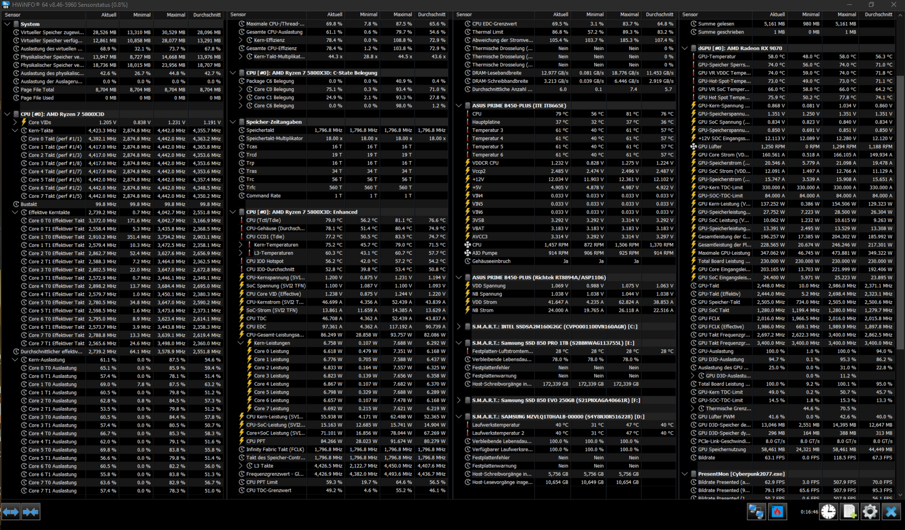

ich habe kürzlich meinen Ryzen 7 5800X gegen einen Ryzen 7 5800X3D Anniversary Edition getauscht. Vorher lief der 5800X in meinem System problemlos. Nach dem CPU-Wechsel habe ich das BIOS/Firmware-Update durchgeführt, Windows jedoch nicht neu installiert.
Mein Kühlsystem besteht aus einem dedizierten CPU-Wasserkreislauf mit D5-Pumpe und 2×360-mm-Radiatoren (720 mm Radiatorfläche). Im Kreislauf befindet sich ausschließlich die CPU.
Was mich aktuell etwas stutzig macht:
  • Idle: ca. 55 °C
  • Leichte Last (30-40%): teilweise ~66 °C
  • 100 % CPU-Last: ca. 74 °C
  • Package Power unter Volllast: ca. 120 W
  • Gaming-Leistung entspricht grundsätzlich dem erwarteten 5800X3D-Niveau
  • CPU wird korrekt erkannt, alle 8 Kerne / 16 Threads vorhanden
  • Keine offensichtlichen Stabilitätsprobleme
Zum Vergleich: Mein vorheriger 5800X lag bei vergleichbarer Belastung ungefähr bei 65 °C. Mir ist bewusst, dass der 5800X3D durch den zusätzlichen 3D-V-Cache thermisch schwieriger sein kann. Allerdings erscheint mir der Unterschied bei einem ausschließlich auf die CPU ausgelegten 720-mm-Loop doch recht groß.
Was mich zusätzlich wundert: Die CPU taktet im Idle häufig auf etwa 4,5 GHz, wodurch sie bereits im Desktop auf rund 55 °C kommt. Beim 5800X hatte ich solche Temperaturen im Idle meines Wissens nicht.
Mir geht es ausdrücklich nicht darum, ob 74 °C für einen 5800X3D noch innerhalb der Spezifikation liegen, sondern darum, ob dieses Verhalten für die Kombination aus CPU, Leistungsaufnahme und Kühlung plausibel ist.
Mir ist bewusst, dass der 5800X3D kein Temperaturwunder ist. Ich möchte nur vermeiden, eine möglicherweise fehlerhafte CPU zu behalten und anschließend mit Powerlimits oder Undervolting gegen ein Problem arbeiten zu müssen, das eigentlich nicht vorhanden sein sollte.
Danke euch!
BIOS & Firmware-Update
Nach dem Firmware-Update und einem anschließenden Neustart hat sich die CPU-Auslastung unter Last etwas verbessert.
Vor dem Update war es beispielsweise nicht möglich, das Oblivion (UE5) Remake zu starten, da die CPU bereits im Hauptmenü dauerhaft bei 100 % Auslastung lag und das Spiel nicht mehr reagierte.
Nach dem Update konnte ich das Spiel zwar starten, allerdings stieg die CPU-Auslastung weiterhin teilweise auf 100 %. Dies äußerte sich unter anderem durch Stotterer und Frametime-Spikes.
Ich werde den Kühler ohnehin noch einmal demontieren und Wärmeleitpaste sowie den Abdruck/Kontakt prüfen. Sollte die Montage einwandfrei sein, frage ich mich allerdings, ob hier möglicherweise ein ungewöhnlich schlechtes bzw. fehlerhaftes Exemplar vorliegt.

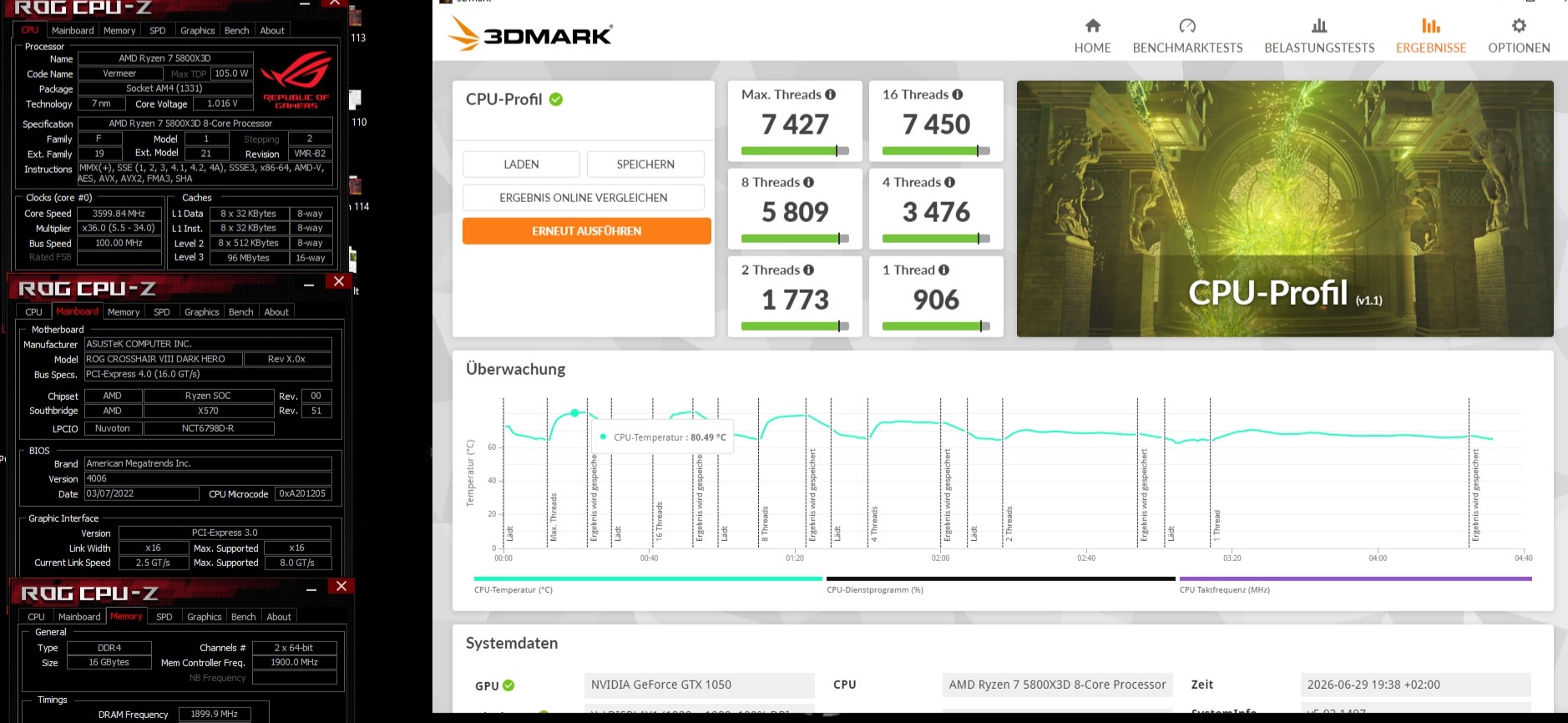

@Zestus Ich lese noch nichts über die RPM-Kurven von Pumpe und Lüfter.
Du scheinst Erfahrung zu haben, aber nur zur Sicherheit sage uns bitte noch, was du wie steuerst. Nur um das auch geklären zu haben.
Wenn im Idle die RPM der Pumpe sinken, wird weniger abtransportiert. Dann die RPM hoch fixieren.
Du kannst ja mal ein 3d Mark Cpu Profil starten falls du hast
Zum vergleichen
Ein 5800x3d mit Luftkühler (Arctic Freezer Black)
Deine Kurve sollte besser ausschauen ;)
Das passt wie es ist. Empfehle dir nur Curve Optimizer zu nutzen.
