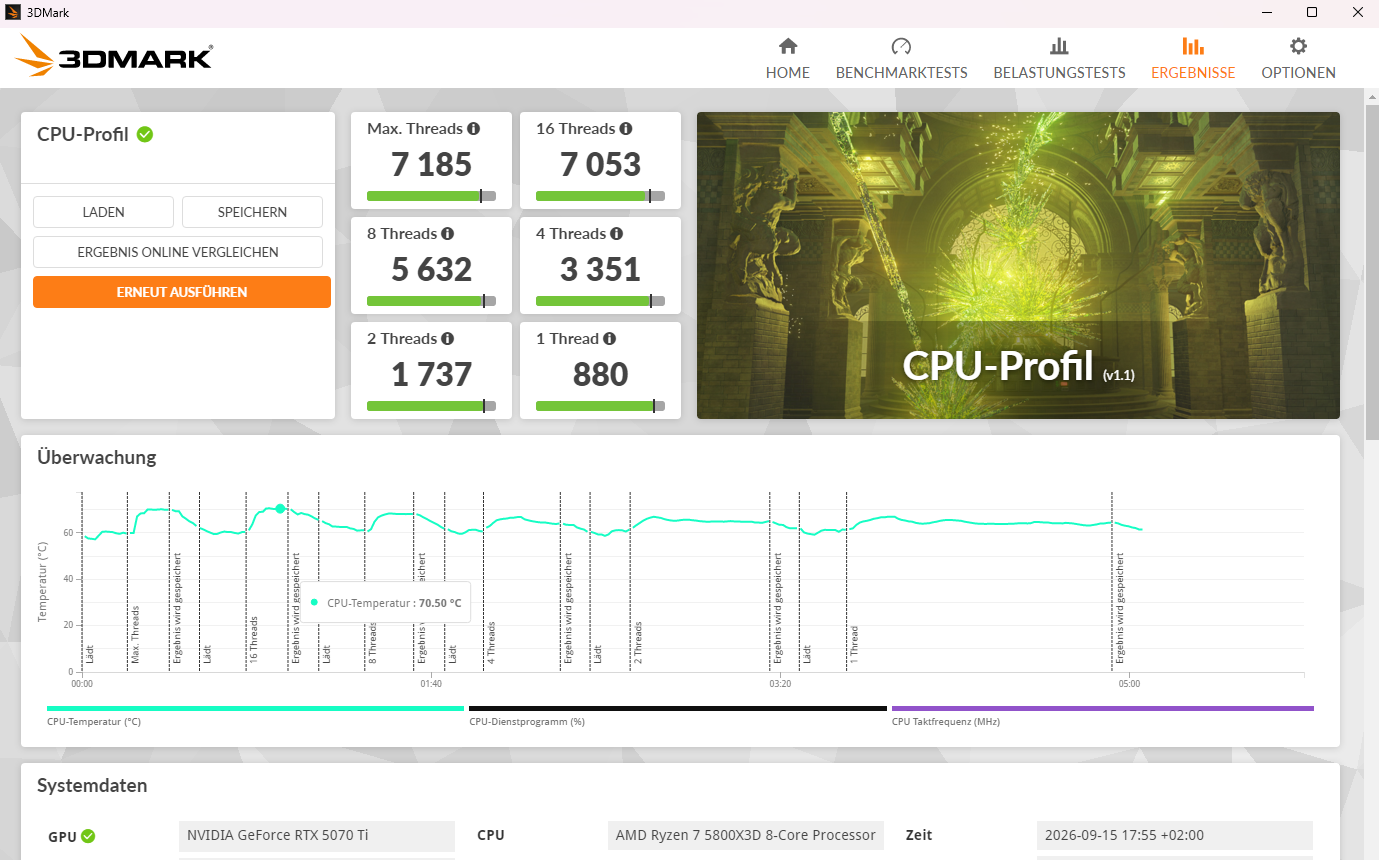

Zestus schrieb:
Dass die CPU mit einem normalen Luftkühler ebenfalls 75–85 °C erreichen kann, ist für mich gerade kein überzeugendes Gegenargument. Dann wäre die zusätzliche Kühlkapazität meines Systems ja praktisch kaum nutzbar.
Deine Idle Temp ist eher schlecht, dafür ist Vollast sehr gut.
Mit Luft erreichst keine 75 Grad bei dem.
Mit Curve Optimizier komme ich auf 78 Grad, Standard sind 82 Grad.
Und das ist ein Phantom Spirit, viel besser wirds mit Luft nicht.

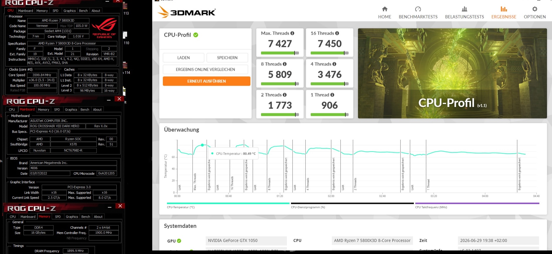

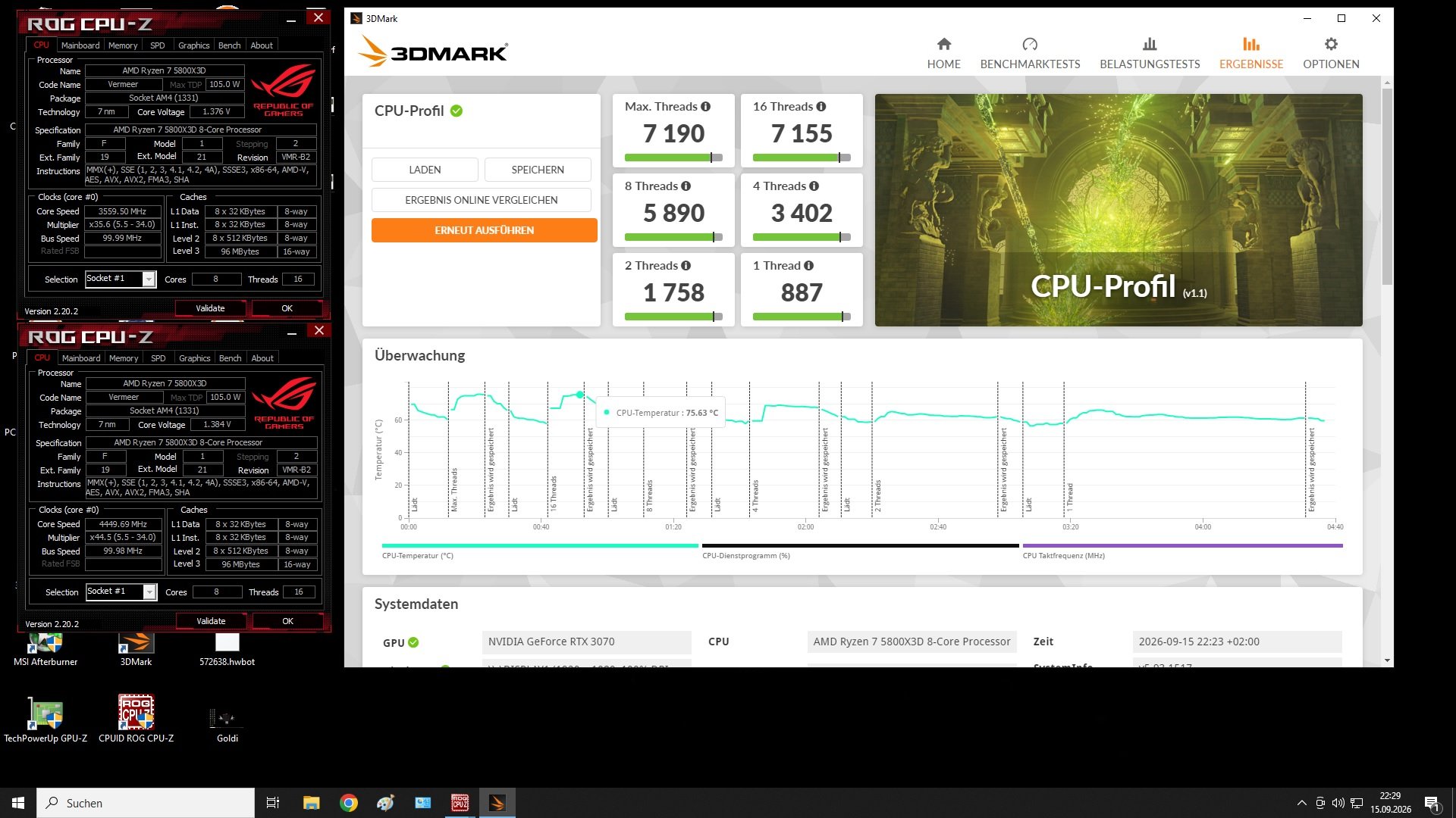

True Monkey schrieb:
Du kannst ja mal ein 3d Mark Cpu Profil starten falls du hast
Zum vergleichen
Ein 5800x3d mit Luftkühler (Arctic Freezer Black)
Deine Kurve sollte besser ausschauen ;)
Die Temperaturkurve sieht dabei grundsätzlich ähnlich aus wie bei den Gaming-Workloads, allerdings treten dort keine Spitzen bis 74 °C auf. Ich schaue jetzt mal, was mit UV noch möglich ist.
Reaktionen: True Monkey

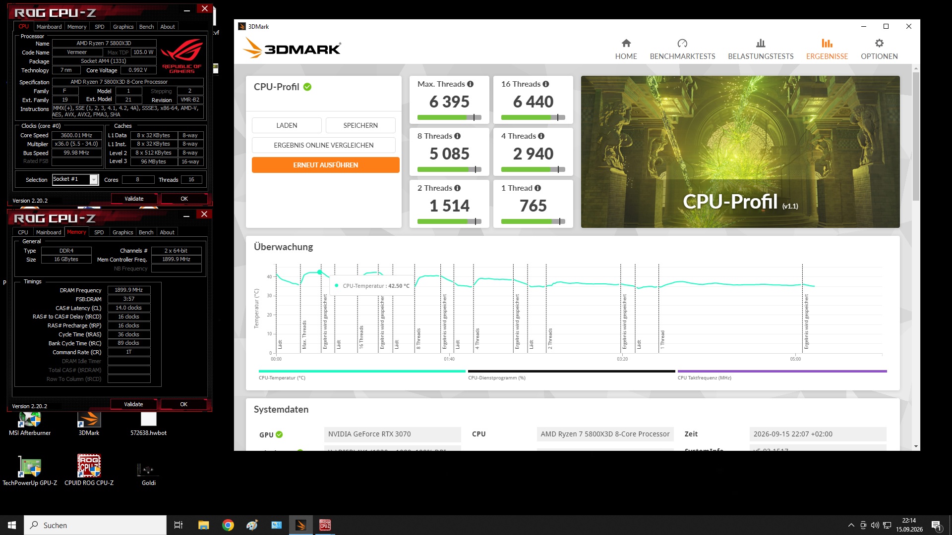

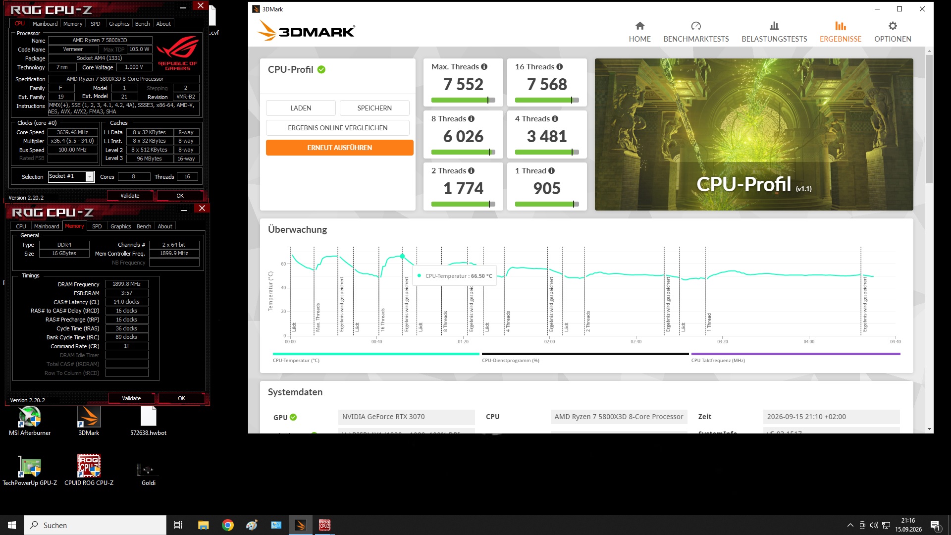

@Zestus
Ein 5800X ist bei Multicore-Last halt auch bei 142W, haste dann halt auch bei Shaderkompilirung und so. Verbraucht auch mehr in Spielen, eigentlich kann man den wunderbar im ECO-Modus betreiben. Zeigt der Vergleich mit nem 5700X recht deutlich, der ist mit 76W ja noch niedriger limitiert als ein 88W Eco Mode vom 5800X. :)
Default settings lediglich Docp
5° weniger und der Score steigt ;)
Mal schauen ob ich die temp drücken kann oder den Score erhöhen

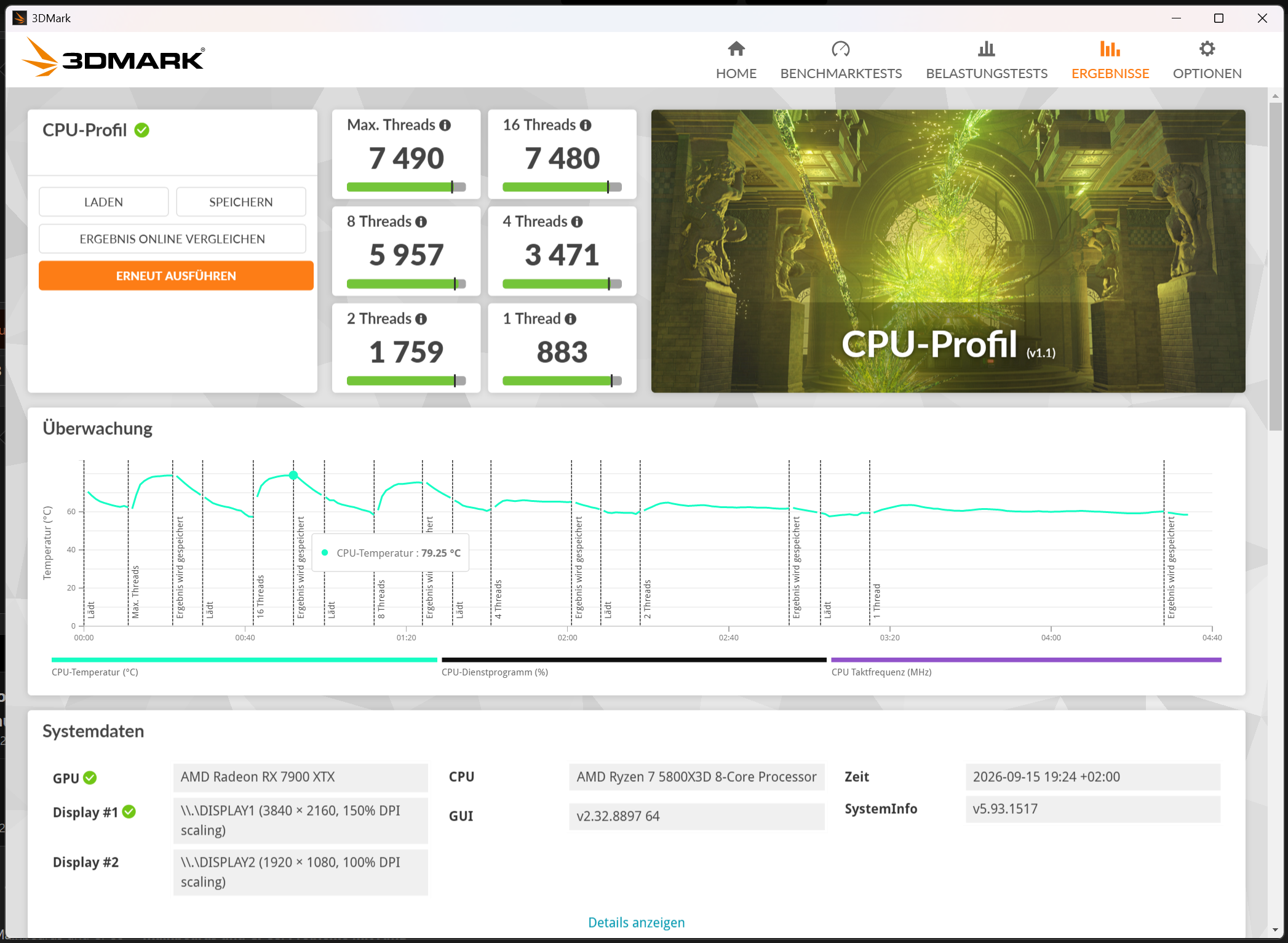

Edit
Mit gefixter Vcore 1v habe ich zwar Traumtemps aber die Leistung bricht weg ......
Das ganze andersrum.....mit übertriebenen 1.38v Vcore gefixt
Außer Hitze nichts gewesen bzw da war der score per Vid schon besser
Reaktionen: Zestus
Für 1,384 Volt finde ich die Temperaturen recht human. 😄

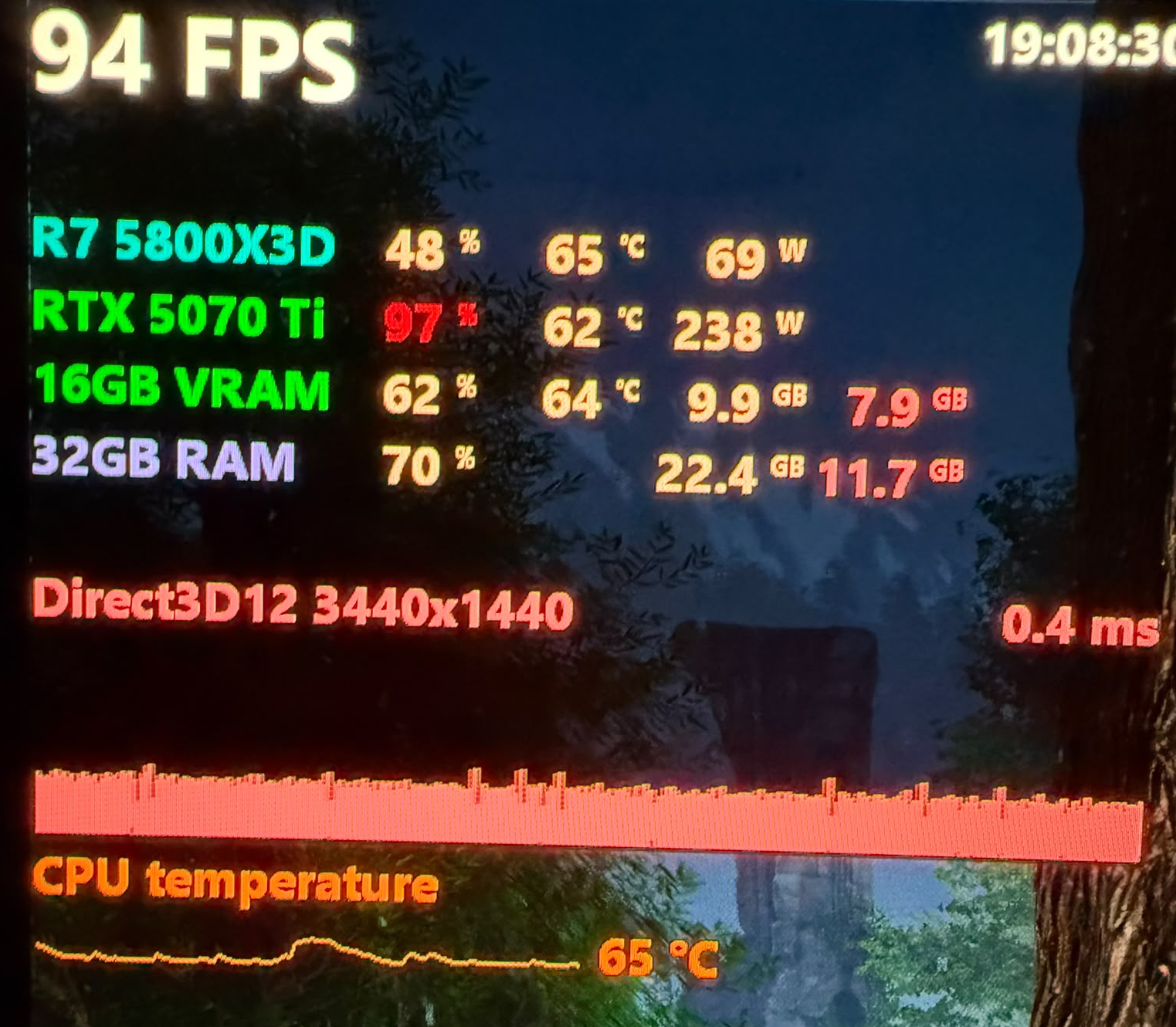

Willkommen bei CPUs mit x3D Cache.
Der 7800x3D vom Sohn packt das auch mit nem Luftkühler.
Ja, da passiert nicht viel.
Du kannst dadurch halt sehr leise und super träge (Lüftersteuerung auf dem Radiator) die Kühlung steuern.
Curve Editor wurde ebenfalls schon genannt von @Pro_Bro.
Da kannst du etwas Spannung rausnehmen und die Auswirkungen etwas dämpfen.
