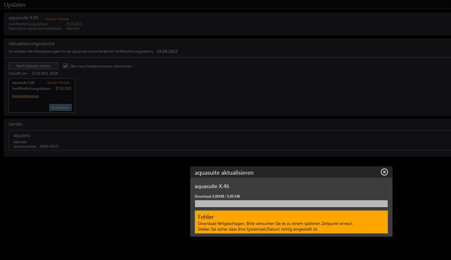

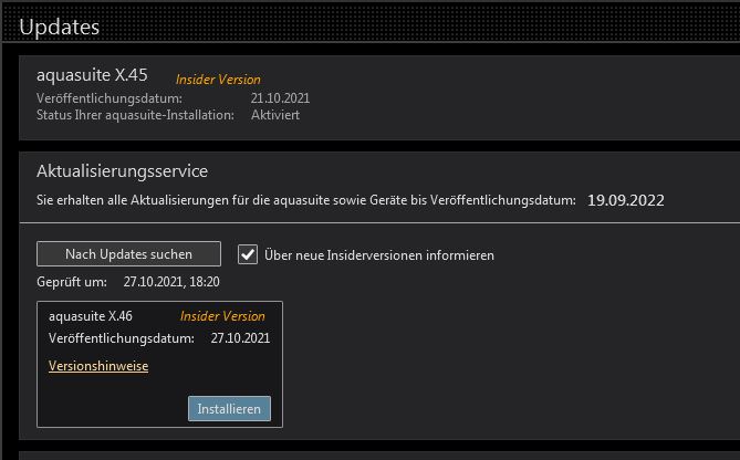

1. beim Starten der Aquasuite sagt er mir dass es ein Update gibt. Wenn ich auf installieren klicke bekomme ich aber jedes Mal eine Fehlermeldung die besagt dass die Uhrzeit nicht mit der Uhrzeit des Systems übereinstimmt und das Update deshalb abgebrochen wird.

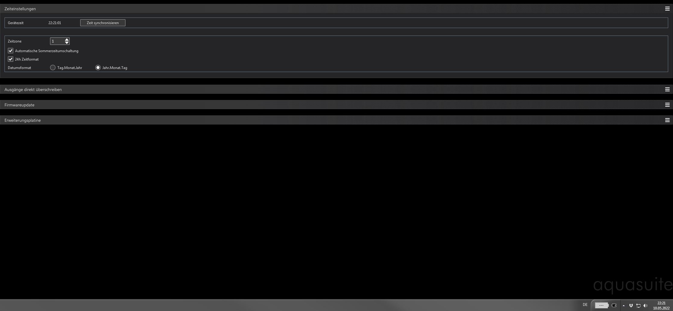

Im Aquaero passt die Uhrzeit aber mit der vom Computer / und somit der richtigen Uhrzeit überein. Was ist hier das Problem?

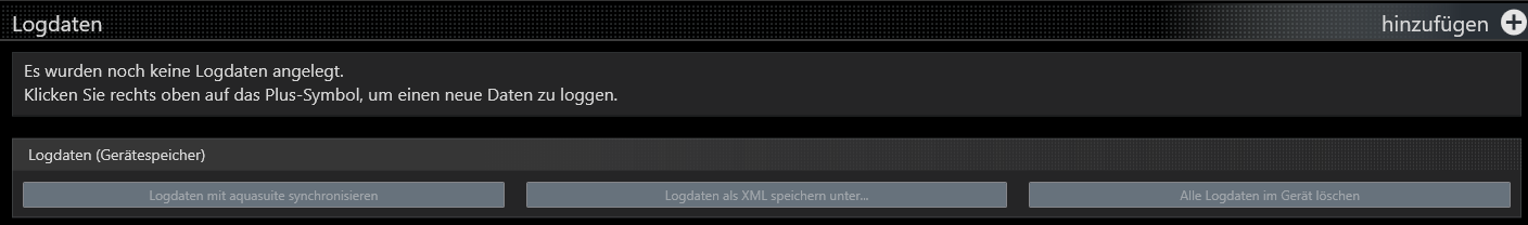

2. die Wasserkühlung läuft in einem Server der 24/7 in Betrieb ist. Ich überwache den Kühler aber von einem Laptop der nur 1-2 Mal am Tag eingeschaltet wird.
Ich möchte die Wassertemperatur die mit einem Sensor ausgelesen wird und die Fließgeschwindigkeit mal über 2-3 Tage loggen.
Geht das auch wenn der Laptop aus ist? Also so dass die Daten auf dem Aquaero direkt gespeichert werden bis ich den PC wieder einschalte?

Wenn du nicht auf Insider (frei übersetzt Beta) stehst, dann würde ich das mal entfernen.
Interessant aber, dass das Ding bei dir nicht die X.53 vom 05.04.22 findet - kannst natürlich auch selbst laden.

Siehe Aquaero -> Logdaten in der Aquasuite
Wie das mit automatischem Abgleich sobald dein Laptop an ist funktioniert weiß ich nicht - ich habe mich mit dem Logging bisher nicht genauer beschäftigt.

Ich nutze auf dem Laptop noch Windows 7 (aus Überzeugung).
Offenbar ist das das Problem. Er lässt mich die neue Version nicht installieren.
In der Suite selbst kannst du unter Datenlogger einstellen was und wie oft gespeichert werden soll (.xml / .csv).
Diese Datei kann man auch auswerten.
Microsoft .NET Framework 4.6.1 - ist installiert?

Ja, habe ich auch schon gefunden. Und ich kann problemlos Logging starten solange ich am Laptop bin und die Aquasuite offen ist. Die Frage ist ob er intern auf dem Aquero speichern kann wenn ich den Laptop abschalte.
Sprich ich schalte den Laptop jetzt gleich aus. Und schalte ihn erst morgen Abend wieder an.
Habe ich dann die Logdaten von heute Nacht und dem Tag morgen oder nicht?
Dafür muss die Software auf dem Server laufen und die Daten auch ablegen... - Aquaero kann ausser seiner eigenen Konfig gar nichts speichern.
Beachte meine Frage in #8
@Robo32 Sicher? Weil das sieht mir sehr nach 'Logdaten auf Gerät' aus:
@4kGamer geht definitiv
Im Handbuch, ab Seite 97:
Der Speicherplatz für Logdaten im Gerät ist begrenzt, insgesamt können ca.
100.000 Messwerte gespeichert werden. Bei vollem Speicher werden jeweils die
ältesten Daten wieder überschrieben. Es können maximal 16 voneinander unab-
hängige Logdatensätze konfiguriert werden.
Im Handbuch kannst du sicherlich auch viele deiner restlichen Fragen beantworten ;)

Also der Administrator im Aquasuite Forum hat geschrieben dass die Suite laufen muss.
