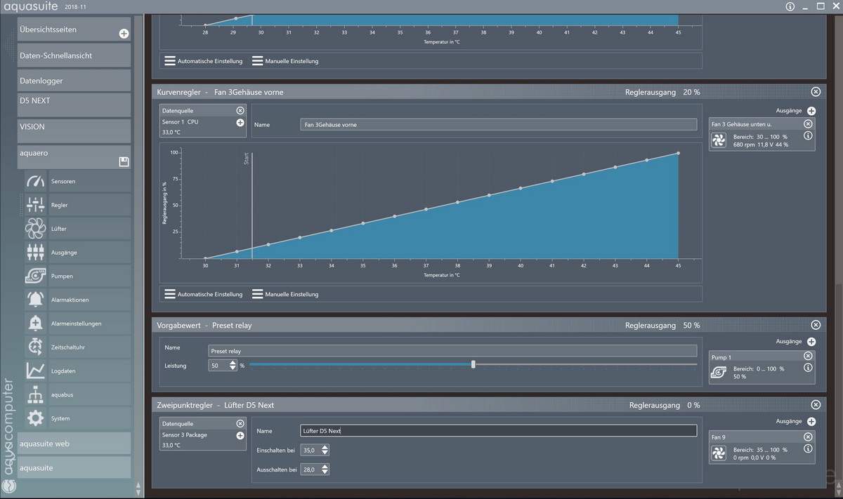

das stimmt so nicht. Ich habe zwar kein Quadro mehr, aber eine D5 next, die hat auch einen Lufterkanal. Ich versuch mal das bildlich zu zeigen.
leider kann ich das nicht zeigen, ich habe nur die 4 Kanäle in AE6 belegt. Also keine weiteren Kurvenregler frei. Entweder geht das tatsächlich nicht oder nur wenn Lüfter angeschlossen sind. Ich meine damals 7 Kanäle belegt zu haben, kann mich aber auch irren. Jedenfalls gehen alle anderen Einstellungen auch mit fehlenden Lüftern .
versteh ich jetzt nicht wenn er einen AE6 haben will und den einbaut, was soller dann mit dem Board-Kontroller der viel schlechter ist.
@Arcturus 128

Ich hatte diesbezüglich kürzlich den Aquacomputer-Support befragt und die Antwort war, dass man nicht mehr als 4 Lüfterkurven verwenden kann.

nach ausgiebigen Testen (das Aquaero 6 ist ein richtig geiles Teil!
) kann ich meine Frage selber beantworten.
Mit dem Aquaero kann man 4 Kurvenregler erstellen. Die Datenquellen und geregelte Ausgänge können nur vom Aquaero genutzt werden. Das Quadro stellt ebenfalls 4 Kurvenregler zur Verfügung, aber auch hier gilt das gleiche wie beim Aquaero - nur die am Quadro angeschlossenen Datenquellen und Ausgänge können für den Quadro genutzt werden.
- Sep. 2005
- 1.665
In der Aquasuite beim Aquaero (Regler) kann man nur die Sensoren und Ausgänge des Aquaeros auswählen. Beim Quadro sind nur die die Quadro-Temperaturen im Lüftermenü unter Modus bei "Kurvenregler" auswählbar. Aber das macht nix, da es so wie ich es jetzt angeschlossen super läuft.
