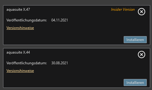

Es stehen 2 Updates für die AquaSuite bereit, aber das bedeutet immer einen Reset daher habe ich es noch nicht gemacht.

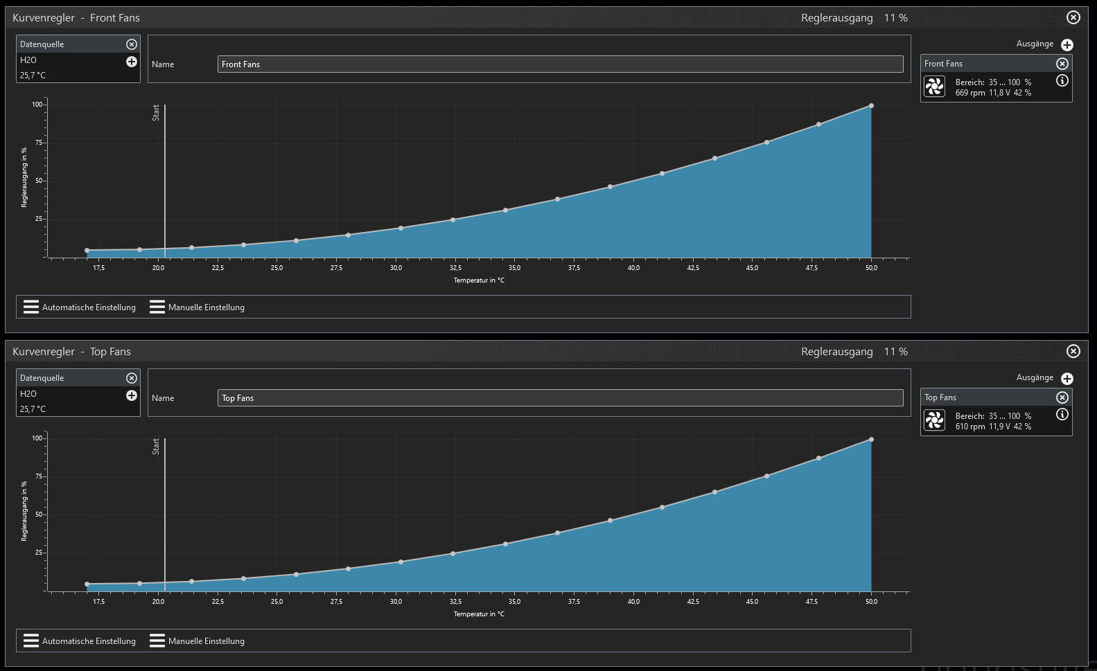

Egal.. das Problem ist, dass nach dem Boot die Top Fans auf 100% aufdrehen, trotz korrekter Lüfterkurve die nach Wasser Temp geht.
Die Front Fans sind komplett aus.
Erst wenn ich in der Suite die Fans aus der Kurve entferne und wieder hinzufüge, werden die rpm angepasst.
Das nervt, jemand ne Idee?

Ohne alle Einstellungen des Lüfter-Tabs für beide Lüfter kommen wir hier nicht weiter.
Welche Lüfter sind das und wie sind die angeschlossen (Y-Kabel, Splitter passive/aktiv etc.)?
Wenn die Lüfterkurve für beide Lüfter ohnehin identisch ist, warum sind die dann getrennt und nicht einfach beide der Lüfterkurve zugeordnet?
Weil die Last unterschiedlich anliegt und skaliert.
Der hintere Lüfter wird über die innen Temp des Cases gesteuert, vorne laufen 140er Fans und oben 120er, sie skalieren unterschiedlich oder sollen es zumindest.

Welche Version hast du?
Heute morgen hat es wieder Alarme gehagelt.
Nachdem der Poweradjust die Pumpe auf 55% geregelt hat, sieht es normal aus.
@Shoggy ist euch etwas bekannt ? Gibt es probleme mit der X46/x47 ?
x38 ist meine Version
Wenn ich nicht alles neu einstellen müsste, hätte ich schon längst upgedated... mache ich aber bald...
