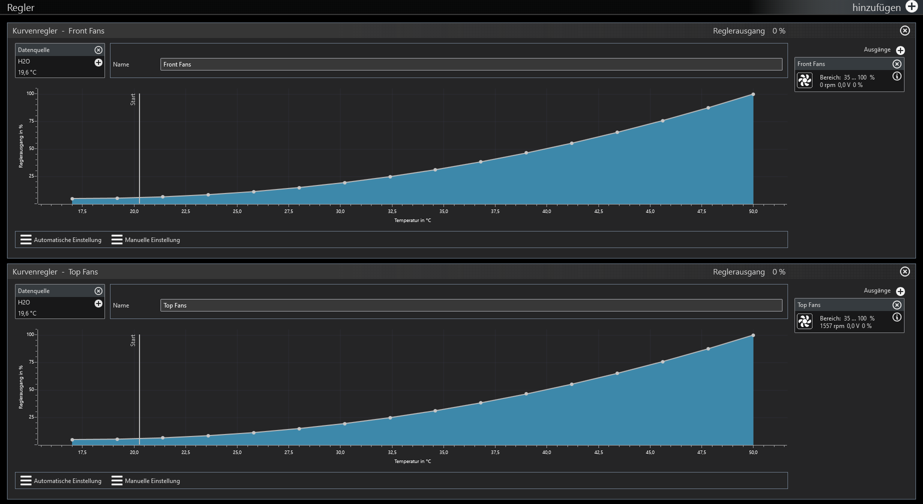

Diesmal hat auch der Reset der Einstellungen nicht gebracht... irgendwann haben sich die Lüfter beruhigt.
Ich kapiere das nicht...
Top läuft auf 100%.
Front auf 0%.
Beide haben denselben Sensor...
Idee: Kann es sein, dass die PWM-Leistung zu gering ist, um den Lüfter drehen zu lassen, dieser aber keinen Fan-Stop hat und deshalb automatisch auf 100% geht? Was passiert, wenn du das Signal am unteren Ende auf 20% PWM setzt?
Ne das wäre dann von Anfang an so gewesen...

Habe das Problem inzwischen gelöst.
Es lag an meiner Start-Einstellung der Fans, dieser lag bei 17 Grad Wasser Temp.
Im Sommer, als ich alles eingestellt habe, war das okay.
Im Winter lag die Temperatur einsprechend tiefer beim Kaltstart, deshalb liefen die Fans erst 5-10 Min. nach dem Start an, weil dann die 17 Grad überschritten wurden. Okay, Einstellung auf 14 Grad gestellt und nun starten die Fans im Minimalbetrieb, wie gewünscht.
Was aber bis heute nicht klar ist, warum 4 Fans (Top) mit 100% liefen und 3 Fans (Front) mit 0%, bei exakt den gleichen Einstellungen. Aber egal, läuft ja^^
