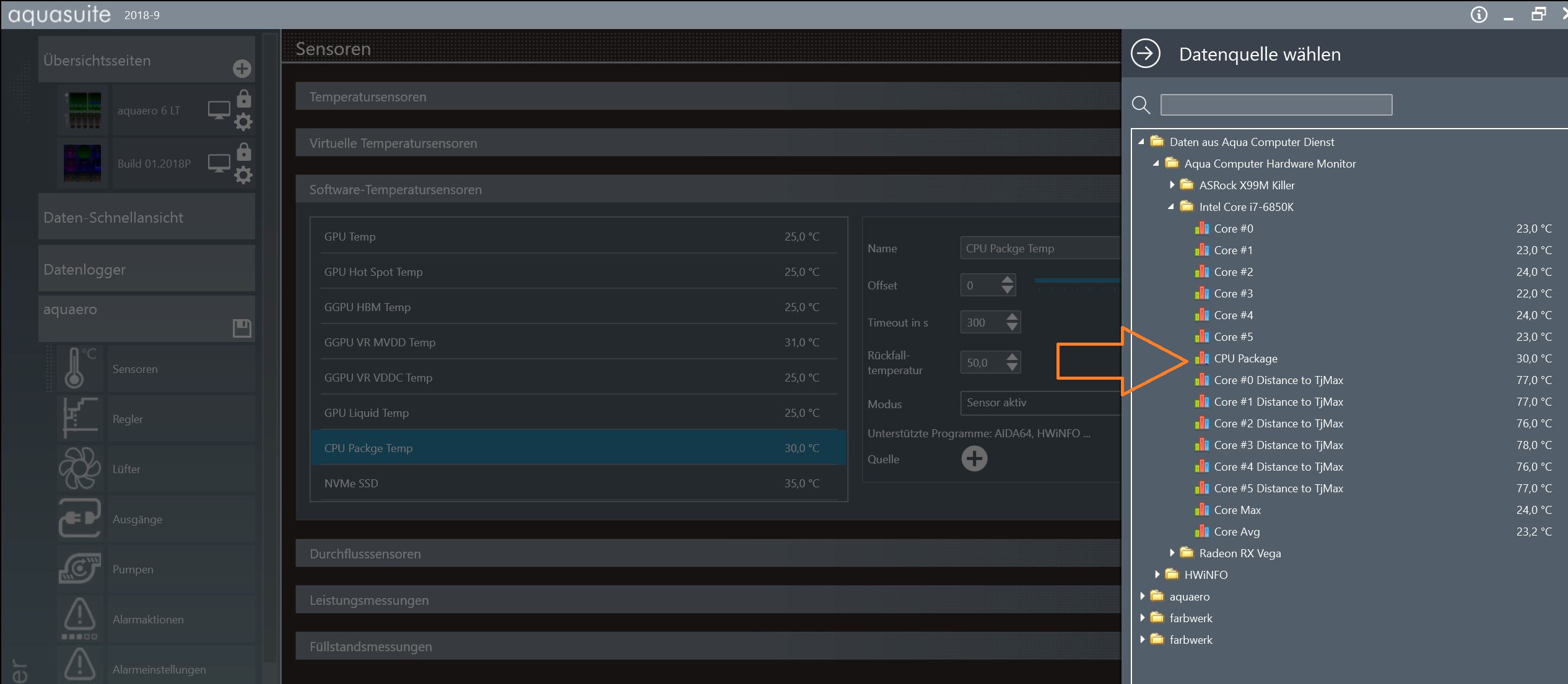

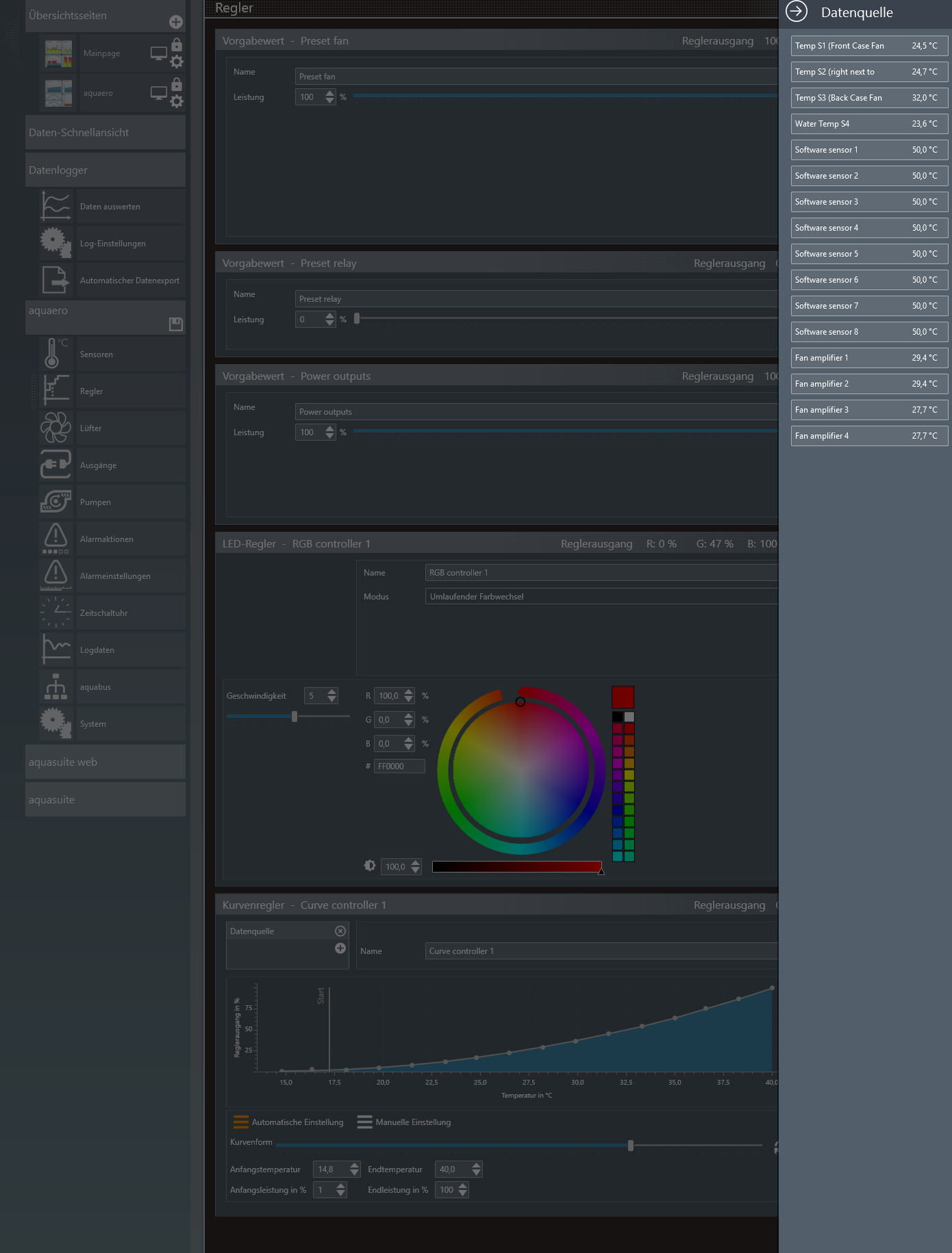

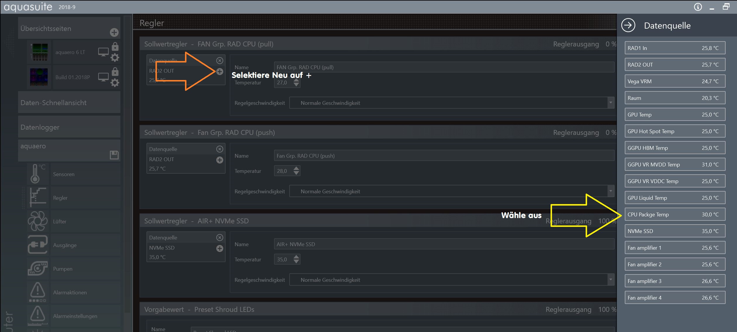

Hallo, ich würde gerne ein Profil für meine Lüftersteuerung anlegen, weiß aber nicht wirklich wie es geht.
Wenn ich beim Kurvenregler die Datenquelle auswähle, zeigt er mir nur Sensoren an. Ich würde es aber gerne in Abhängigkeit von der CPU Temperatur machen.
Jemand eine Idee, wie ich es dort sinnvoll einstellen kann?

Du kannst, eine weitere entsprechende Software wie z.B. HWInfo vorausgesetzt, die Software-Sensoren in Aquasuite mit den entsprechenden Temperatursensoren der Hardware verknüpfen.

Die Aquasuite kann selbst die Temperaturen auslesen sie braucht keine externe Software dazu
Suite im Admin Modus starten...
Aquasuite Dienst muss laufen...
Erstelle ´Software Fühler´(hier CPU Package)
Füge im Regler hinzu bzw. ersetze vorhandenen Fühler

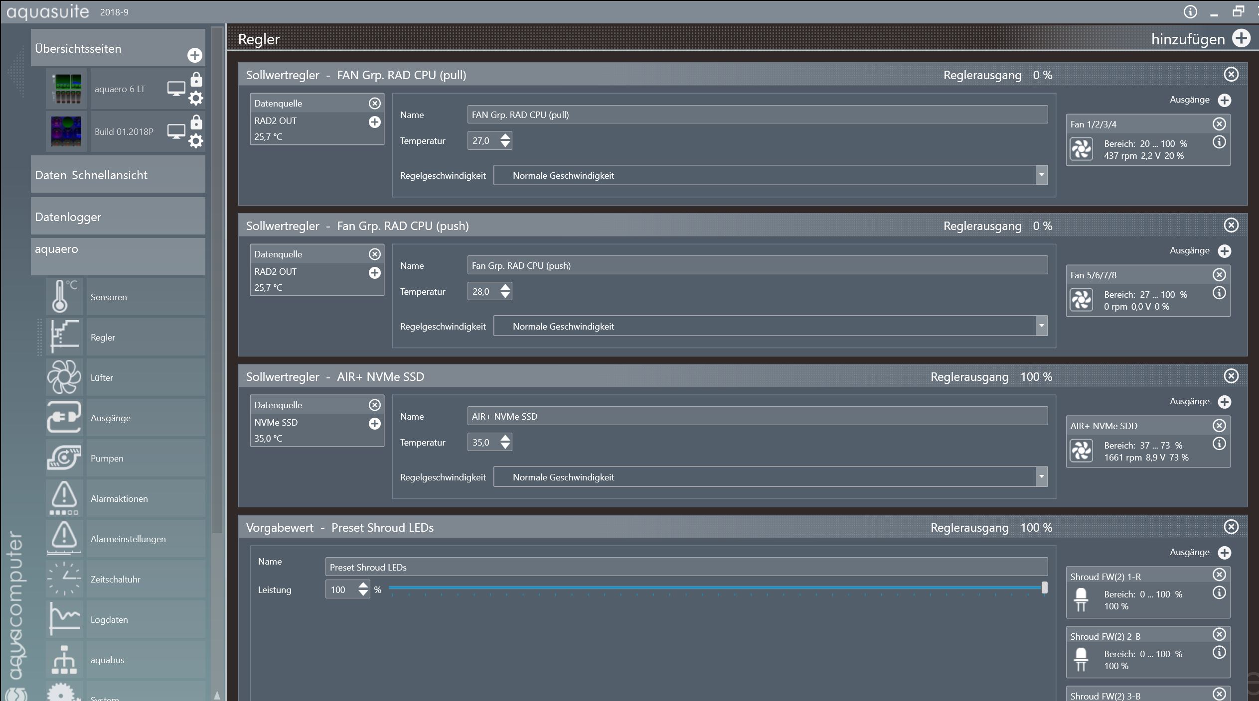

Ich nutze nur die ´Sollwertgeber´

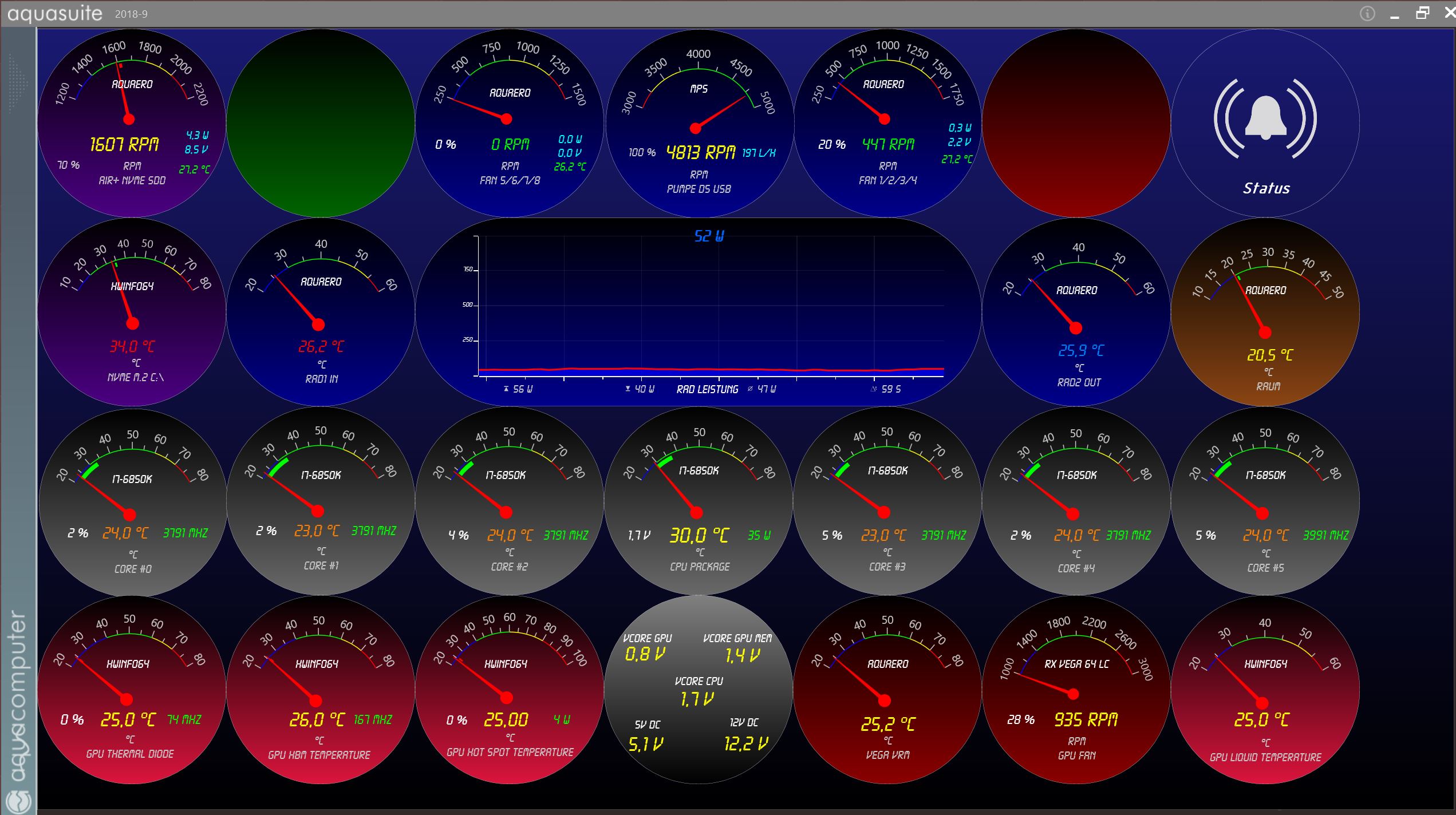

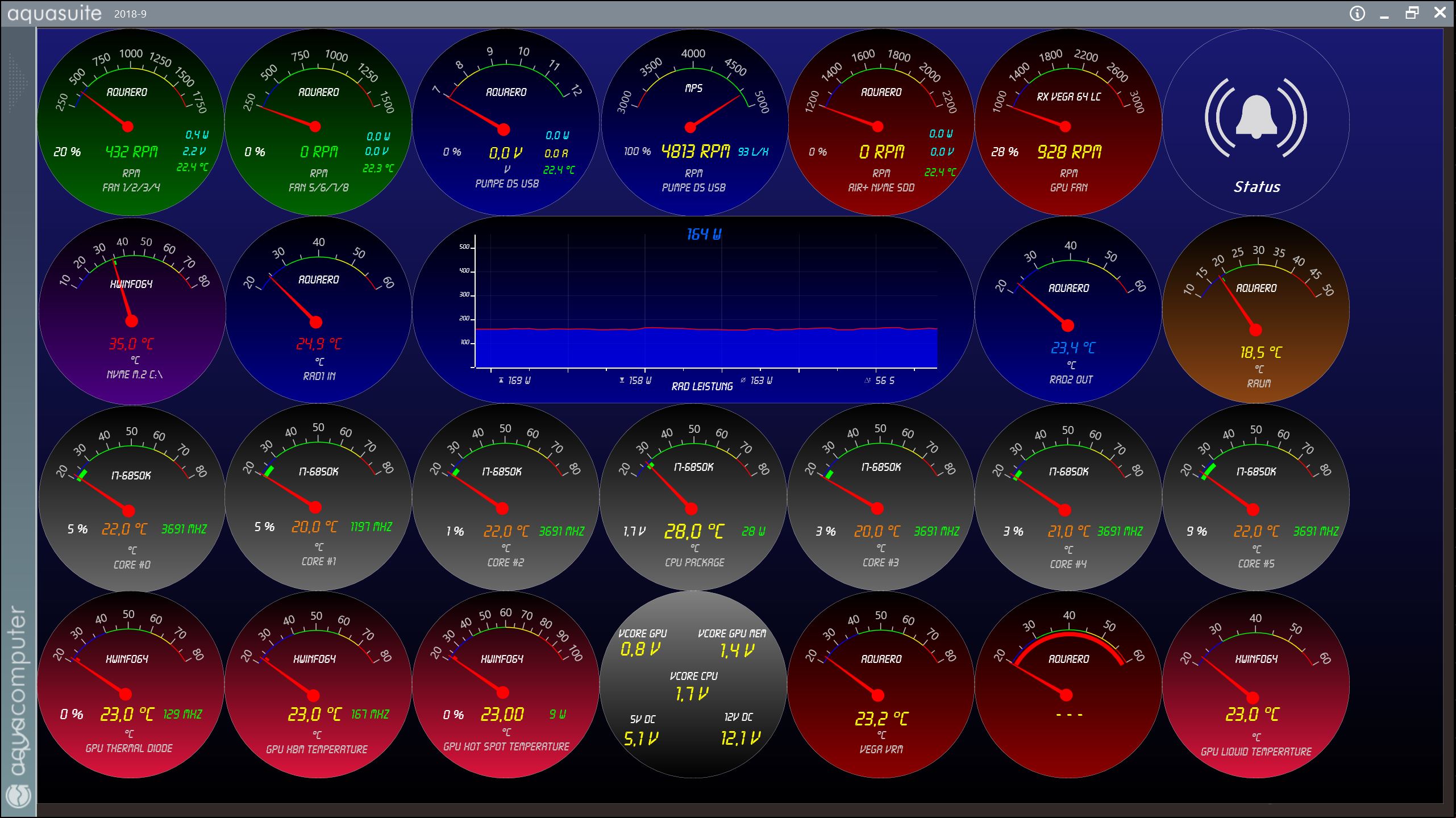

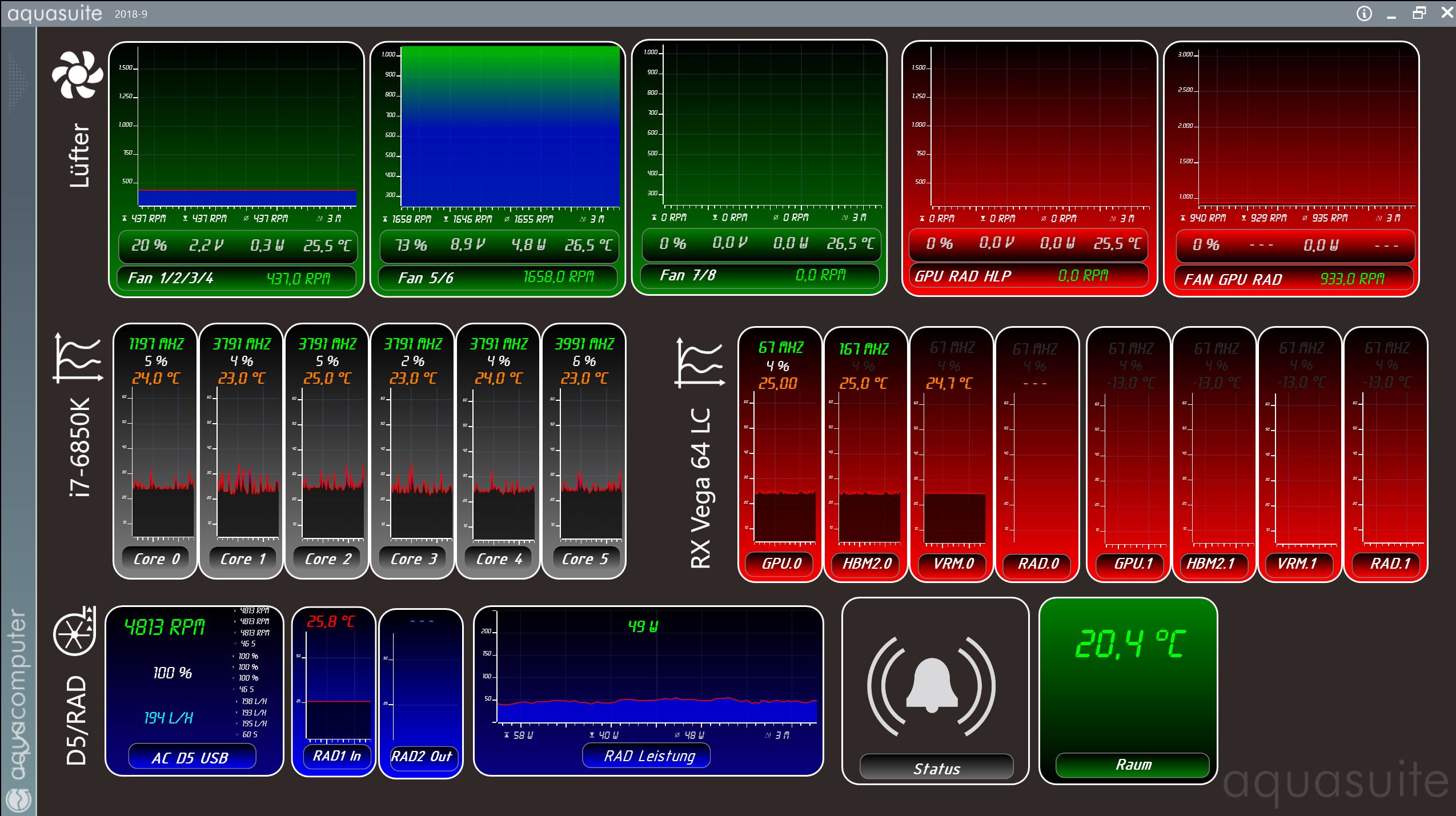

Übersicht aktuell:
Ältere Version:

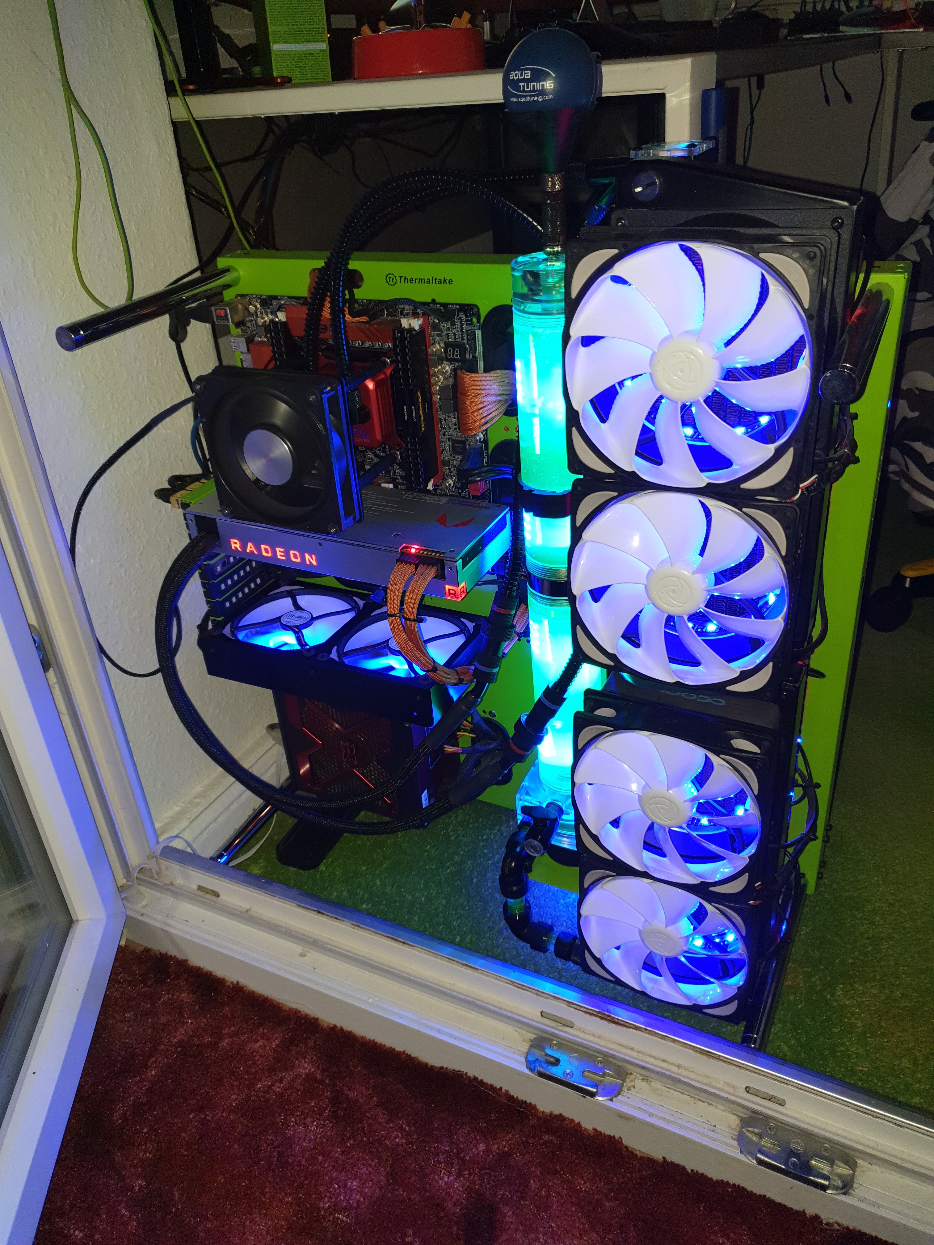

Ja - die pull laufen immer so um die 400 rpm und fangen ab 27°C zu regeln. Wenn die die 27°C nicht halten können helfen die push ab 28°C. Gehäuse Thermaltake Core P5. Um die Lüfterlöcher herum im Gehäuse sitzen Aquqero 6 LT und die Farbwerke da kann immer Luftzug sein um diese zu kühlen und auch die SSDs und die HDD. Das Core P5 ist sehr flach...

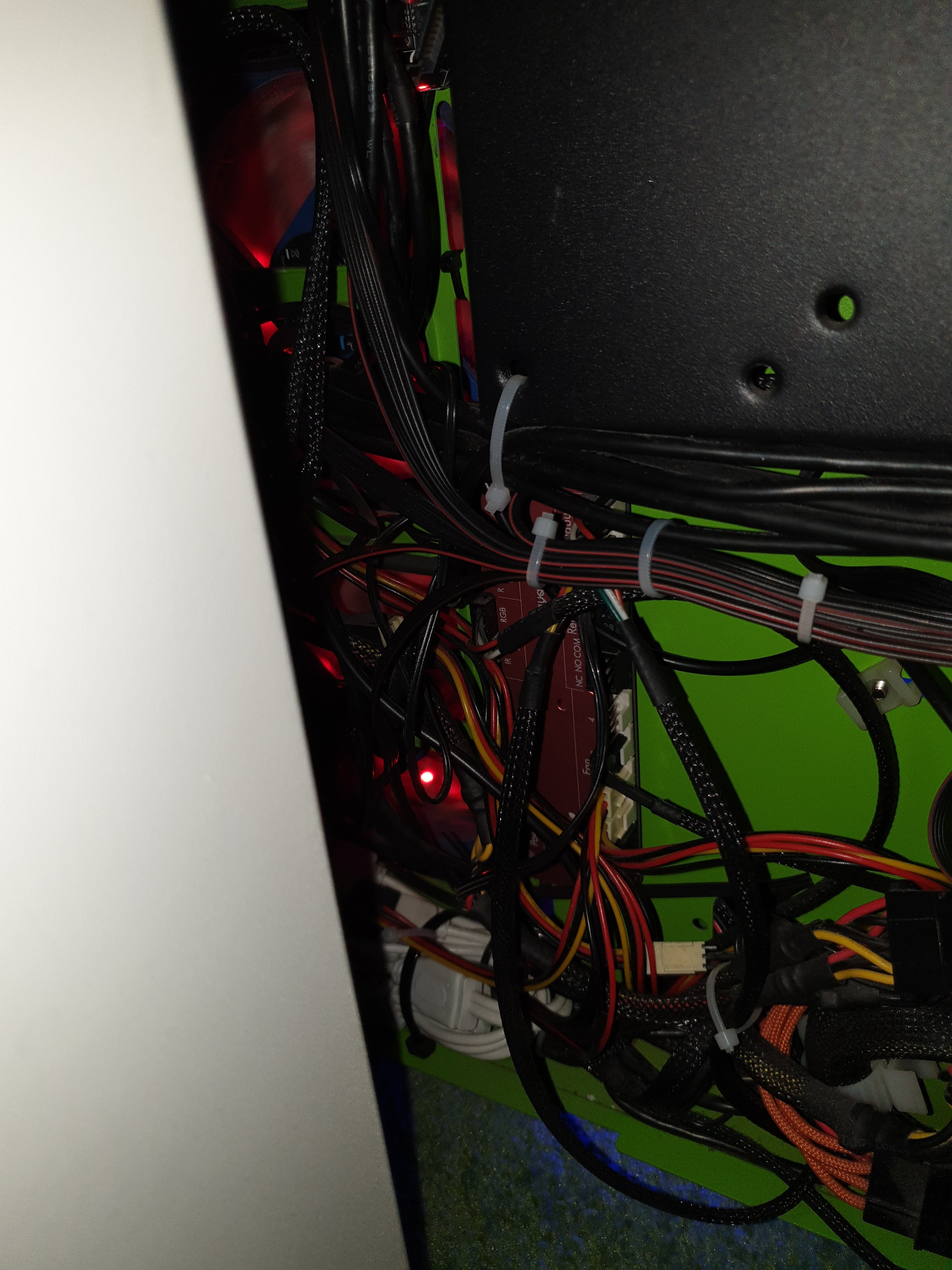

Blick auf das Aquaero
Front

Da schwankt nichts bei push/pull. An normalen Tagen (<30°C) schaffen die pull (die laufen permanent) alleine die Temp auf ~27°C zu halten bei rund 400rpm. Bei Ingame/Last schaffen die da nicht mehr. Beim überschreiten der der 28°C gehen auch die push an. Da nun meine Vega mit in der custom WaKü integriert ist halten push & pull CPU und Vega Kühlwasser auf 30°C unter Last bei leichtem Rauschen.
Der Vega - Föhn ist weg seit dem Umbau. Also ein voller Erfolg.
