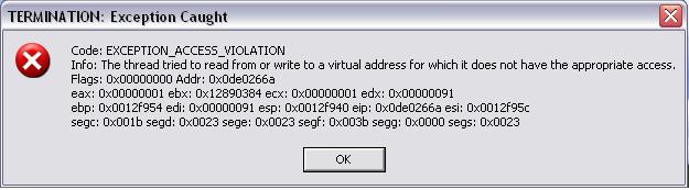

Seit ich eine X1900GT von Sapphire (vorher: Point of View 6600GT, ging problemlos) habe, spuckt mein PC immer eine Fehlermeldung aus, wenn ich Aquamark laufen lasse. Zuerst läuft der Benchmark ganz normal bis zum Schluss durch, in dem Moment, in dem die Punktezahl angezeit werden sollte, kommt eine Fehlermeldung (siehe Screenshot). Systemkonfiguration siehe Signatur
Kennt jemand das Problem?

Danke, jetzt läufts.

@all, die noch probleme haben mit dem schwarzen bildschirm:
wer den pcmark04 oder 3dmark03?/05/06 installier hat,
die dll direcpll.dll (version 4.10.1.94) entweder vom pcmark04 ordner oder aus dem futurmarkordner (system32/futuremark/msc) ins aquamarkverzeichniss kopieren, dann kommt auch der screen mit den ergebnissen :) :jumpin:
