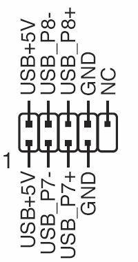

Hallo
hab nochmal ne frage zu dem farbigen bild von oben... wenn ich die pumpe anschließe sind ja nur die oberen pins belegt richtig? also so hab ichs mal gemacht... aber im programm wird keine pumpe erkannt...
hab ein msi p55-cd53 wäre cool wenn mir jemand sagen könnte wie man das hinbekommt, dass die pumpe erkannt wird.
Und ist der anschluss auf dem mb richtig? habs am JUSB versucht.
MFG Nighthawk

Also habs auch gerade angeschlossen
am MB mit den Goldenen pins nach Oben (bei mir im Asus rampage 2 ex)
und an der Pumpe mit der glatten seite nach oben.
Ja nur die obere pin reihe: die hat 1pin mehr als die untere
Kannst auch beliebig testen habe ich auch die Pumpe hat nichts abbekommen

Das mußt Du den Usern sagen, die den Warnhinweis bezüglich falscher Polung nicht beachtet haben und sich nun im AC Forum wegen der zerschossenen Pumpe bzw. deren Elektronik ausheulen.Kaio schrieb:Kannst auch beliebig testen habe ich auch die Pumpe hat nichts abbekommen
Davon abgesehen steht ALLES hier gepostete auch in den Handbüchern von Board und Pumpe.
