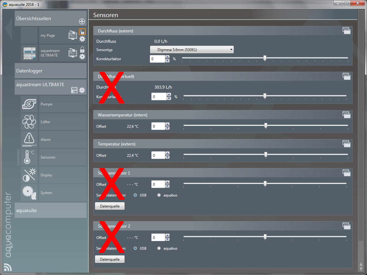

@Shoggy... ich habe bezüglich der Software noch ne frage.
Die EXTRAS sind ja 48std Kostenlos zu Testen.
Was kann man mit der Aquasuide nach der Zeit noch machen?
Ohne die Extras? Vermute mal nur Werte Anzeigen lassen.
Zum Glück kann man die Pumpe auch so Regeln...
Lg.

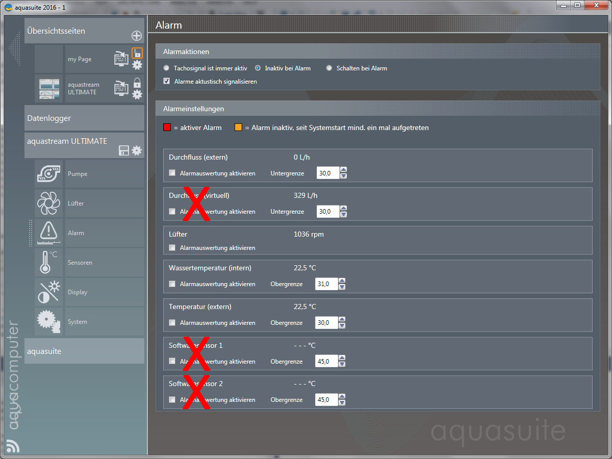

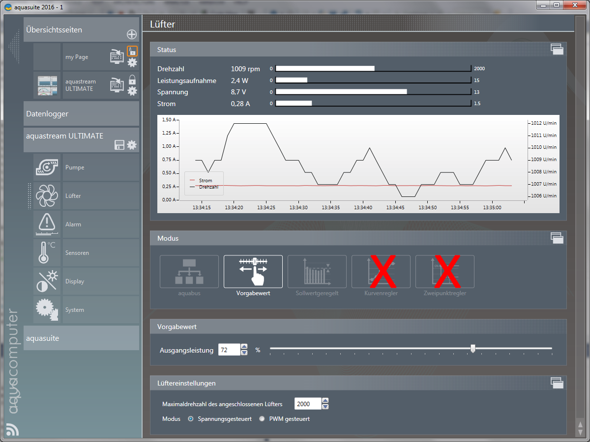

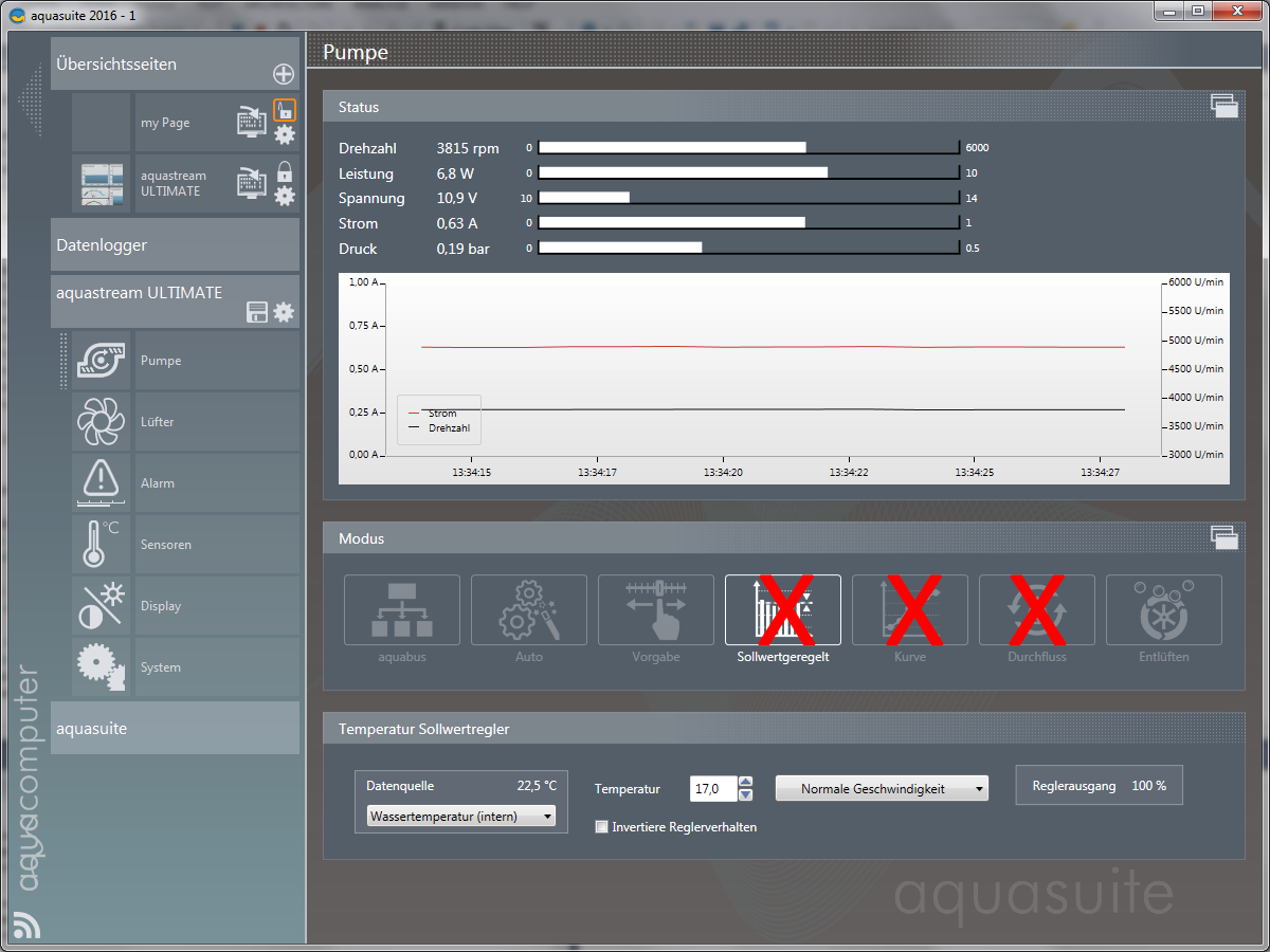

In diesen 48 Stunden (reale Laufzeit) stehen dir der virtuelle Durchflusssensor und die Funktionen des erweiterten Reglerpakets zum Testen zur Verfügung. Letzteres umfasst:
  • Softwaresensoren: Bis zu zwei Temperaturwerte können per USB aus der aquasuite oder per aquabus aus einem angeschlossenen aquaero 5/6 an die Pumpenelektronik übermittelt werden.
  • Pumpendrehzahl: Temperaturgesteuert über Kurvenregler
  • Pumpendrehzahl: Automatische Regelung über Temperatursensor-Sollwert
  • Pumpendrehzahl: Automatische Regelung über Durchfluss-Sollwert (setzt angeschlossenen Durchflusssensor oder Softwareerweiterung virtueller Durchflusssensor voraus)
  • Lüfterausgang: Temperaturgesteuert über frei definierbaren Kurvenregler
  • Lüfterausgang: Temperaturgesteuert über Zweipunktregler
Alles andere steht dir auch danach zur Verfügung. Deine Annahme man könnte danach nur noch Werte auslesen und nichts mehr einstellen ist Unsinn ;)
Eindeutiger wird es nicht mehr :D
Man beachte, dass dies uralte Screenshots aus der Ankündigung von Ende 2015 sind. Die ganzen neuen Funktionen der aquasuite, die zwischenzeitlich noch dazu kamen, bleiben dir natürlich ebenfalls erhalten.
