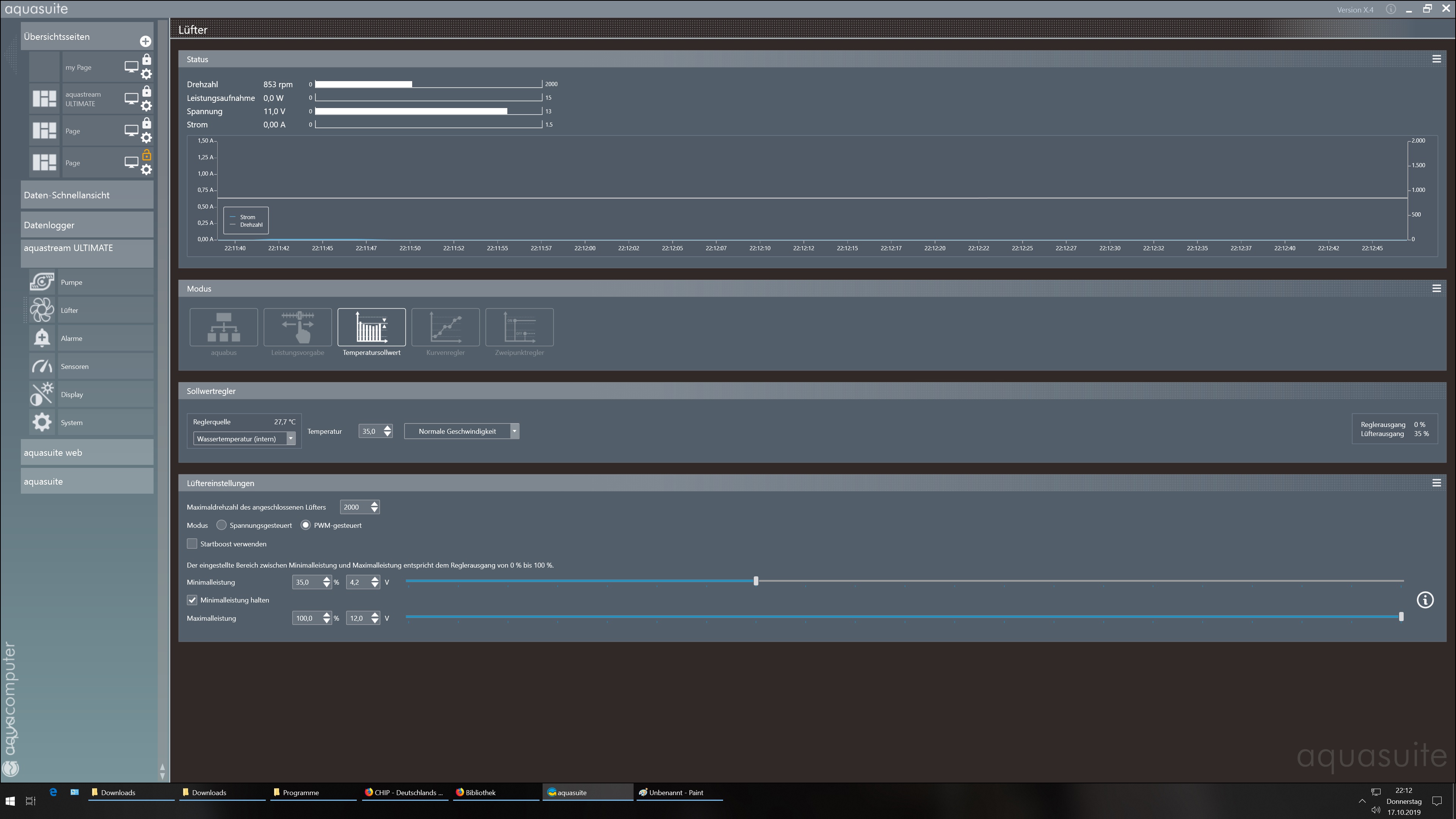

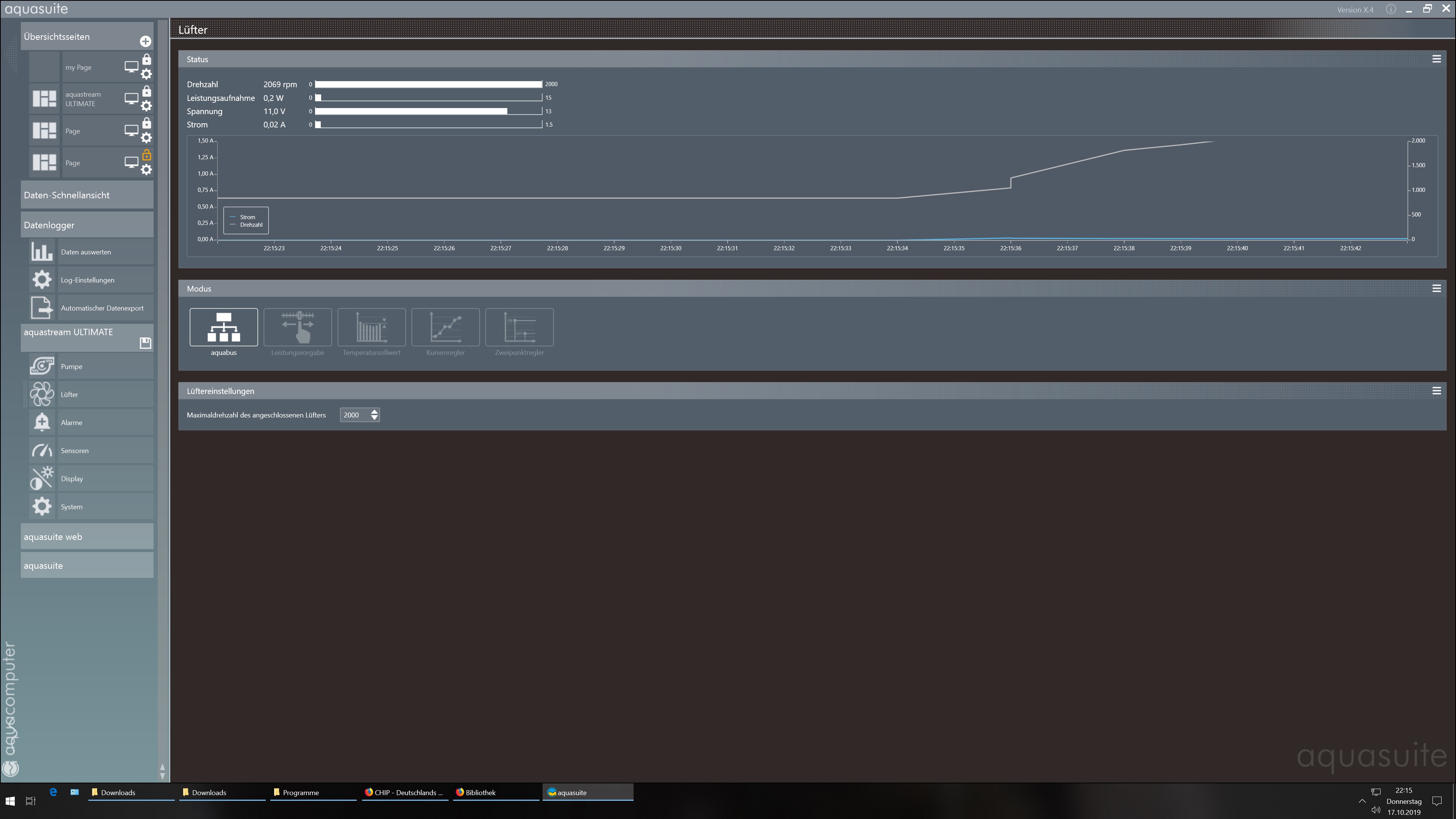

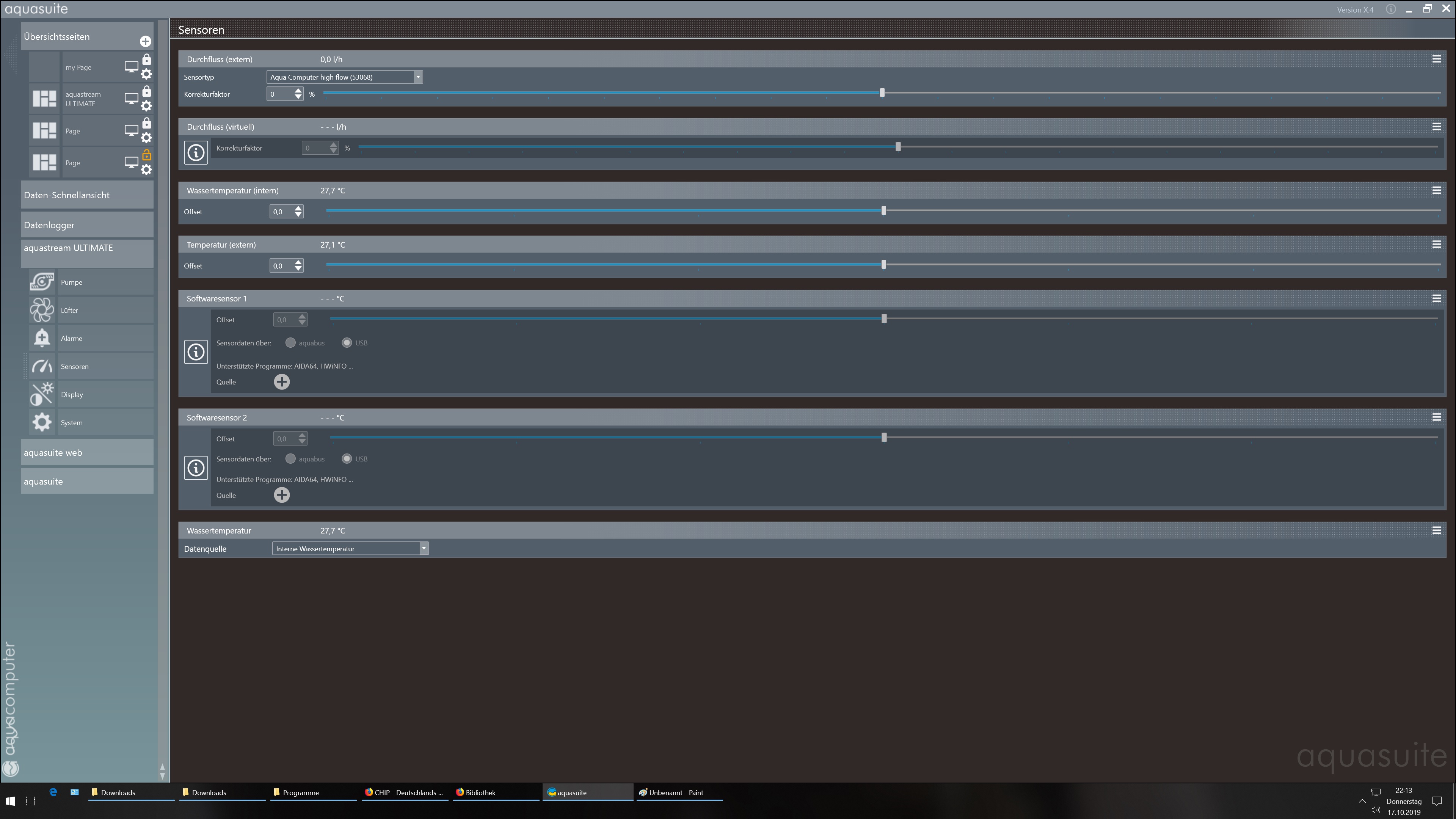

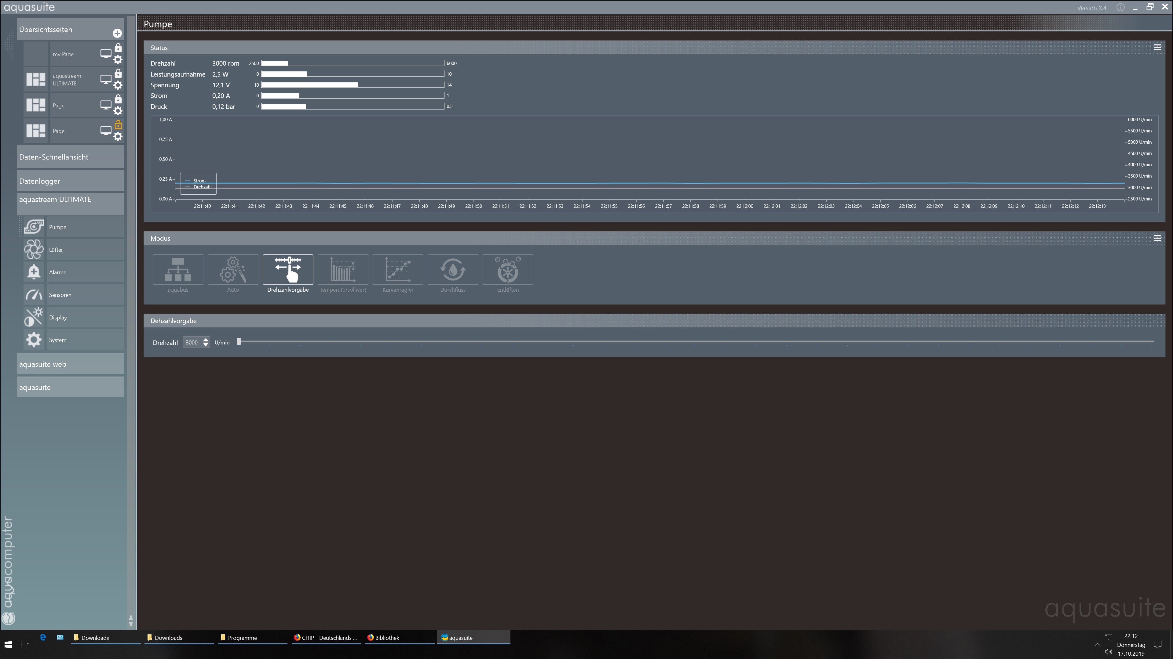

Ich nutze Aquasuite zur Steuerung der Wasserkühlung. Ich hatte mir die Einstellungen von meinem Kumpel damals auch gescreenshotet (fall´s sie jemand einsehen möchte). Doch mit diesen Einstellungen funktioniert das automatische Zuschalten der Lüfter nicht.

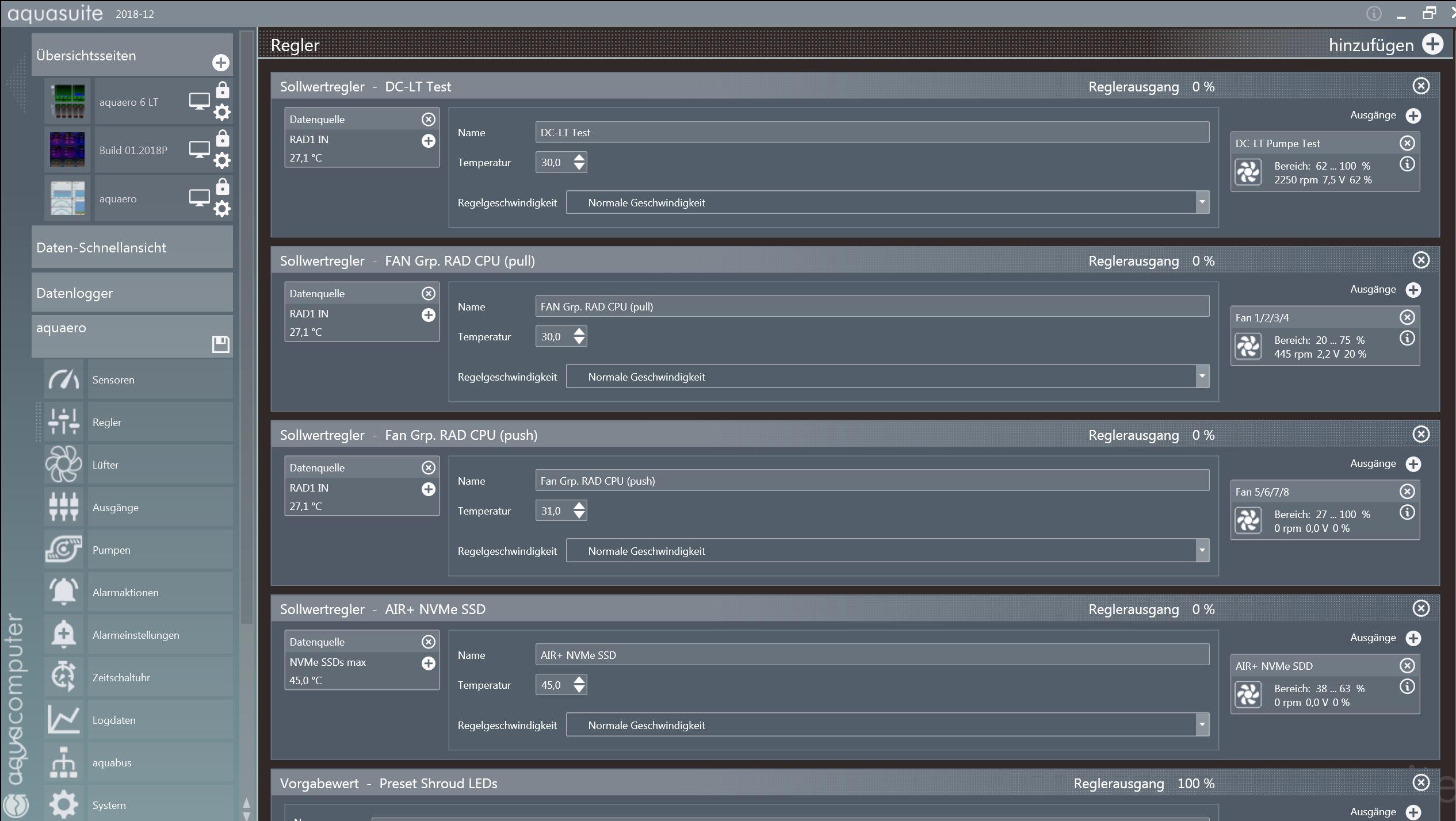

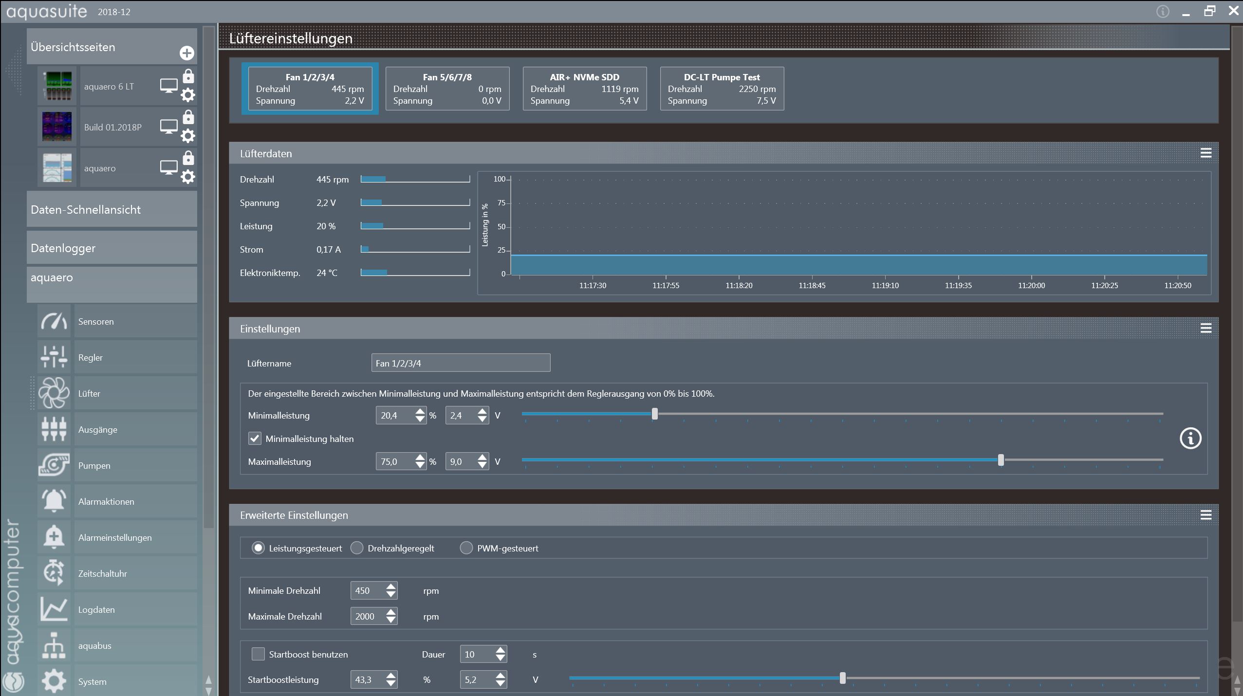

Poste mal den/die Screenshots...
So sieht es bei mir aus... Soll sagen ich kenn mich ein bissel aus mit der Aquasuite Uuund willkomen im Forum!
:freaky:
Von erhöhtem Interesse sind shots der Register ´Lüfter´ & ´Regler´
Lüfter Register
Regler Register

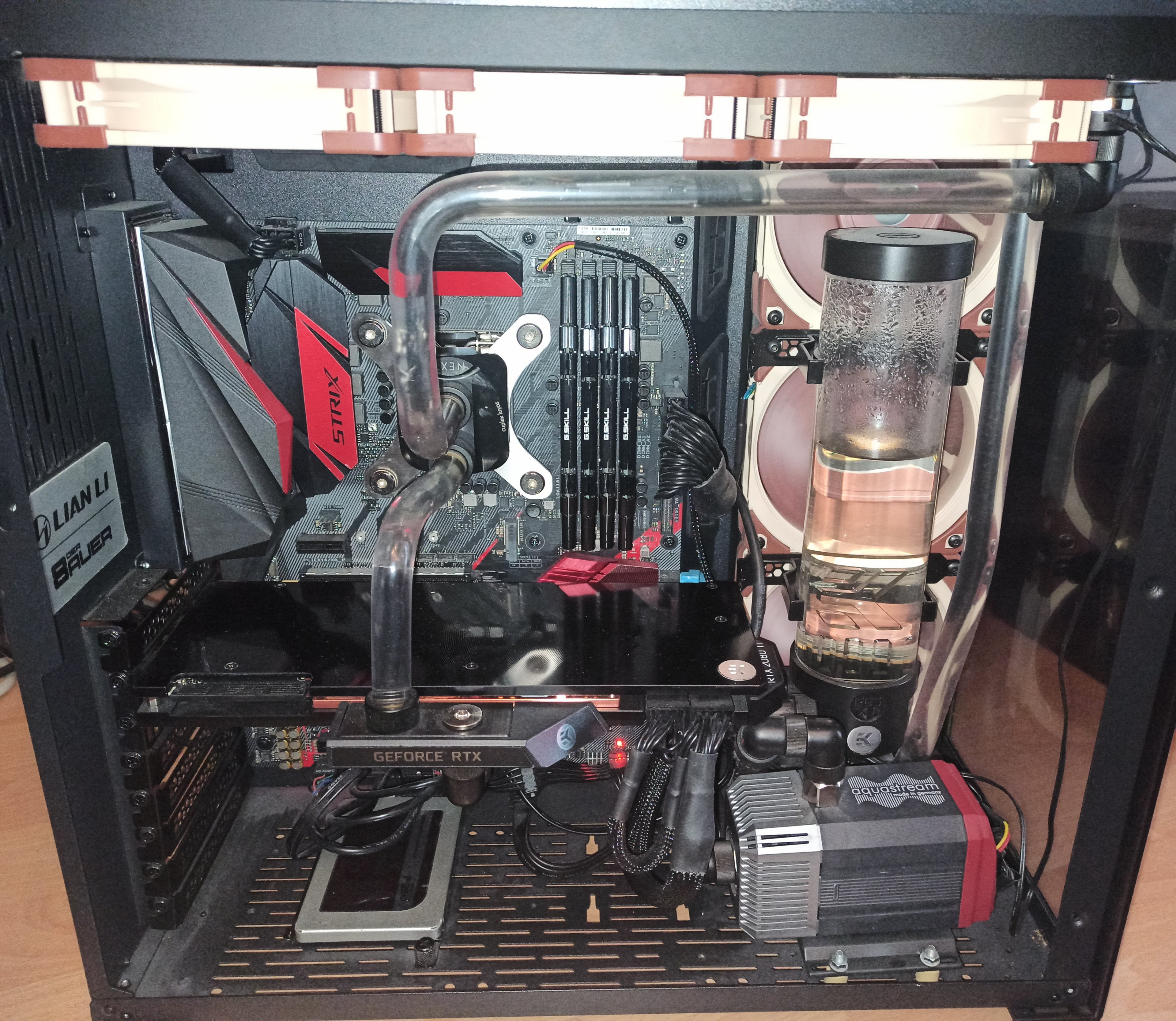

Ich lade mal ein Bild von dem PC hoch. Externe Lüfter meine ich oben die drei und hinten rechts die drei.
Ich kann auch noch die Bestellliste der einzelnen Teile heraussuchen.
CPU und GPU sind beide wassergekühlt.
Mach ich...

PS.: Die Lüfter auf den Bild drehen sich, da die Ausgangsleistung auf 30% ist...

Sind alle Lüfter am Lüfterausgang der Pumpe angeschlossen?
Wenn du dir nicht sicher bist, einfach mal die Kabel verfolgen.
Eventuell sind da Kabel lose oder die Jungs im PC-Shop sind auf die geile Idee gekommen die Lüfter am Mainboard anzuschließen.
Wenn die Einstellungen noch wie auf den Screenshots sind, sollten die Lüfter auch nie ausgehen, da 'minimalleistung halten' angehakt ist.

Deine Lüfter sind auf eine Minimalleistung konfiguriert, welche die gewünschte (eingestellte) Minimaldrehzahl der Lüfter immer halten soll ->also deine Lüfter sollten sich generell drehen.
Weiterhin ist in der Software konfiguriert (eingestellt) ab welcher Temperatur an der überwachten Quelle (stellt man ebenfalls ein) die Lüfter ihre Drehzahl erhöhen sollen. Liegt die überwachte Quelle unter der eingestellten Temperatur (wo die Lüfter ihre Drehzahl erhöhen sollen), laufen die Lüfter nur mit der o.g. Mindestdrehzahl.
Wenn der Sensor (Software oder Hardware), der die Quelle überwacht, falsche Werte liefert (z.B. keine, oder zu viel), kann das dazu führen das die Lüfter auf die konfigurierte Mindestdrehzahl gehen, oder auf die konfigurierte Rückfalldrehzahl (z.B. bei Störungen) fallen oder hochdrehen.

Was stellen bei dir die ´EXTERNEN LÜFTER´ auf den Bildern dar?
Ich sehe 6 Lüfter. Alle 6 sind intern...
Sind die alle 6 an der Aquastream angeschlossen?
Sitzt hinter den 3 Vertikalen noch ein Radiator?

Ja, entschuldigung, da habe ich mich wohl blöd ausgedrückt. Für mich war in dem Moment die Wasserkühlung "intern" und die Lüfter (zum kühlen der Kühlung) "extern".

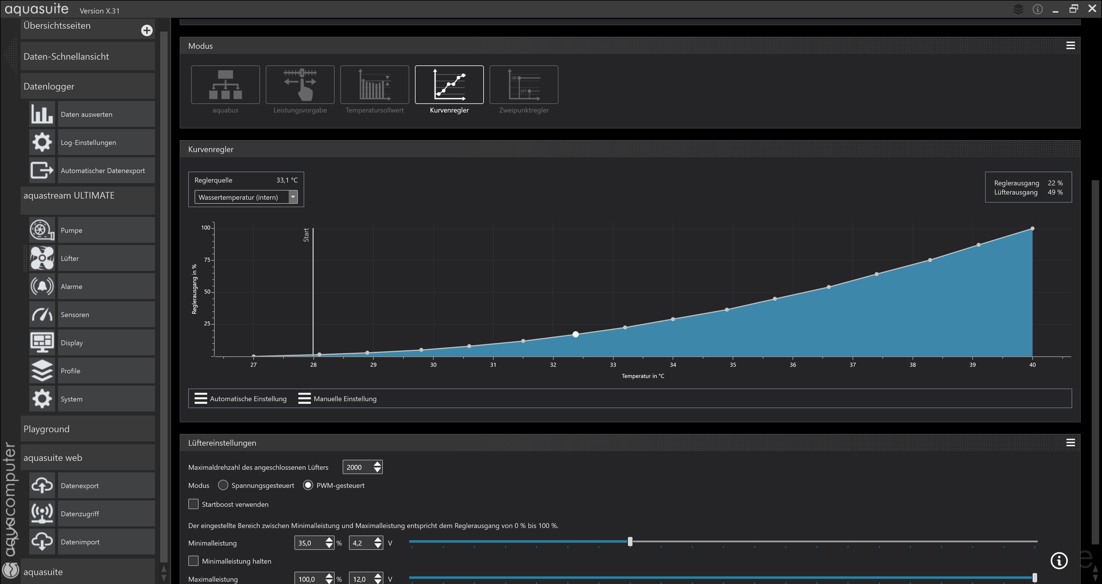

Ich habe das Problem lösen können.
Ich habe mir zusätzlich dieses "Reglerpaket" gekauft.
Da kann man das in diesem Kurvenregler sehr schön und Bediehnerfreundlich einstellen und es funktioniert auch.
Bitte nicht lachen, aber das brummen der Pumpe ist jetzt auch weg. :confused_alt:
Mein Kumpel hatte das damals wohl sehr sensibel eingestellt, also das die Lüfter schon bei 35°C auf 100% laufen. Ich habe es jetzt zum testen mal so eingestellt, dass die Lüfter bei 34°C auf 65% gehen.
Schließe ich ein Spiel, gehen sie wieder runter, öffne ich es und spiele, laufen sie wieder an.
Genauso war es gedacht.
Wie gesagt, das brummen der Pumpe ist auch plötzlich weg.
Evt. kann mir jemand noch ein Tip zum einstellen geben, ich poste mal ein Bild der Standardeinstellung.
Er hatte eine Solltemperatur eingestellt und die Regelung versucht das Wasser nicht über diese Temperatur hinaus zu lassen.
Wenn es im Raum dann warm ist wird die Wassertemperatur blitzschnell erreicht und die Lüfter sind prompt auf 100%.
Da bevorzuge ich eine Kurve wie du sie jetzt eingestellt hast - ich würde als Temperatur für maximale Drehzahl sogar 45°C oder mehr einstellen.
Ach, verdammt, stimmt...,hatte er mir damals sogar gesagt gehabt.
Ja, klingt plausibel, weil es auch immer so war.
Ok., danke. :) Ich habe für max. Drehzahl jetzt 38°C eigestellt. Momentan ist er (im Spiel) bei knapp 30°C und die Lüfter laufen bei 54% und somit auch noch sehr leise, was natürlich wesentlich angenehmer ist als früher bei fast ständigen 100%. Ich hoffe dennoch, dass die von mir eingestellten Drehzahlen bei den gewissen Temperaturen ausreichend sind. Bin in der Beziehung immer ein wenig ängstlich.
Damals als besagter Kumpel das eingerichtet hatte, hatte ich dieses Paket noch nicht (er meinte, man braucht es nicht zwingend).
Meine Kerne liegen alle bei ca. 40°C, was auch Ok. sein dürfte, denke ich...
