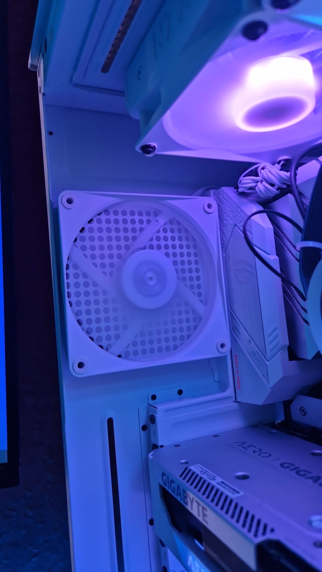

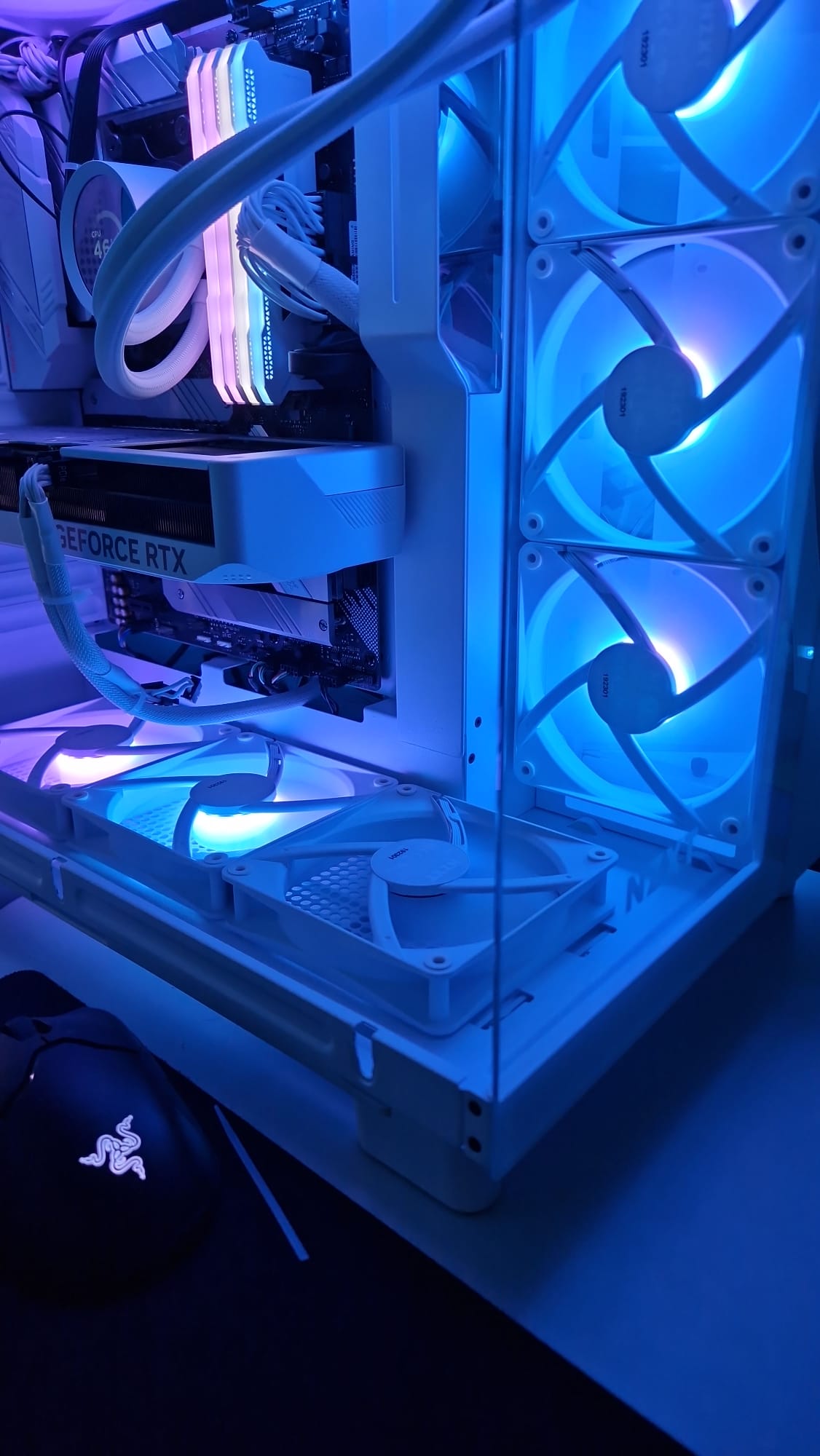

Wie es bereits im Titel steht, funktionieren zwei meiner RGB Lüfter nicht mehr. Heute wollte ich eigentlich versuchen alle meine NZXT F120 Lüfter mit Controller und evtl. einen direkt über das Motherboard zum aufleuchten zu bringen. Dabei hab ich dann erstmal alle Lüfter mit den Controllern verbunden, gesteuert werden insgesamt 9. Um den verbleibenden ebenfalls zum Leuchten zu bringen, hab ich versucht den letzten Lüfter direkt über das Motherboard zu verbinden. Als 4-pin hab ich den Lüfter somit an den 12V RGB Header gepackt. Als ich den PC angemacht habe, waren 9 Lüfter insgesamt am leuchten, der einzige der fehlte war der 10te, der auch am Motherboard verbunden war. Um das Problem möglicherweise zu beheben, hab ich den 10ten Lüfter an den Controller verbunden, immer noch kein RGB wurde ausgespuckt. Nächste Idee war es mit einen noch funktionierenden Lüfter einen weiteren 12V 4pin RGB Header zu probieren. Daraufhin hab ich immer noch kein RGB erhalten, aber das nun auf zwei Lüftern. Somit laufen jetzt 8 von meinen eigentlichen 10 RGB Lüfter. Das komische an der Sache: Der 9te Lüfter, und somit eigentlich defekte, wird mir über NZXT Cam immer noch angezeigt und Einstellungen werden mir immer noch wie zuvor angeboten. Was mich extrem verwirrt und ein wenig hilflos dastehen lässt.
Meine Vermutung lässt sich auf nen Kurzschluss ziehen. Lieg ich da vielleicht richtig oder gibt es da doch was anderes, was das ausgelöst hat? Und das man die eventuell wieder zum leuchten bringen kann.
Würde mich freuen hören zu dürfen, dass ich mir nicht extra zwei neue Lüfter holen muss, nur wegen sowas!

Hallo und willkommen im Forum!
Wenn das diese Lüfter sind, https://geizhals.de/nzxt-f-series-f120-rgb-core-rf-c12sf-w1-a2939345.html,
dann haben die keinen Standard 4-Pin RGB-Anschluss, sondern einen NZXT eigenen, proprietären Anschluss,
der vermutlich nicht kompatibel ist mit 4-Pin RGB-Anschlüssen auf Mainboards.
Gut möglich das du dir die LED-Beleuchtung der beiden Lüfter, die du ans Mainboard angeschlossen hattest, dadurch zerschossen hast.
Nein, leider kein Garantiefall, da eigenes Verschulden.
Ähm, Ergänzung:
Im Datenblatt zum Lüfter steht das man die Lüfter sowohl an den mitgelieferten Controller als auch ans Mainboard anschließen kann.
Stimmt also nicht was ich gerade geschrieben habe...
Welches Mainboard wird verwendet?
In der Anleitung sieht der Anschluss auf dem Mainboard aber auch nicht aus, wie der übliche RGB bzw. ARGB-Anschluss eines Mainboards. NZXT vertreibt auch eigene Boards, die meines Wissens einen NZXT-RGB-Anschluss haben. Da geht das natürlich.
Ziemlich sicher ist es genau so, wie du geschrieben hast. Der Zusammenhang ist ja auch eindeutig. In dem Moment, wo die Lüfter an den Anschluss gesteckt worden sind, leuchten sie nicht mehr. Die Dioden sind gegrillt, wenn sie jetzt auch nicht mehr am NZXT Controller funktionieren.
Ahh, ja, dass ist gut möglich. Dann stimmt meine ursprüngliche Vermutung vielleicht doch.
Das der RGB-Anschluss des Mainboards nicht zu den RGB-Anschlüssen dieser Lüfter passt.
NZXT vertreibt auch eigene Mainboards, die dann vermutlich einen passenden Anschluss mitbringen.
Es wäre ja auch zu schwer gewesen sich an Standards zu halten. Aber dann müsste man ja nicht das ganze Originalzubehör kaufen müssen, oder Corsair? :D
Die Lüfter scheinen jedenfalls hinüber zu sein, jedenfalls die Beleuchtung. Die wird man vermutlich auch nicht mehr zum Leuchten kriegen.
