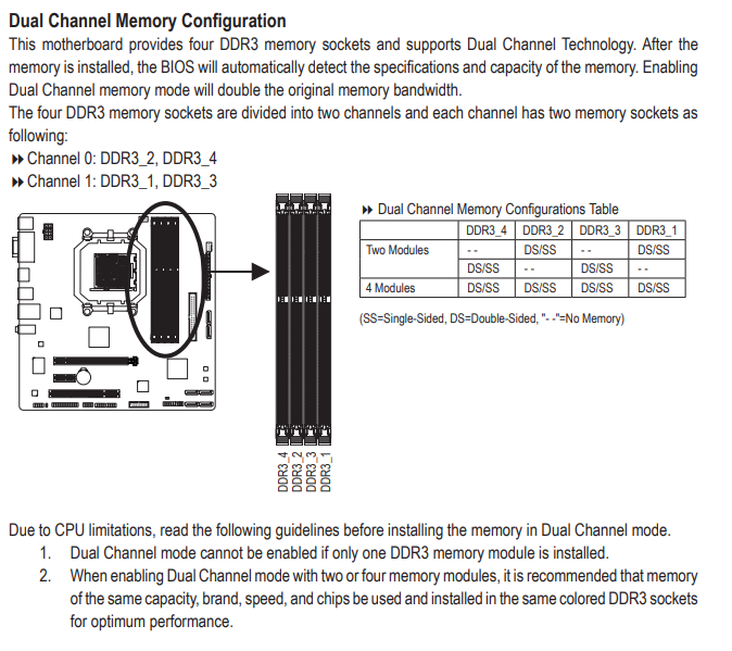

Mainboard ist das Gigabyte GA-78LMT-USB3

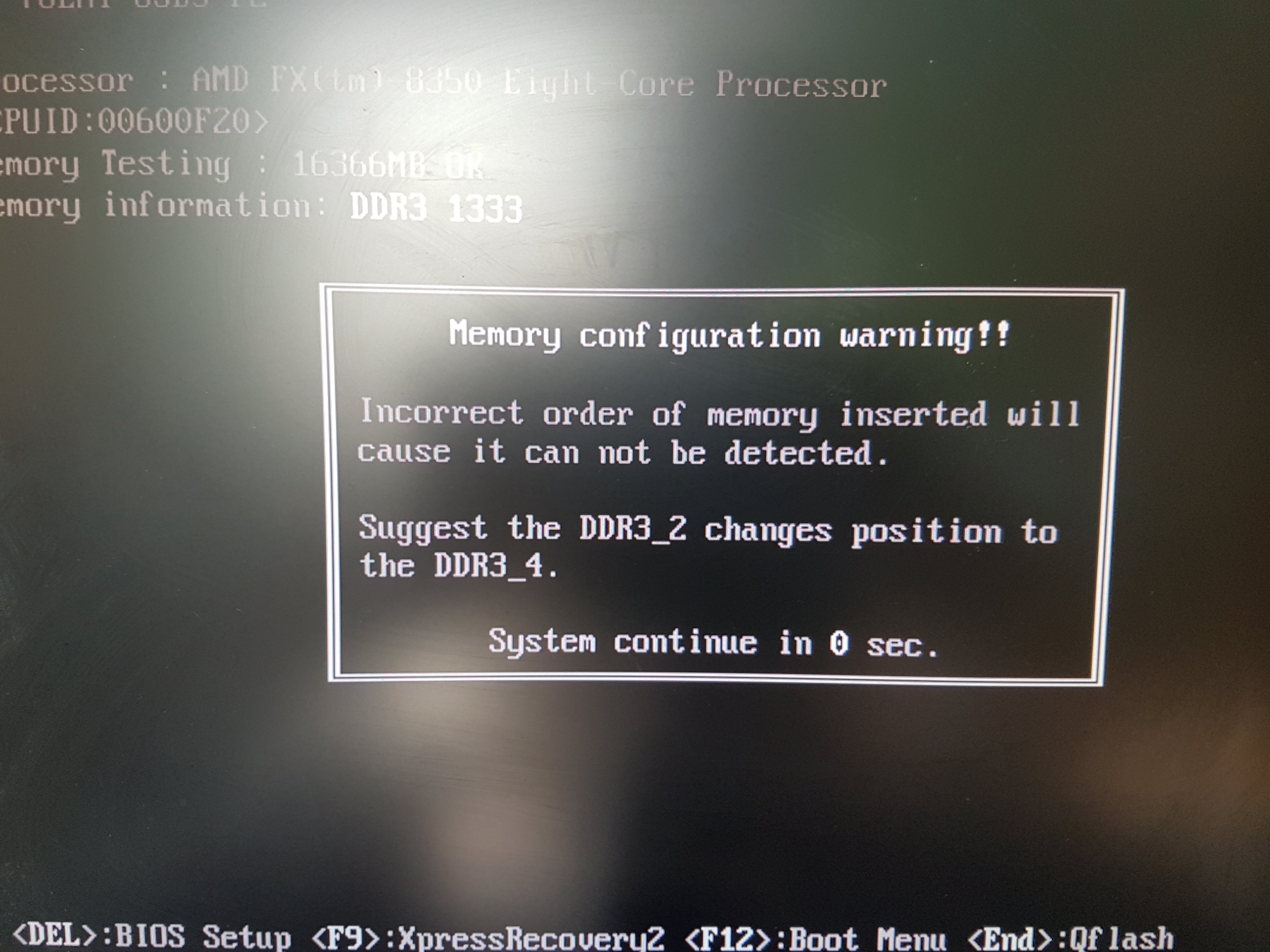

beim starten kommt ein kurze "Meldung" was den Arbeitsspeicher angeht, ich werde auch mal kurz schauen was genau da nochmal steht.
Das ist die Fehlermeldung, habe soeben probiert den Riegel aus den zweiten Slot in den vierten zu packen hat aber auch nicht gebracht, dann kam die Fehlermeldung das ich den RAM von Slot eins in den dritten packen soll der ja belegt ist?
Gut, habe gerade ein wenig rumprobiert und es klappt, nun werden 24 GB Installiert angezeigt, vielen Dank für die Mühe :)

Vermutlich will das Board bei 3 Riegeln im Dual-Channel-Modus arbeiten und mag deshalb nicht so richtig.
