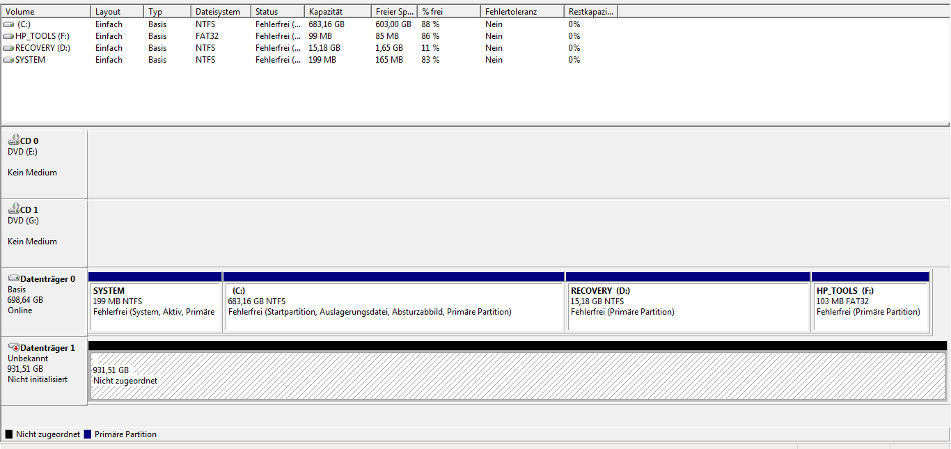

Hier mal ein Screenshot von der Datenträgerverwaltung.
Der unbekannte Datenträger 1 müsste die externe Platte sein?
Was soll ich da machen?

Ja, das wird wohl die Platte sein und irgendwie ist die Partitionierung verschwunden.
Das Wichtigste: egal, was du machst, bloß nicht formatieren. - Auch keine Schnellformatierung.
Zuerst würde ich mal Testdisk starten und auf die Platte ansetzen.
PS: Unter "Datenrettung" wäre der Thread vermutlich besser aufgehoben ;)

Defekt und Fall für die RMA. Kann sein das nur der Controller beschädigt ist vom Gehäuse, könnte man testen wenn Du ie Platte aus dem Gehäuse ausbaust und intern einbaust, beim öffnen des Gehäuses erlischt meist wohl auch die Garantie des Herstellers.
Aus irgendeinem Grund wird die Platte auch nicht richtig erkannt,
Meine externe WD-Festplatte (USB/500GB)
sollte ja 500 GB haben und erkannt wird sie mit 931 GB, ist auch nicht richtig initialisiert. Kannst Du an dem kleinen Haken/Pfeil erkennen, neben dem Namen "Datenträger1", im Festplattensymbol. Ob es was nutzt die Platte zu initialisieren, glaube ich eher nicht, danach muss sie ja neu formatiert werden und alle Daten sind verloren.
Kannst Dir mal von Testdisk eine BootCD erstellen lassen und es damit noch mal versuchen, gibt es im Downloadbereich.
