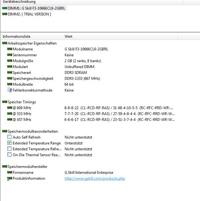

sry....das war ne alte version von everest....es steht folgendes bei der beta :)

Hmm da vermisse ich aber ein bissl was.
Ist dann wohl Trial-Beschränkung und bei G.Skill steht auch nur 9-9-9-24
Diese kannst jedenfalls bedenkelos manuell einstellen ohne mehr Spannung.
