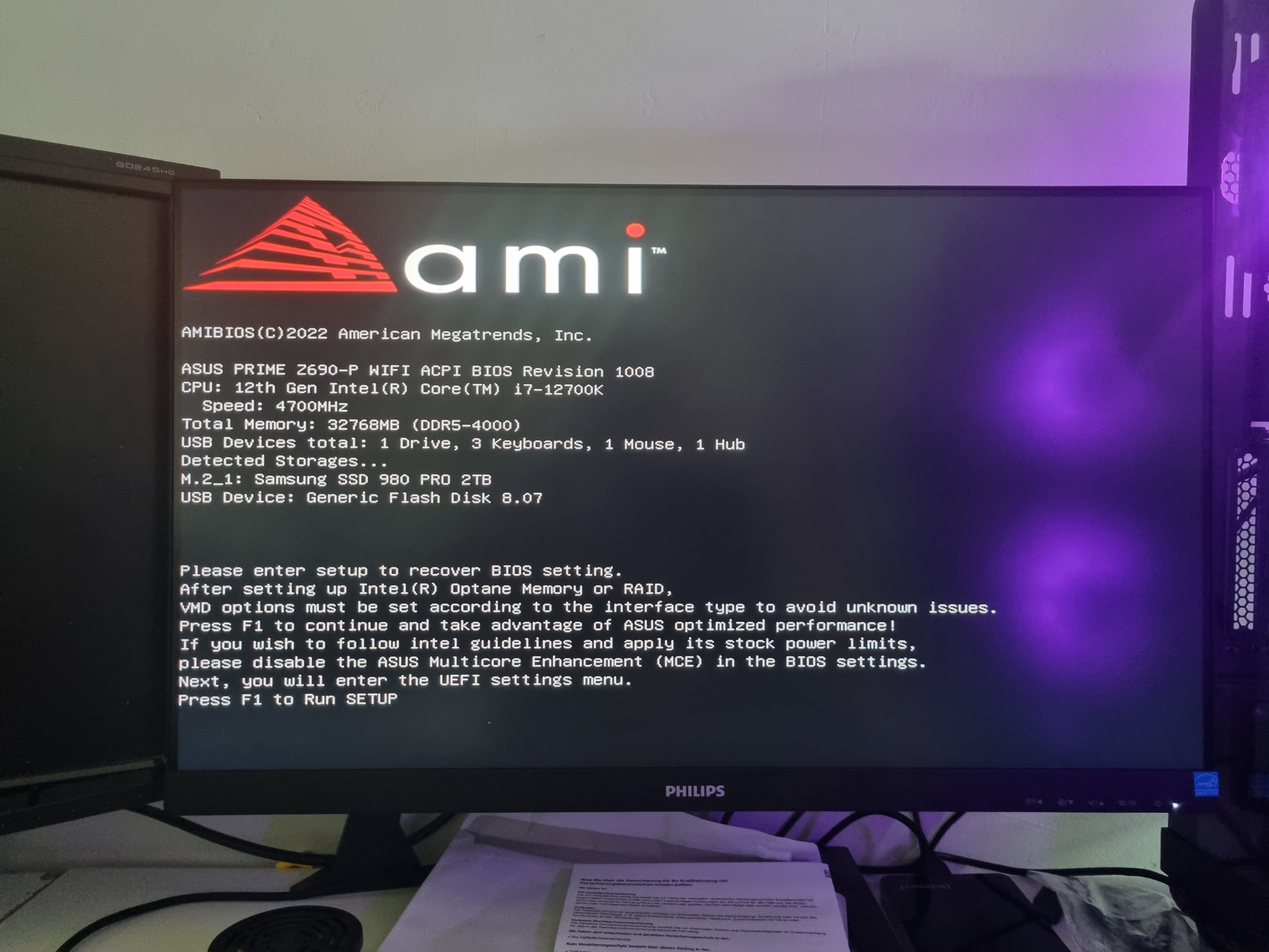

Das kommt dann wenn ich zb mit xmp 3.0 aktiviere und der RAM uf 4800 taktet

RAM in den richtigen Steckplätzen laut Handbuch?
Wenn der RAM Dual-Rank ist denn geht offiziell wohl nicht mehr Takt
Die Meldung hat nach meiner kurzen Recherche nichts mit dem RAM zu tun, sondern mit der SSD o.ä...
Aber warum sollte die ssd was damit zu tun haben. Kann mir jetzt nicht vorstellen das die Festplatte den RAM takt nicht verkraftet.
