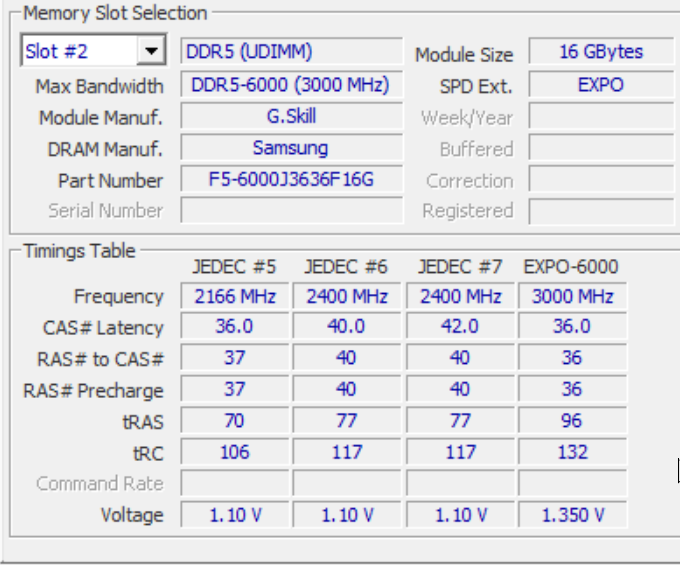

Ich habe 2x16GB Speicherriegel und sollte mal erhöhen. Was ist pauschal besser?
2x32 neu (2 Steckplätze)
2x16 dazu (4 Steckplätze)
Aktuelle Module:
AMD 9950X3D | ASRock Z890 Steel Legend WiFi | Gainward RTX 4090 Phantom | G.Skill Flare X5 32GB DDR5 Kit (2x16GB)@6000
Arbeitsprofil: Viele grosse Office dateien parallel. Speicherauslastung geht heute unter normalen Umständen bis ca. 27GB hoch

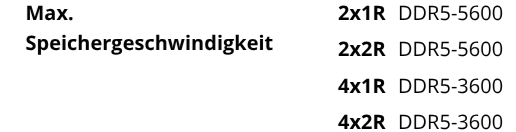

DDR5 mag keine Vollbestückung. Also 2x32GB Ram. Machst du die Hütte voll, landest du im schlechtesten Fall irgendwo bei etwa DDR5-5200.
Es gibt bis zu 2x64GB mittlerweile zu kaufen, für den Mainstream, was nicht bedeutet, dass ich dies empfehle.
Nimm eher 64GB, weil 48GB aus zwei Riegeln in der Regel ein schlechtes Preis-Leistungs-Verhältnis hat.

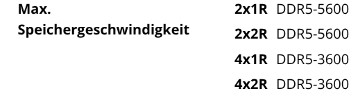

Meine Empfehlung 2*32GB. Mit vier Modulen kann die Geschwindigkeit doch sehr stark leiden da AMD hier nur DDR5-3600 garantiert.
Das ändert sich langsam. Bzw., war noch nie ein Problem wenn die User sich kundig machen was ihre CPU kann, anstatt zu schauen was auf den Riegeln steht.
Aber AMD macht einen TobJob mit den AGESa Updates.
Das lief im November maximal mit 3600MT/s und jetzt schon mit 5600 ootb per axmp und ganz leicht per OC mit 6000 MT/s ohne groß was daran arbeiten zu müssen.

Die Vollbestückung läuft mit den genannten Specs nach AMD. Nicht jeder braucht den RAM auf High Speed. Manchmal geht es auch nur um die RAM Menge für Caching.
