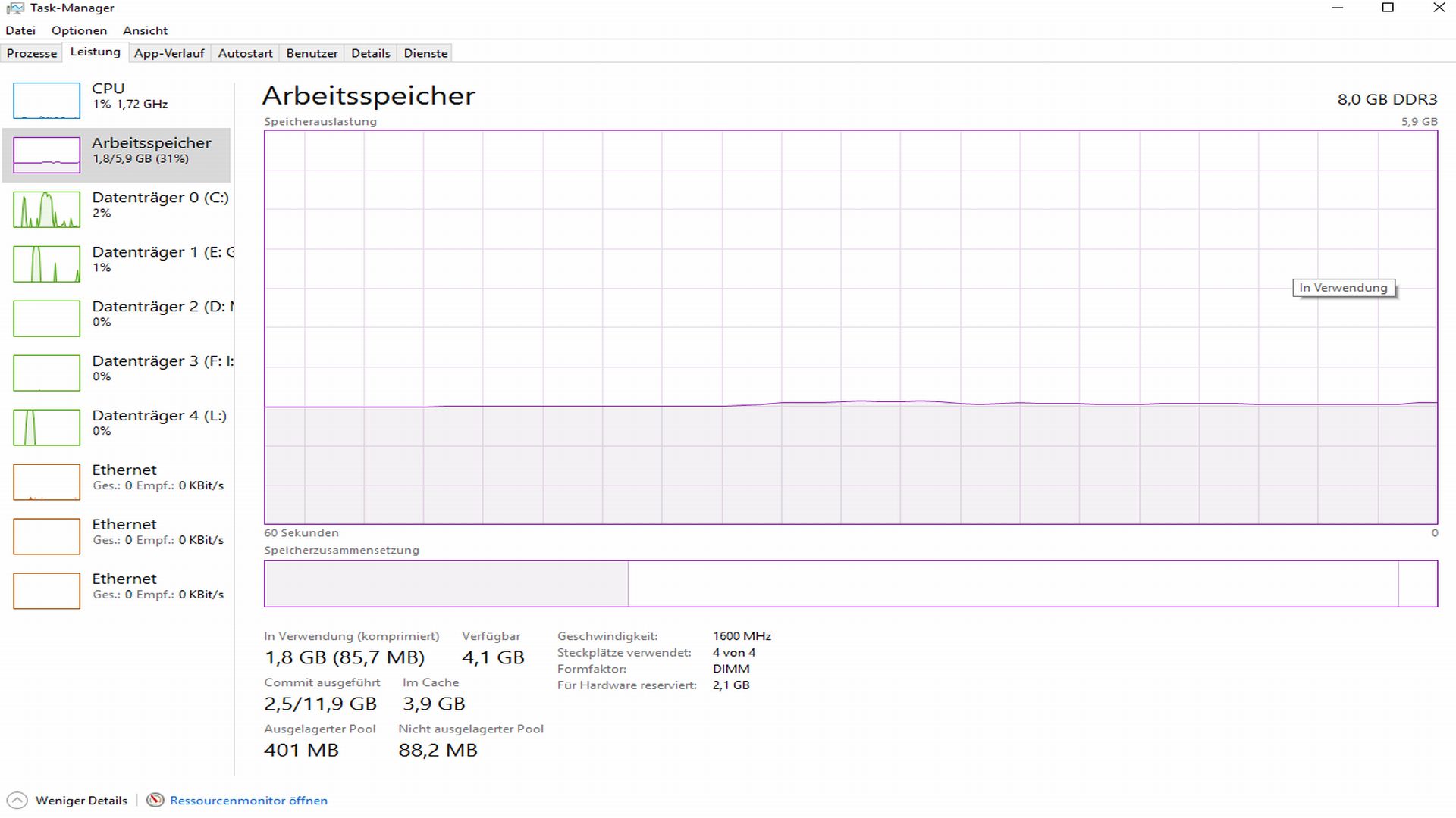

Wo wird die Belegung von 2,1 - 3,1 GB genau angezeigt?
Mach mal ein Bild vom Ressourcenmonitor (oder wie das genau heißt), dort wo der Speichergebrauch angezeigt wird!
der hier?

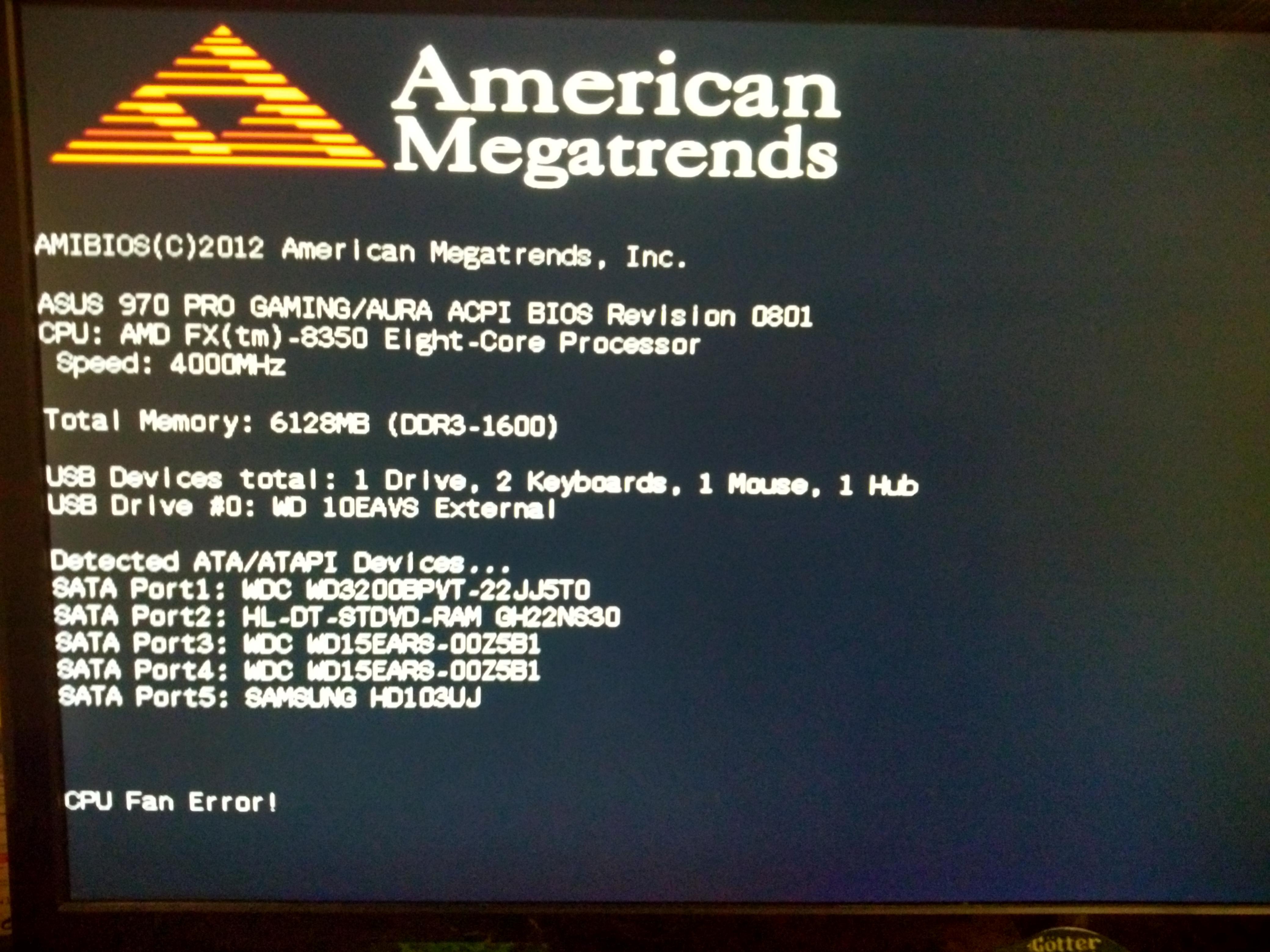

ich hoffe ma erkennt was, kein plan wie ma beim start screenshots machen kann.

Motorrad schrieb:
Hat deine CPU eine interne Grafikeinheit? Könnte die aktiviert sein und sich die 2,1 GB genehmigen!?
Er hat einen FX-8350, also OHNE IGP... soweit zu der Vermutung.

6GB.
Hättest Du ja bei jedem Boot schon mal bemerken könnten, steht ja immer dort^^
Wenn da 6GB stehen, dann kann Windows auch nur 6GB benutzen. Und Du kannst dementsprechend sofort alle Arbeiten in Windows einstellen.
Das ist ein Bios und/oder Hardware-Problem und hat mit Windows nix zu tun.
Und das ist im Angepinnten Thread für genau solche Fälle auch erklärt gewesen. Auch wenn das viele immer übersehen und anfangen in der MSConfig zu arbeiten :-)
https://www.computerbase.de/forum/t...ur-noch-y-gb-angezeigt-oder-verwendet.768877/
Da ist also entweder einer Deiner Speicher im Arsch (oder locker) oder das Bios "schlecht/falsch" eingestellt.
ok, dann schau ich ins bios (auf orig. einstelungen zurück setzen) und teste die riegel/steckpläze durch ^^
danke schon ma =)
Jupp, beide Riegel mal einzeln probieren. Wenn bei einem nur 2GB im Post-Screen stehen, dann haste ja sofort den Schuldigen.
So, 8GB werden erkannt und genutzt =).....ok 100mb werden noch für hardware beansprucht, aber damit kann ich leben ;)......, einer der alten (inzwischen 7jahre) is wohl kaput ^^
