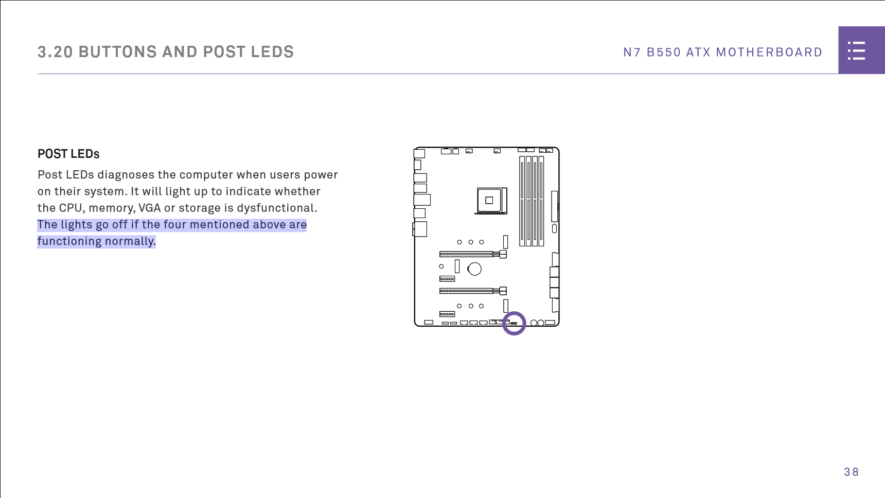

Die LEDs leuchten der Reihenfolge (CPU, Arbeitsspeicher, CPU, Grafikkarte, Boot) nach kurz auf und leuchten nur bei einem Fehler durchgehend:

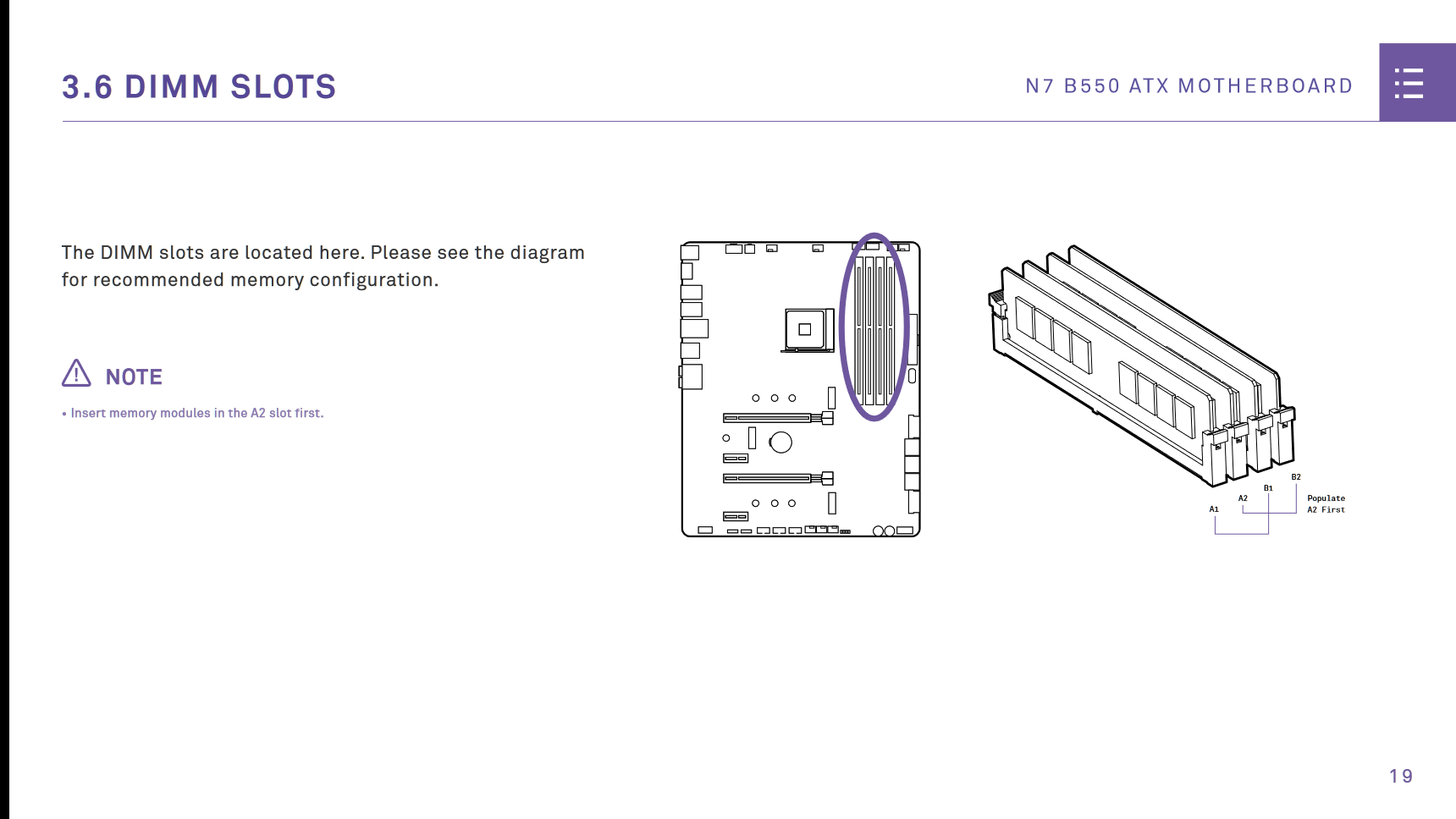

Arbeitsspeicher A2 und B2 - A2 muss belegt sein:
[Quelle: N7 B550 ATX MOTHERBOARD English Manual]

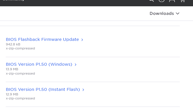

Das Mainboard hat USB BIOS Flashback

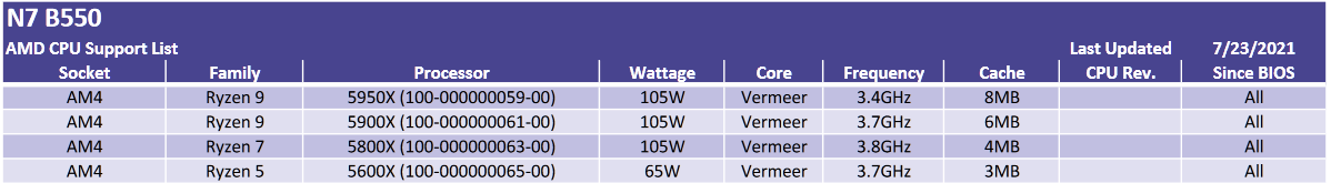

Lucaskill schrieb:
  • AMD Socket AM4 Ryzen™ Processors (3000, 4000, and 5000 Series Processors)
    Supported
  • AMD Ryzen™ 5 3400G and Ryzen™ 3200G
    Not Supported
[Quelle: CPU Support List]

Aber das board das ich habe hart einen knopf über den usb Anschlüssen da steht bios flashback!
