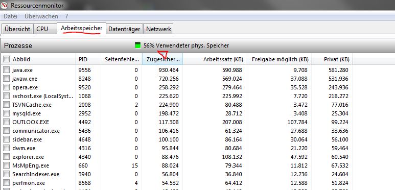

Windowstaste + R -> "resmon" eingeben und Enter -> Reiter Arbeitsspeicher auswählen und nach größe sortieren
Da sollte der Schuldige eigtl. sofort erkennbar sein.
Danke für die schnelle Hilfe :D
Hab beides befolgt allerdings hab ich keine Ahnung was ich in diesen Programmen machen soll. Bin net so gut mit PCs :D
Beim resmon und beim Processexplorer finde ich nicht wo steht wie viel Ram ein einzelnes Programm verbraucht
Im Ressourcenmonitor auf den Tabellekopf Arbeitssatz (KB) klicken.
Dann hast du eine Sortierung nach aktuellem Verbrauch von viel zu wenig und vorne unter Abbild steht der Name des Prozesses.

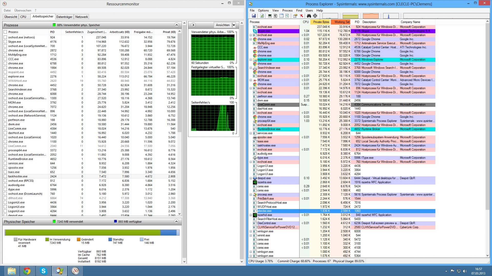

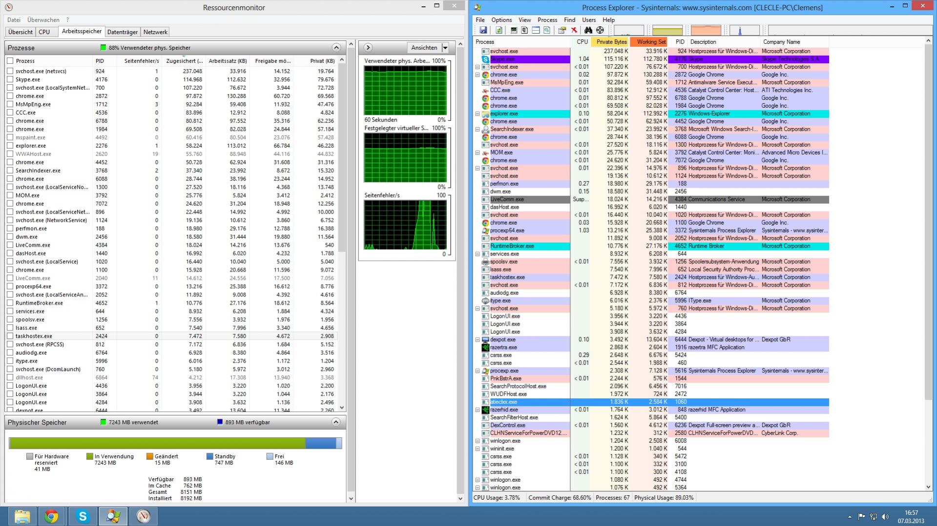

So, hab jetzt mal Screenshots hochgeladen, denn ich hab nix auffälliges gefunden.
sry hat iwie eben nich geklappt
kleiner tipp, scroll doch beim screenshot mal bitte nach oben in der tabelle links ;) der is nämlich ganz unten wenn ich das richtig seh
jep, mal ganz nach oben scrollen wäre hilfreich :)
aber zumindest beim processExplorer sehe ich auf den ersten Blick nacht was soviel verbraucht

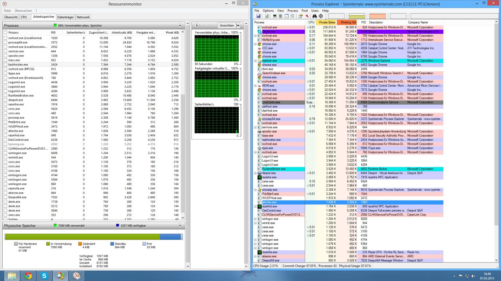

so hab jetzt ma nach oben gescrolled
Ok, ich hab keine Ahnung was den Speicher belegt. Nach den Statistiken zu urteilen sollten ca. 1-2gb belegt sein.

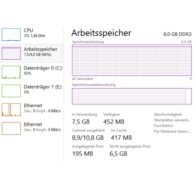

Hallo
Ich hab das selbe Problem. Bei mir gehts aber durch nen neustart nicht weg;)
hat jemand noch ne Idee?
Danke das problem hab ich übrigens nur wenn ich crysis 3 spiele. Das fängt dann irgendwann an stark zu ruckeln und wird unspielbar und danach taucht das problem für einige zeit auf auch wenn crysis nich mehr läuft
