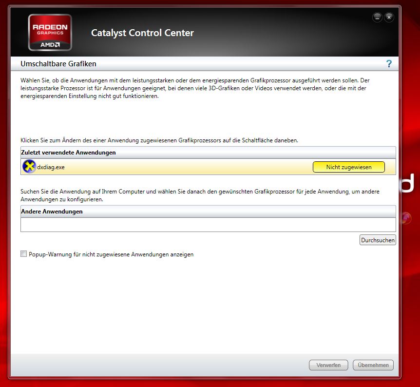

Ja "Umschaltbare Grafik konfigurieren" ist vorhanden (siehe Bild). Was muss ich da nun tun?

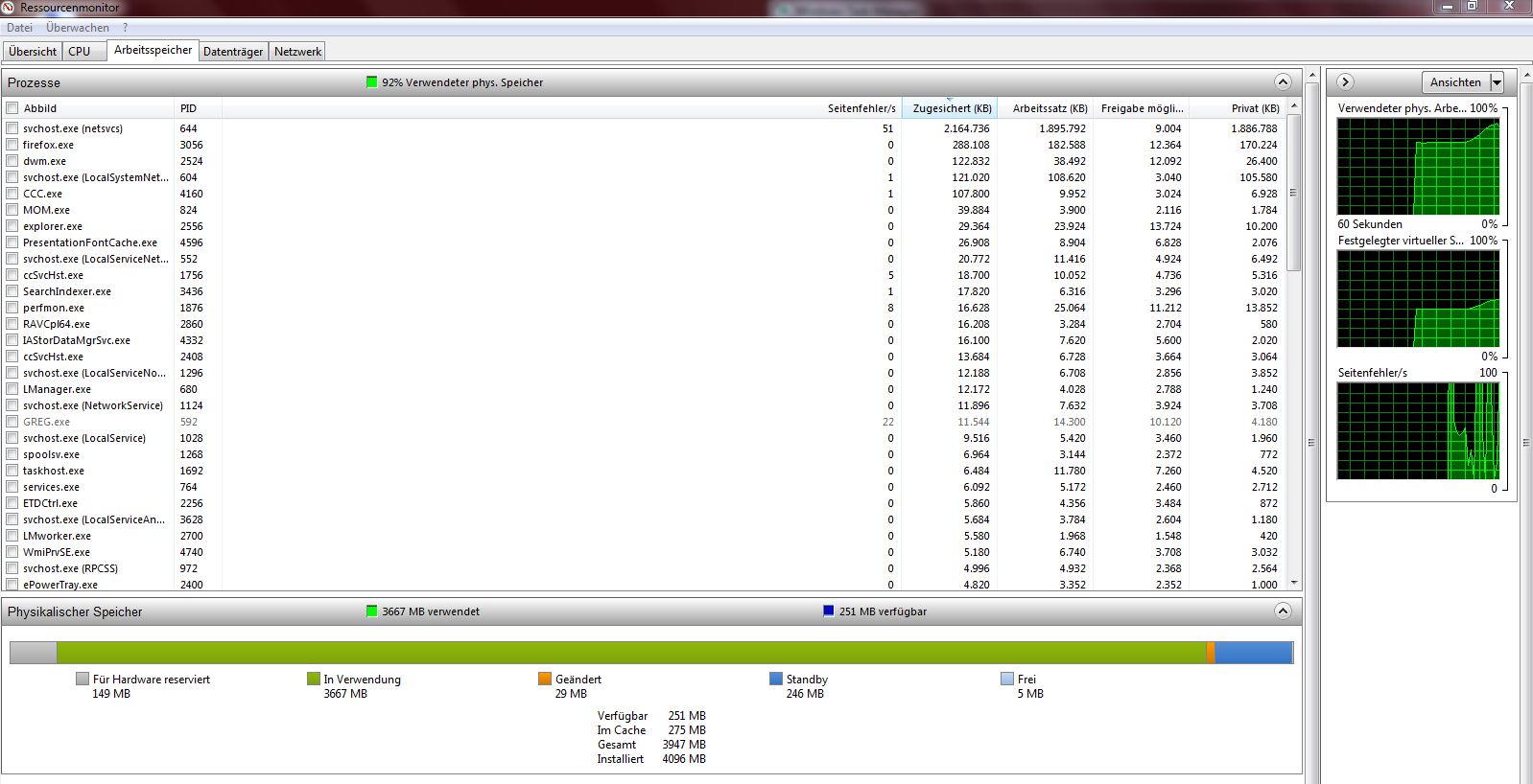

Habe auch ein Screenshot vom Ressourcenmonitor gemacht. Kenne mich damit gar nicht aus.
Wie erwartet: svchost.exe (und damit ein Windows-Prozess) an erster Stelle.
Lass den armen PC mal ein Paar Stunden stehen und seine Sachen machen, dann sollte er früher oder später fertig und wieder nutzbar sein.

Stell mal im Umschaltmenü bei deinem Screenshot bei dxdiag.exe von "nicht zugewiesen" auf "Höchstleistung" - dann schaltet er auf die dedizierte GPU sprich AMD beim ausführen von dxdiag.

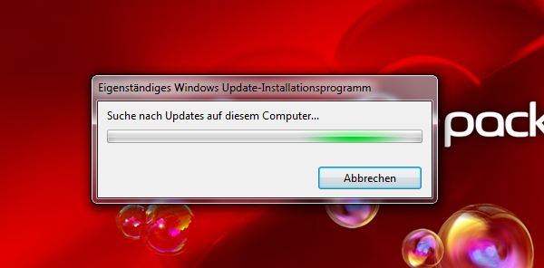

Habe die Updates mal runtergeladen und versucht zu installieren. Aber es tut sich wirklich gar nichts. Also es wird nichts installiert, sondern es bleibt immer im selben Zustand (siehe Bild).
Die Vorgehensweise wie unter 'Vorgehen nach der Installation des Systems' zu finden hast du beachtet und bist so vorgegangen?
Windows Updates deakitivieren in systemsteuerung dann den Dienst Windows update beenden. Dann erst diese Updates installieren
ich habe mich an die Anleitung oben gehalten und habe es geschafft, dass nun 234 Updates installiert werden. Allerdings ist der Prozess schon seit ca. 1 Stunde bei Update 148. Ist das normal, dass es so lange dauert? Zumindest zeigt die Festplatten-LED, dass gearbeitet wird.
