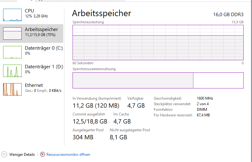

Ich bin neu hier, und hoffe evtl. das mir jmd helfen kann.
Ich habe ein folgendes Problem seit ein paar Tagen:

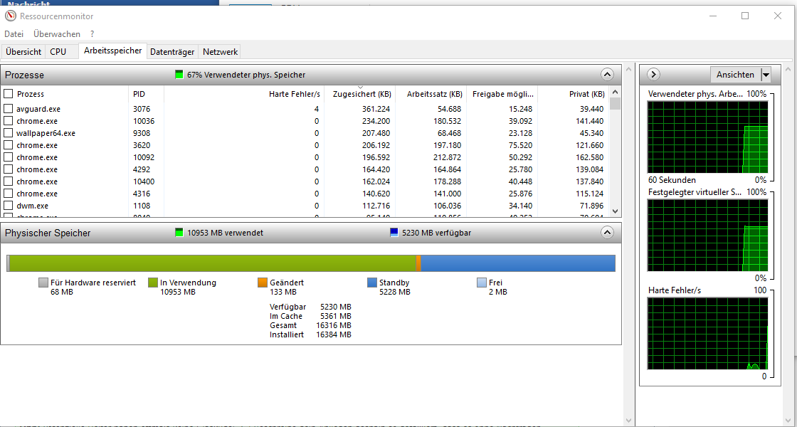

Immer wenn ich mein PC starte ist die Auslastung normal bei 2GB/ 16 GB, aber desto länger ich mein PC an habe in einen Zeitraum von ca. 1 Stunde geht meine Auslastung auf 10GB/16GB und wenn ich etwas spiele, sogar noch höher.
Ich weiß leider nicht mehr was ich machen kann, weil mir auch kein Prozess angezeigt wird, der soviel RAM benutzt.
Ich gehe davon aus, dass das FunktionsUpdate für Windows schuld ist, weil es erst seitdem passiert, meiner Meinung nach.

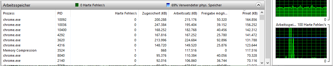

Wenn ich bein Ressourcenmonitor bin zeigt er mir auch zwischendurch 3-100 "Harte Fehler" an, da weiß ich aber nicht genau was das bedeutet.

Genaue Bezeichnung des Mainboards wäre gut, gab da so einen Bug mit einem Netzwerktreiber.
Hast du die Auslagerungsdatei deaktiviert/verstellt ?
Wie jedes andere gescheite Betriebssystem hält die Kiste einfach alles im Ram vor, was irgendwann mal drin war. Im besten Fall braucht der Rechner die Daten vielleicht nochmal und im schlimmsten Fall wird der Speicher freigegeben wenn der Speicher anderweitig gebraucht wird. In deinem ersten Screenshot steht auch unter der Balkengrafik, dass X GB an Speicher gerade im Cache liegen und das ist genau das.
Aber sicher nicht als nicht ausgelagerter Pool mit ca. 8,1GB, siehe Screenshot des Task-Manager. Da keimt nämlich der Verdacht auf, dass es sich beim Motherboard um eines mit einem Killer-Network-Chip handelt. Der hat nämlich genau dazu geführt.

Hohe RAM-Auslastung ist per se erstmal nicht schlimm. Genau dazu ist er da. Mit x Chrome Fenstern, Spiel und Grundverbrauch des OS kommt schon leicht etwas zusammen. Selber addieren hilft auch mal.
Es wird erst schlimm, wenn er auf die Platte auslagern muss. Das merkst du dann schon sehr deutlich im Game.

Habe es bis jetzt getestet, und ich muss sagen es hat wohl funktioniert, mit den Update des "Killer Chips".
Meine Auslastung ging jetzt nicht einmal mehr ohne ein Spiel auf 30%.
Ich bedanke mich für eure schnelle und effiziente Hilfe. :)
