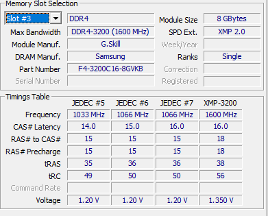

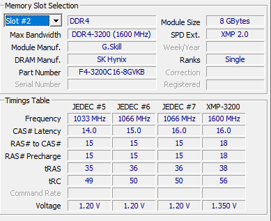

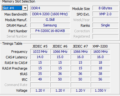

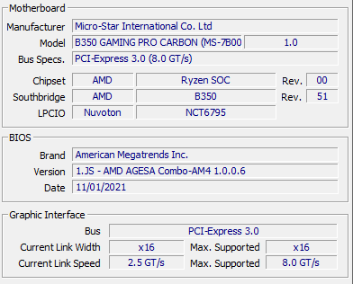

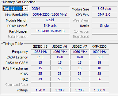

-Mainboard msi gaming pro Carbon B350
  • Cpu AMD Ryzen 5 2600X
  • Ram G.Skill RipJaws V 16 GB (2x8GB) F4-3200C16D-16GVKB DDR4-3200 PC4

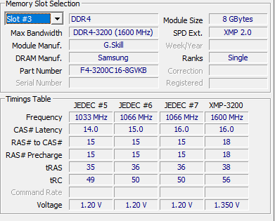

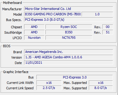

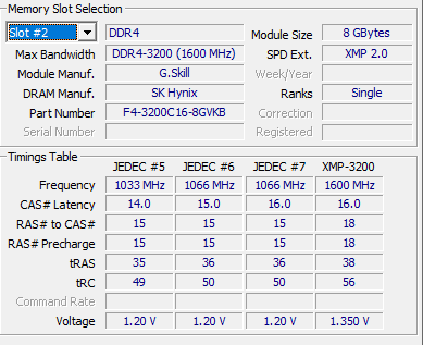

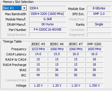

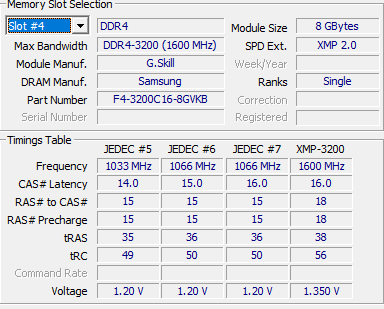

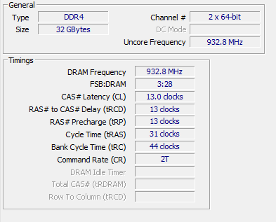

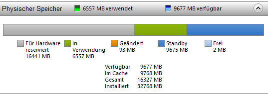

laut Taskmanager werden wirklich nur 16GB genutzt (5. Screenshot) oder nicht?
Jau.
Sowas kenn ich eigentlich nur, wenn der Speicher im Bios der iGPU zugewiesen wurde die der 2600x nicht hat.
Ich würde mal das Bios per clear CMOS zurücksetzen.
