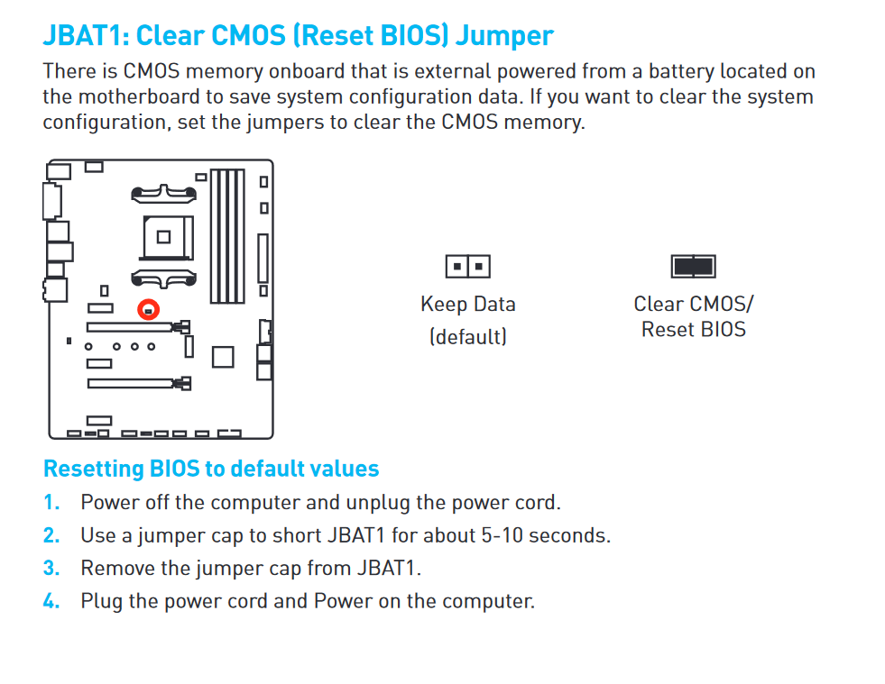

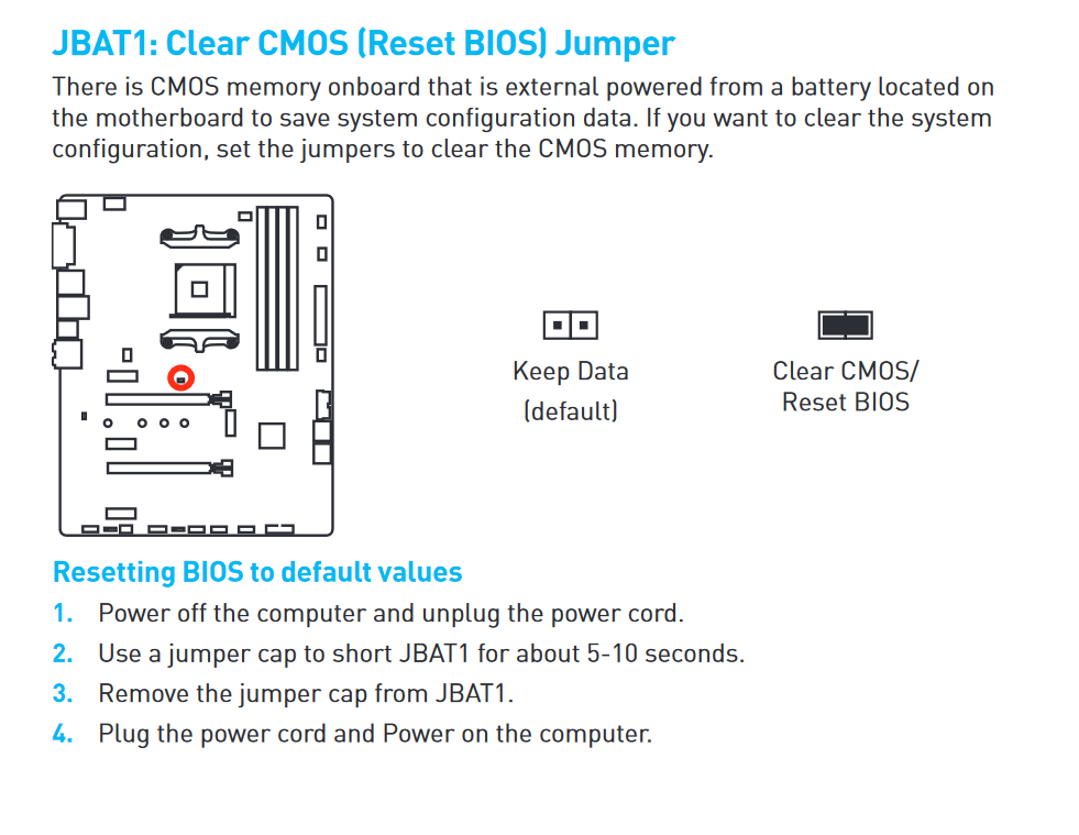

Ein Schraubendreher reicht.
Reaktionen: fettklops0
Hier setzt du eben einen Jumper für 5-10 Sekunden oder überbrückst die beiden PINs
z.B. mit einem Schraubenzieher.
System aus machen und von Strom trennen zuvor.
Steht alles im Handbuch, warum liest man das nicht?

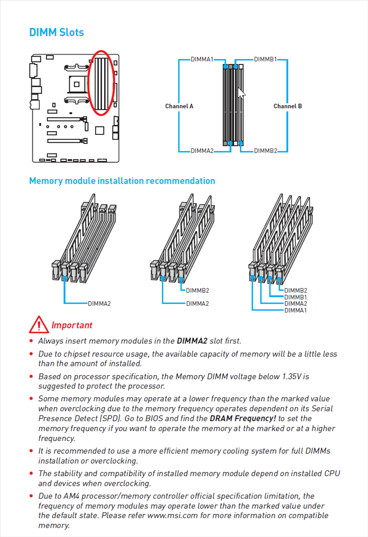

Im Handbuch des B350-GAMING-PRO-CARBON steht, dass zuerst der Speicher in DIMM A2 gesteckt werden soll. Verstehen tue ich das aber nicht ...
In deinem Fall hast du die Hynix Module in A1/A2 und die Samsungs in B1/B2
Versuch doch mal Hynix A2/B2 und Samsung A1/B1 ...
Wenn man nur ein Modul nutzt, soll dieses in A2, das ist die Bedeutung.
Reaktionen: Makkaroni
Weisst du was passiert, wenn man sich nicht daran hält?
Es kann eher zu Inkompatibilitäten kommen und dass man "A2" u. "B2" nehmen soll hat seine Gründe,
was mir aber jetzt zu viel wäre zu erklären.
Hab auch schon erlebt, dass ein Mainboard nicht starten wollte
bei einem Modul, weil es nicht im empfohlenen Slot steckte (Dimm_A2).
Wenn nur ein Modul oder man RAM einzel testen will, sollte man den empfohlenen RAM Slot nutzen.
