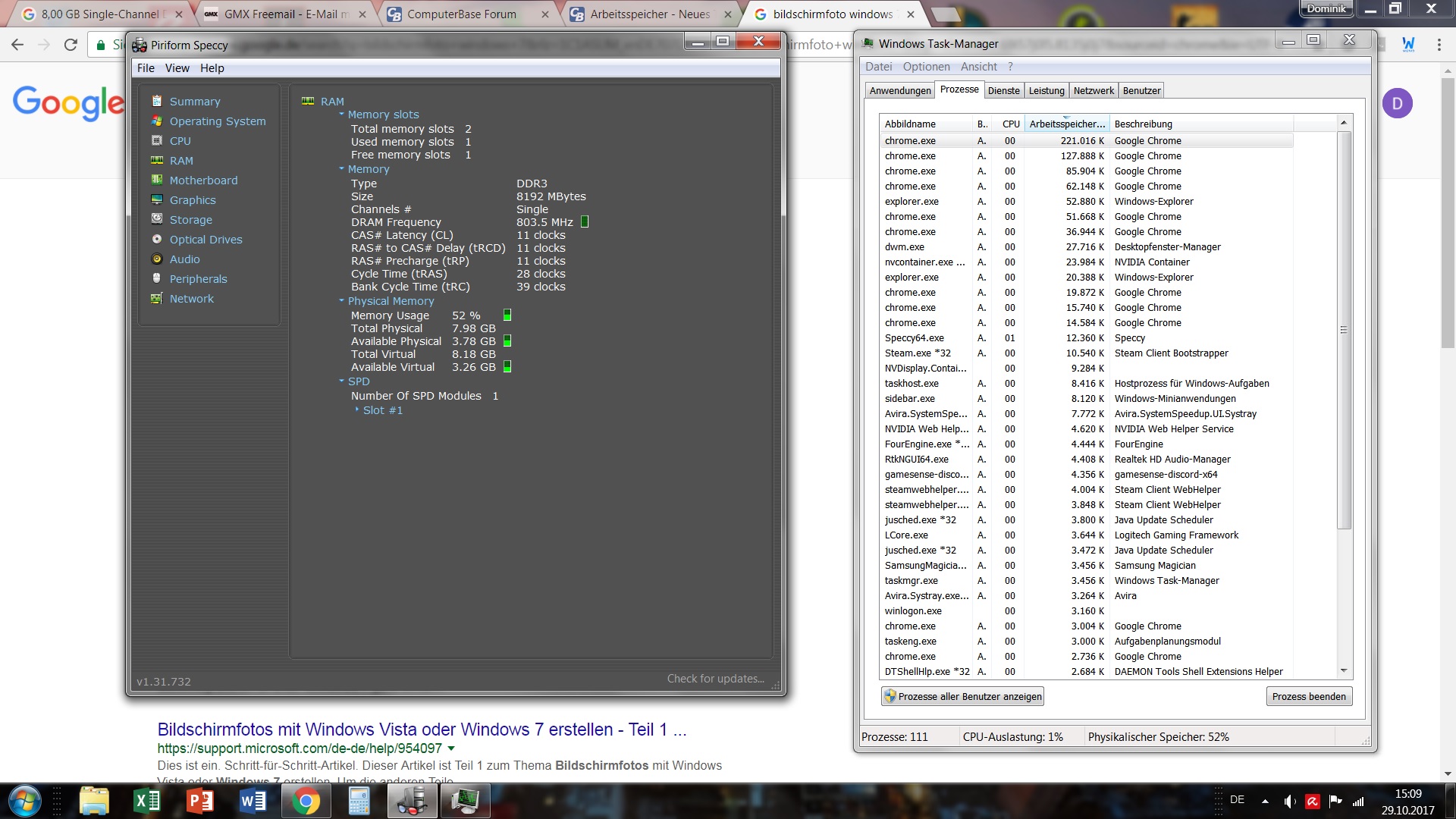

Hallo, mein 8gb ddr3 ram zeigt mir eine viel zu hohe Auslastung an/der belegte Speicher ist zu hoch für die mir angezeigten Anwendungen. Im Taskmanager sollen allein 4 gb gleich nach dem Hochfahren belegt sein -> Bild...
Die SSD ist recht neu und habe ich vor kurzem selbst eingebaut.
Windows 7 64-bit
AMD FX-6300
8,00GB Single-Channel DDR3 @ 803MHz
2047MB NVIDIA GeForce GTX 750 Ti
232GB Samsung SSD 850 EVO 250GB ATA Device
Vielen Dank für eure Antworten

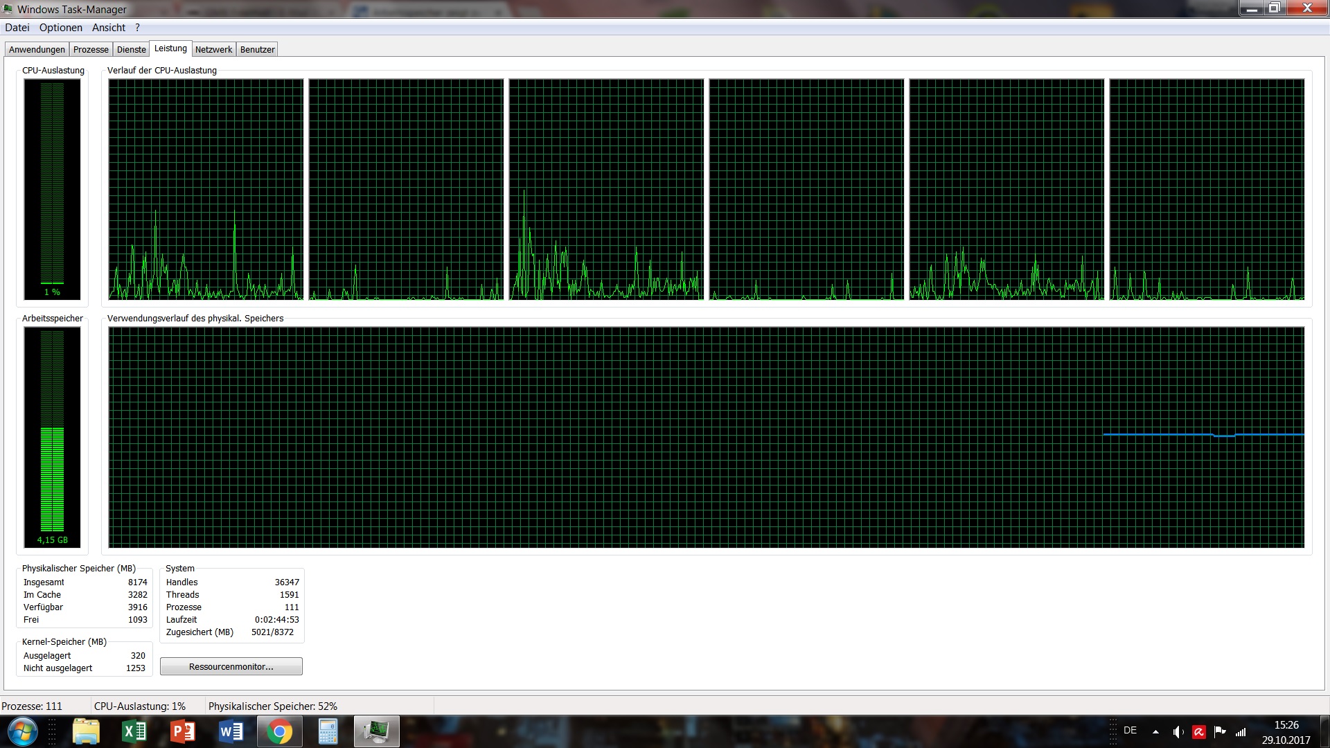

Im Task-Manager unten links auf 'Prozesse aller Benutzer' klicken und sich anzeigen lassen. Des weiteren vom Task-Manager ein Screenshot vom Reiter 'Leistung' erstellen, dort weiter unten ist der Ressoucren-Monitor zu finden. Den aufrufen und vom Reiter 'Arbeitsspeicher' ebenfalls ein Screenshot erstellen und beide im nächsten Beitrag anhängen.
Der Arbeitsspeicher ist überfordert wenn ich dann ein Spiel starte was 4gb für sich beansprucht.
Ich bin der einzige Benutzer macht daher ja keinen unterschied.
Gleich nach dem Hochfahren? Ich sehe Chrome, und der braucht nunmal Speicher. Sieht bei mir ähnlich aus.
ja aber doch nicht bei 3 tabs mehr als 1 gb ?
ja bin kurz davor mir 8gb dazu zu holen, wüsste nur gerne was so viel in Anspruch nimmt :)
Bei mir werden, solange noch kein Programm gestatet ist (außer Autostart), schon ca. 2,5GB RAM genutzt.
Bei dir sehe ich z.B. min. 11 Google Chrome Instanzen, die alleine schon ca. 650MB RAM verbrauchen.

Sieht doch relativ normal aus.
Dann beende Chrome, beende/ schmeiß den Java-Update aus dem Autostart raus. Deinstalliere das Samsung Magician, usw..
Viel Kleinvieh macht auch Mist. ;)
