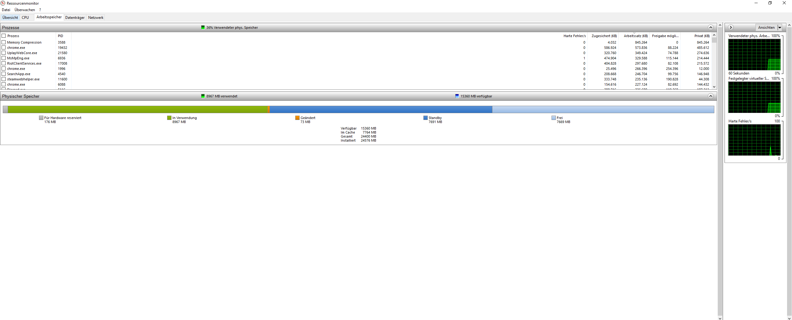

sweetformygage schrieb:
, gibt es ein Programm wo man das genauere Betrachten kann was den genau jetzt soviel Auslastung zieht außer der Ressourcen Monitor?

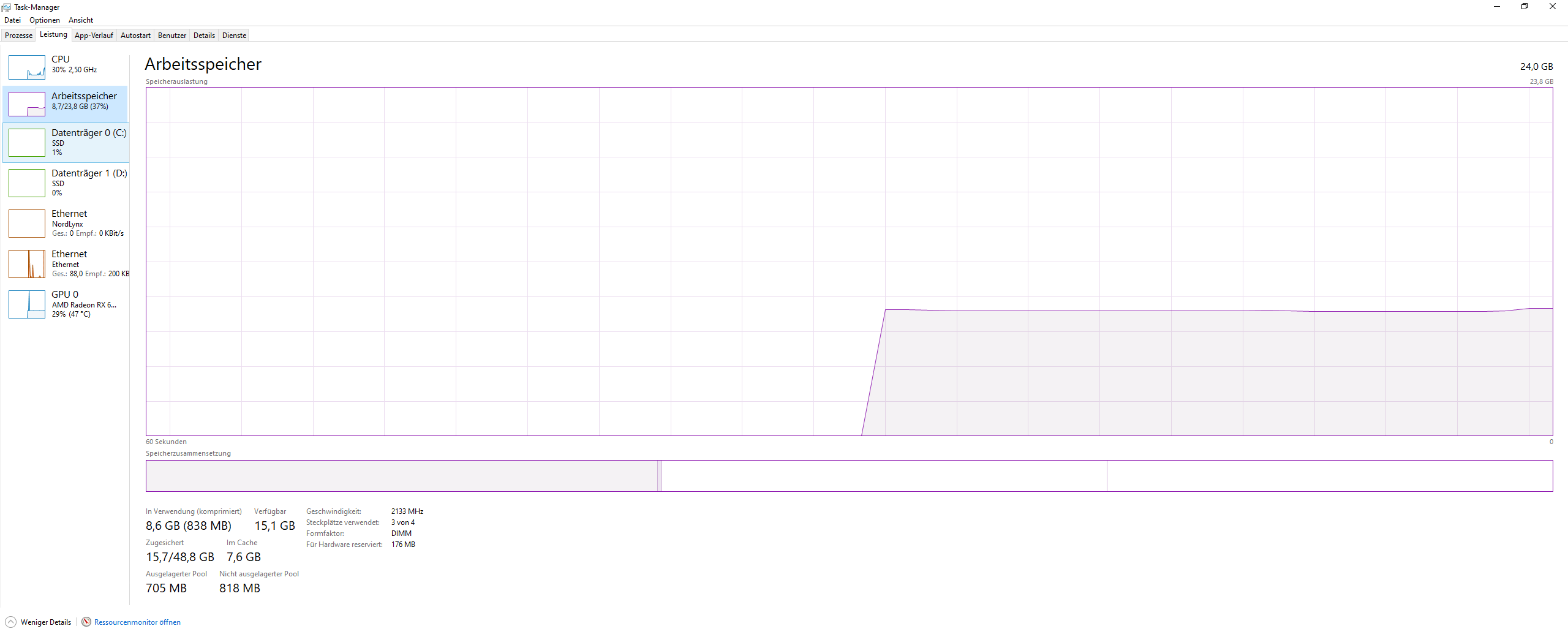

Das auf dem Bild ist nicht der Ressourcenmonitor. Das ist die Prozessliste des Taskmanagers.
Mach doch mal den richtigen Ressourcenmonitor auf unter Task Manager Leistung.
Und wenn du schon dabei bist, mach auch gleich einen Screenshot von Task Manager > Leistung > Arbeitsspeicher.
Da hab ich eine Auslastung in % von 80-90 % allerdings verbraucht auch da mein Spiel mal 5-6 GB Ram, ich kanns mir nicht erklären worans liegt, gleiche Problem hatte ich mal mit einem anderen System und hatte es neu aufgetzt ging auch am anfang bis zu einem Punkt wo Windows es entweder falsch angezeigt hat, oder ein Programm im hintergrund läuft was nicht angezeigt wird aber leistung frisst.

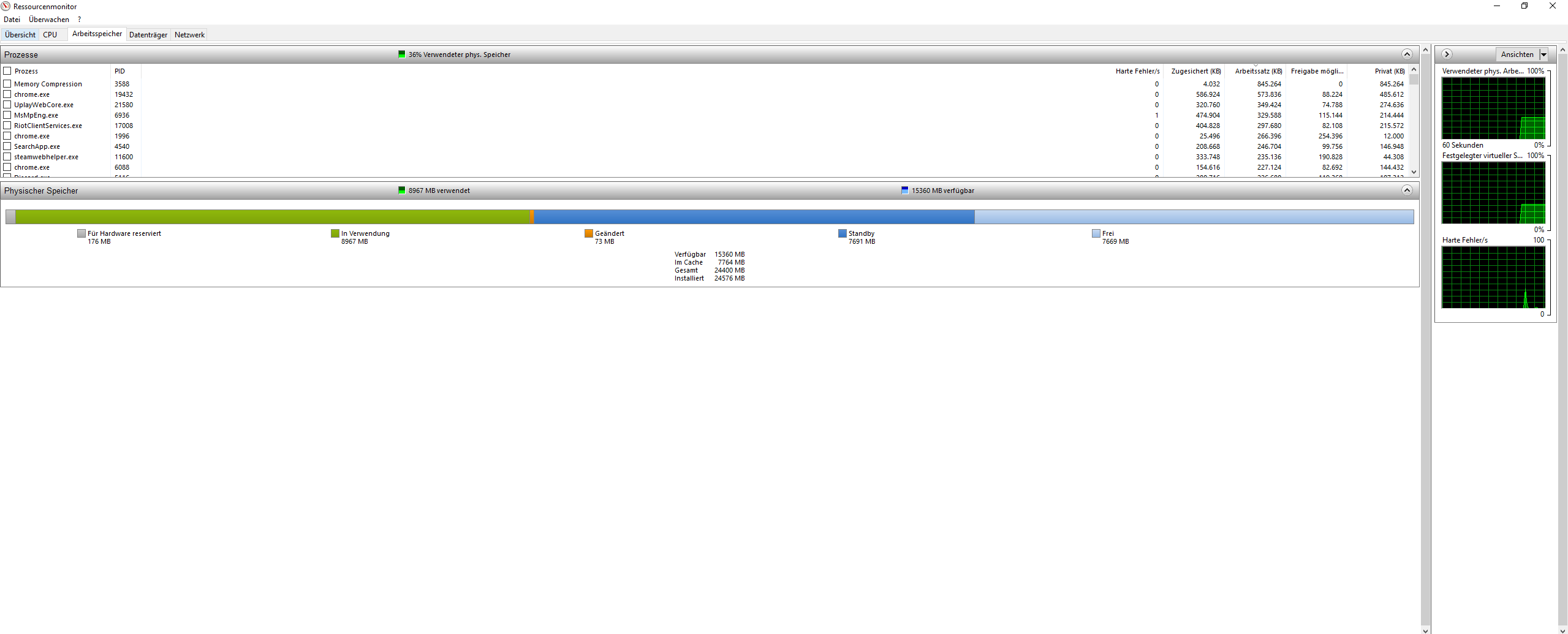

,ich kanns mir nicht erklären worans liegt, gleiche Problem
Das zweite Bild vom Ressourcen Manager zeigt doch, dass der RAM von Windows genau so genutzt wird wie es sein soll. Warum soll das ein Problem sein?
K.A. woher das gefühlte Bedürfnis kommt, dass RAM leer sein muss. Bei Bedarf wird der als Cache genutzte RAM für Anwendungen / Spiele wieder freigegeben, das geht genau so schnell wie das Game oder die Anwendung in "leeren" RAM schreibt. Selbst das Schreiben vom RAM in das Pagefile ist dank SSDs und dem ausgereiften Speichermanagern moderner Betriebssysteme unauffällig. Dem Gegenüber ist der Geschwindigkeitsgewinn deutlich zu spüren, wenn (in deinem Fall) Windows z.B. die häufig genutzten Systemdateien aus dem Cache abgreifen kann.
Also lass den Windows Speichermanager seine Aufgabe machen, das passt so.

IDontWantAName schrieb:
wenn du weider hohen RAM Auslastungswerte hast, dann poste ein Bild von RAMMap:
Es funktioniert doch alles wie es soll.
h00bi schrieb:
Mach bei 8,9GB in Verwendung einfach mal den Chrome zu.
Windows beansprucht den Cache um das System zu beschleunigen und gibt ihn auch wieder frei, wenn eine Anwendung das erfordert.
Sollte das nicht so sein, dann läuft was schief.
Reaktionen: AB´solut SiD und Ja_Ge
Die Frage des TE war, was die hohe Auslastung von 41% verursacht und Caching ist in der Task Manager Anzeige nicht inkludiert. Nur System und Anwendungen.
Caching ist hier also nicht die Antwort.
Reaktionen: Baal Netbeck
