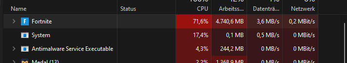

Meine Cpu Auslastung ist immer sehr hoch. In Fortnite z.B permanent auf 100% außer ich stell die Grafik auf hoch dann fällt sie auf 85% doch dann reichen mir die Fps nicht mehr. Bei Valorant ist die Auslastung im Durchschnitt bei 70% (Alles auf Max). Dies scheint aber auch nicht normal zu sein. In den Videos auf Youtube haben die meisten mit den selben Einstellungen eine maximale Auslastung von ca. 30%. Die hohe Auslastung der Cpu habe ich ebenso bei allen anderen Games die ich sonst noch zocke. Es scheint fast so als hätte ich ein Cpu Bottleneck was jedoch eig nicht sein kann vorallem nicht in diesem Ausmaß. Ich weiß das die starke Aulastung jetzt nicht umbedingt schlimm ist jedoch macht mich das ganze schon stutzig und z.B in Fortnite kommt es des öfteren zu kurzen Rucklern was vermutlich daran liegt. Könnte es sein das ich irgendwie Malware drauf hab oder ein Miner? Hatte jetzt zuerst an ein Bios update gedacht als Lösung? Woran könnte das ansonsten liegen?
Hintergrund Programme geschlossen.
Im Taskmanager geschaut ob irgendwas verdächtig viel Leistung zieht.
Die Prozessor Mindesleistung von 100% auf 1% in den Energieoptionen angepasst.
Malwarebytes laufen lassen.
Gegoogelt. Scheint als hätten mehrer Leute dieses Phänomen mit dem I5 12400. Richtige Lösungen fand ich jedoch nicht bis auf das einige die Cpu wechselten wegen dieser enorm hohen Auslastung. Gleichzeitig haben andere überhaupt keine Probleme. Könnte das am Bios liegen?
Vielen Dank schonmal im Voraus :)

Habe meine Fps gecapped auf 165 und die Auslastung betrug immernoch 100%. Bei 120 fps ging die Auslastung tasächlich etwas runter aber immer noch zu hoch.

Hey vielen dank für deine Antwort. Die Cpu ist aufjedenfall nicht mehr die beste für aktuelle Spiele jedoch glaub ich trotzdem das sie eigentlich besser performen müsste. Xmp ist an.
Mein System nutzt anscheinend ganz schön viel Cpu Leistung ist das normal?
Schau Mal im Taskmanager bei Details ob da was auffälliges ist. Hast du evtl was nebenher laufen ?
