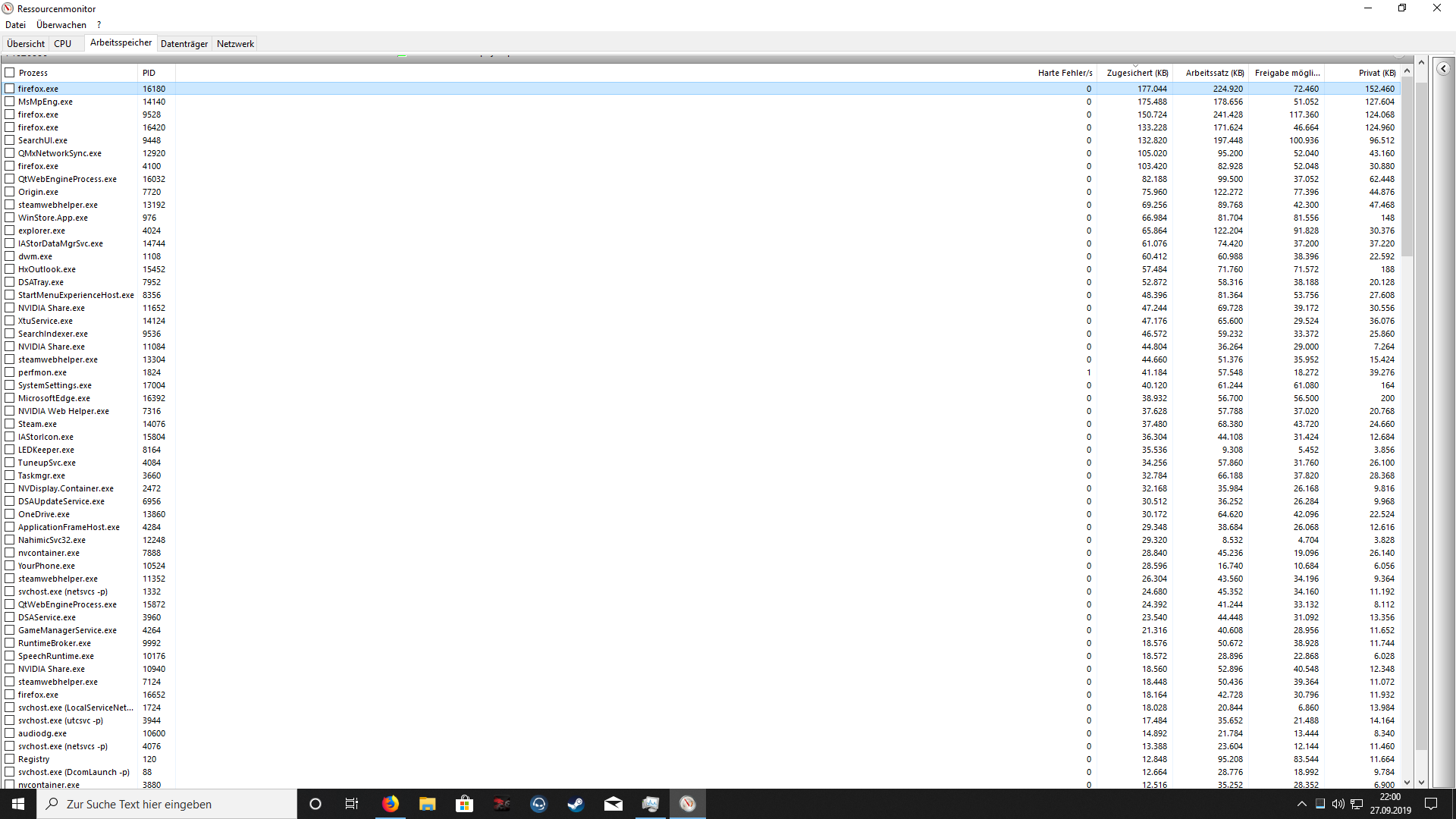

Habe beide deinstalliert...Hier noch der Ressourcenmonitor:

Hier den Screen

TuneUp bitte deinstallieren und anschließend aus dem Gedächtnis streichen.
Und vergiss nicht die ganzen Launcher im Autostart zu deaktivieren.

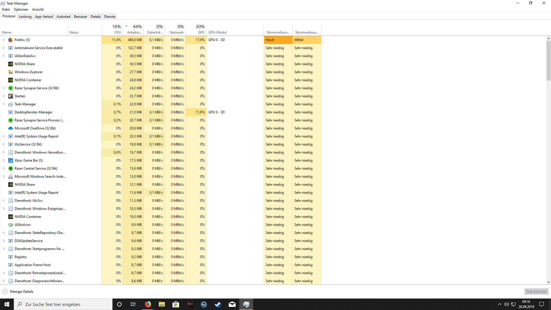

Problem is jetzt mir wird das im Taskmanager angezeigt....

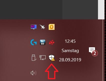

Weedlord schrieb:
Der win Defender deaktiviert sich automatisch wenn eine andere Antivirensoftware installiert wird.
… Und leuchtet der Weil unten rechts in der Taskleiste mit Ausrufezeichen im gelben Dreieck. Und assoziiert ein Gefahrenzustand. Welcher z.B. beim TE ganz andere Gründe hätte... etwa 3 Scanner aufeinander gebabbelt...

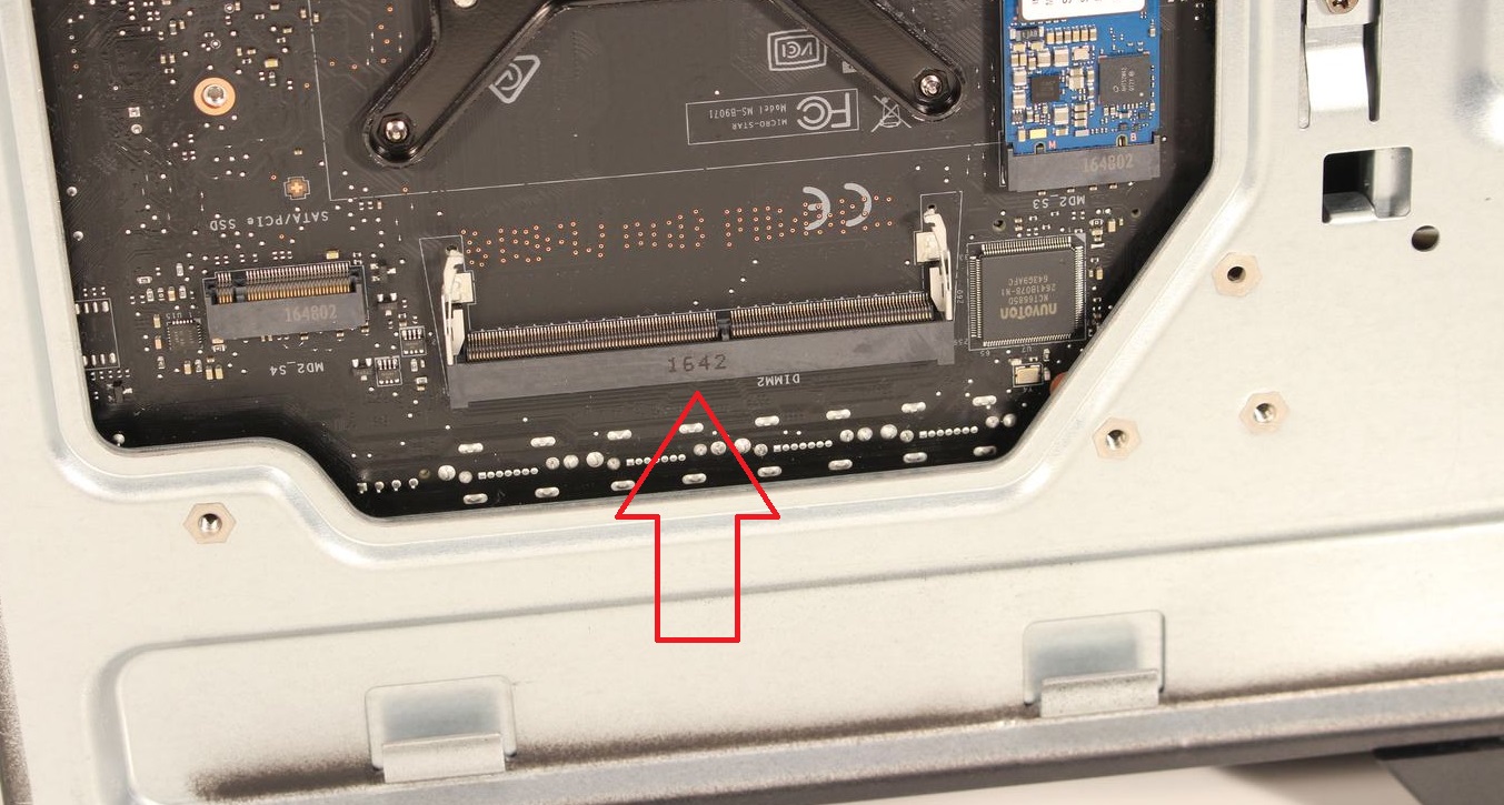

Sieht so aus als würde er SO-DIMMs fassen... Die Erweiterung scheint einfach weil nur eine Gehäusewand ab muss. SO-DImm einrasten, Deckel wieder drauf, fertig....
Quelle:
https://www.hardwareluxx.de/index.p...ing-pc-mit-intels-optane-technik-im-test.html
Im Grunde kein großes Ding.
