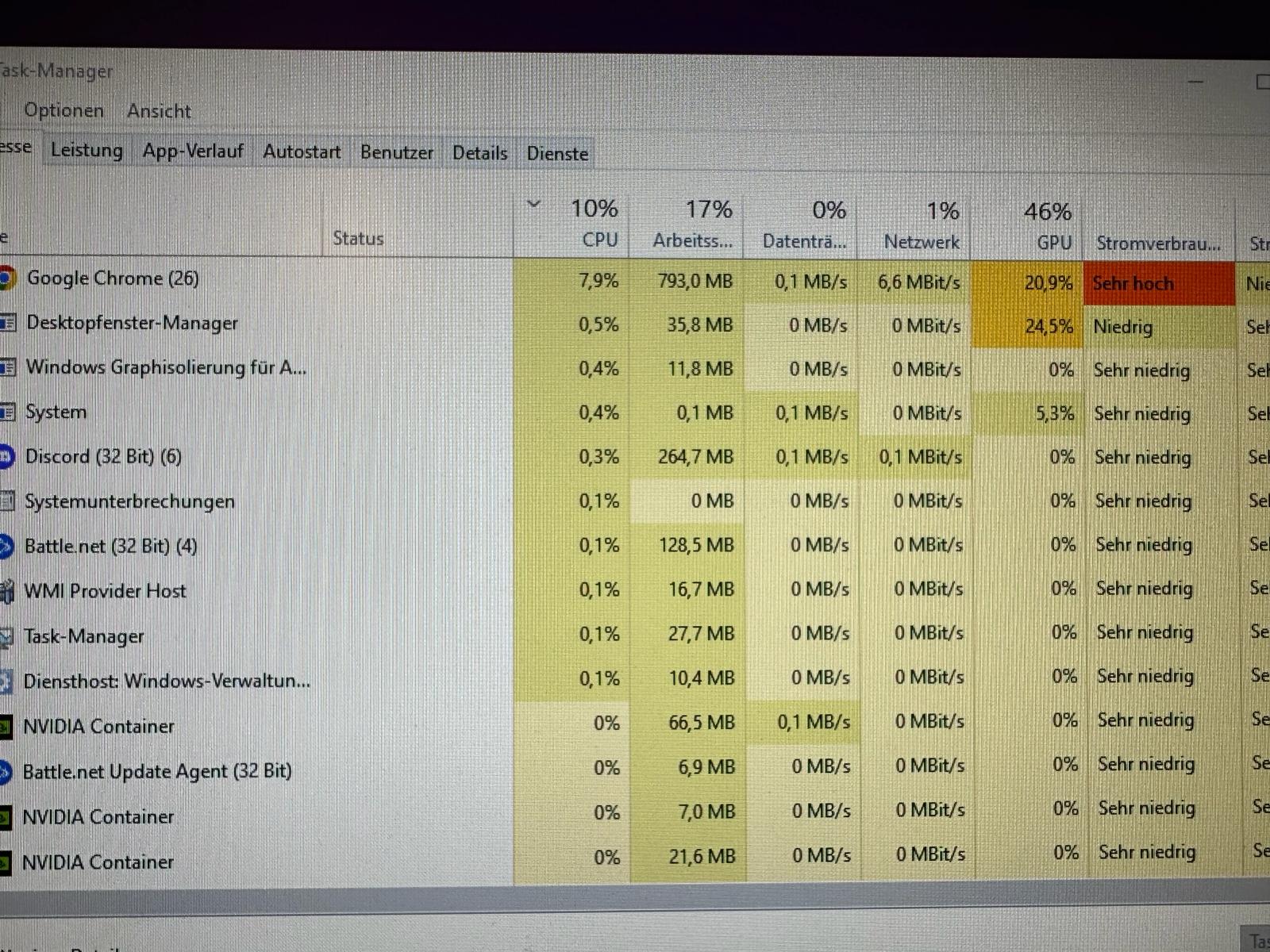

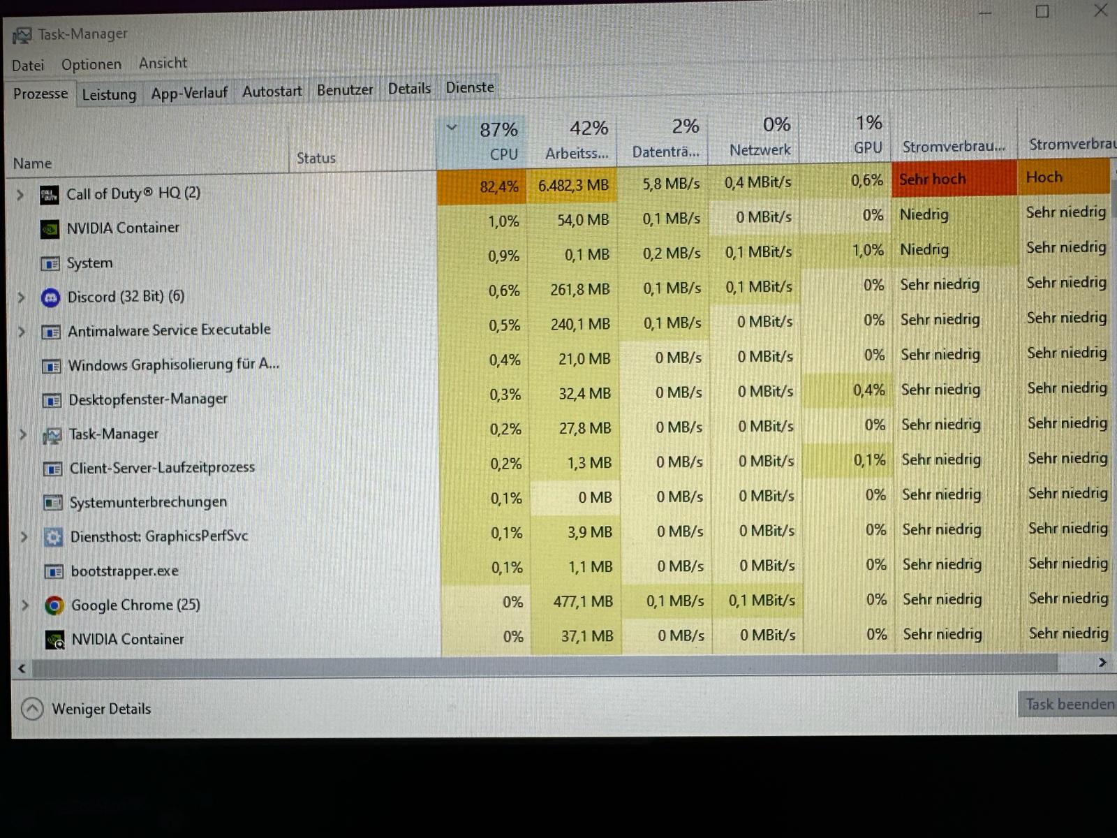

Warum ist meine GPU beim Gaming nur zu 1% ausgelastet und meine CPU zu 87%
aber wenn ich den Browser nutze bis zu 50%
siehe Bilder

Auslastung direkt ingame mit einem Overlay (z.B. über den MSI Afterburner) beobachten. Alles anderes hat keine echte Aussagekraft.
Hast du denn Probleme, oder woher kommt deine Frage?
Und bitte Screenshots und keine Fotos des Monitors.
Reaktionen: Alexander2 und andi_sco
wollte eigentlich noch darunterschreiben dass ein screenshot nicht möglich war, weil ich dann raus tappen musste und dann die werte nicht wieder angezeigt werden

Wenn du raustappst, um in den Taskmanager zu schauen kann es sein, dass das Spiel minimiert wird und du keine Bilder berechnest, deshalb 0% Auslastung. Du wirst in CoD halt einfach im CPU Limit sein, was zu einer unsauberen Spielerfahrung führen kann, aber ich denke nicht, dass irgendwas nicht richtig läuft.

So niedrige Auslastung ist praktisch unmöglich beim Spielen, Taskmanager verwendet an der Stelle oftmals den falschen Wert, du kannst dir den richtigen im Tab Leistung bei der GPU raussuchen oder eben alternative Software verwenden.
Rein für die Graka langt GPU-Z.

Jedenfalls ist ein Leistungsverlauf (Kurve) hier besser geeignet als einzelne Werte.
Die Werte zum Browser sind erstmal nicht ungewöhnlich je nach Nutzung. Dort soll die Grafikkarte ja hardwarebeschleunigt Aufgaben übernehmen

cpu limit kann es ja mit einem 5800x3d nicht sein habe auch noch einen PC mit dieser cpu und eine 4080 verbaut es muss denke ich mal am spiel liegen habe jetzt nochmal mehrere spiele getestet dort läuft alles super nur in Warzone nicht habe das bisher nicht erlebt deshalb bin ich so verzweifelt
