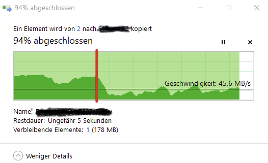

@SVΞN : Wenn ich die PCI Express Einstellung in Windows vornehme, dann sinkt meine Netzwerkgeschwindigkeit bei Übertragungen auf mein NAS von 100 MB/s auf eventuell 35 MB/s im Schnitt (ab rotem Strich umgestellt)
Also wirklich gut ist dieser Workaround nicht! Kannst du ja eventuell mal nachhacken, was Intel dazu sagt ;)
PS: Netzwerkkarte ist ne Intel I211 auf nem Gigabyte X570 AUROS ULTRA
