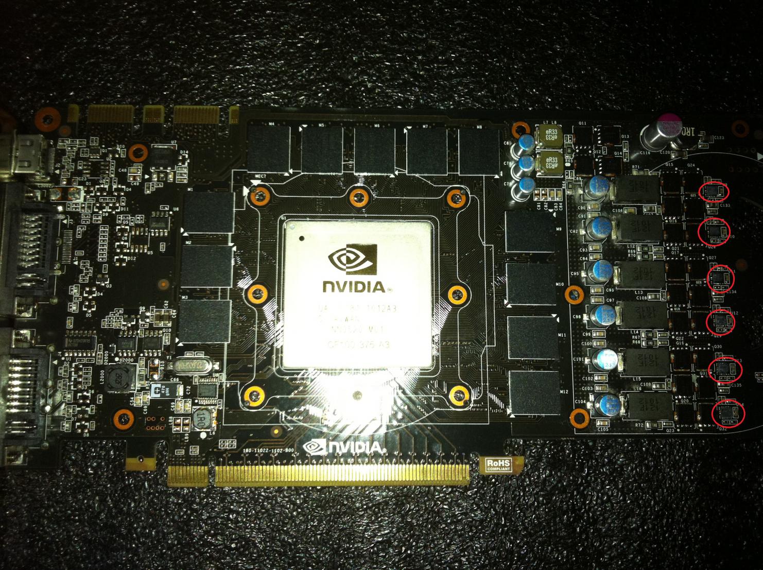

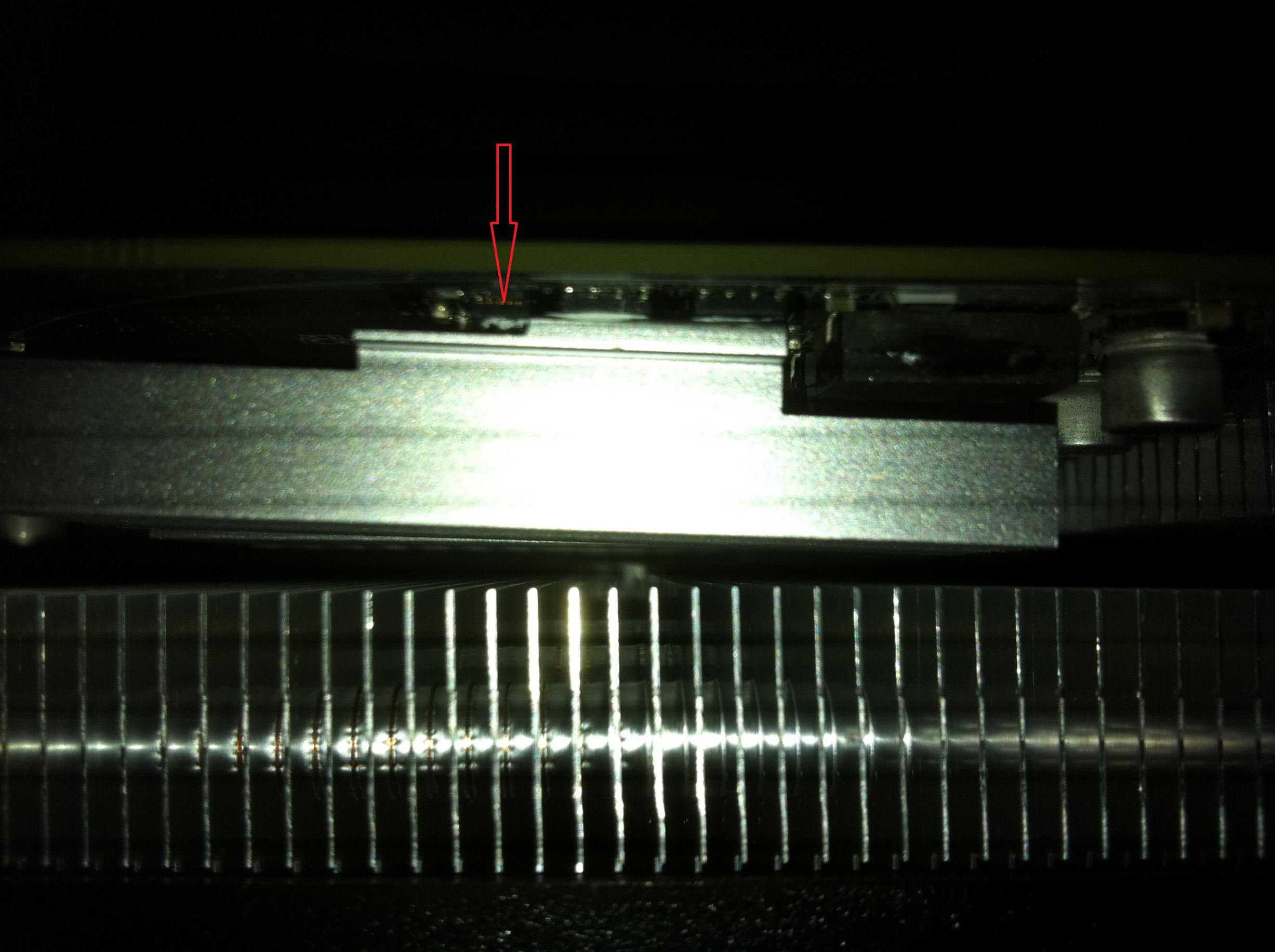

So habe die Karte gerade erfolgreich umgebaut und bin von den Temperaturen und der Lautstärke begeistert!
Aber mir ist aufgefallen als ich alle Spawa´s mit dem Wärmeleitkleber bestrichen hatte und dan die Kühlkörper aufgebracht habe das die ganz kleinen Spawa´s (siehe Bilder) nicht bedeckt werden bzw. der Kühler nicht aufsetzt.
Ich denke mal Arctic Cooling ist das klar und dies sollte nix machen oder?
Bei PCGH ist dies auch einem aufgefallen: http://extreme.pcgameshardware.de/luftkuehlung/164211-review-gtx570-kuesst-accelero-xtreme-plus.html
Ein Bild über seinen Pommes hat er es geschrieben^^

Tja, die haben den Kühler abgestuft und die "Abstufung" passt nicht. Oder ist es doch Absicht? Ich kann es dir nicht beantworten. Den Beitrag im PCGH kenne ich, ich habe den schon vor einiger Zeit gelesen und mich damals schon gewundert.
Ob Arctic dieses "Problem" kennt, weiß ich nicht. Die Sawas sind imho ohnehin so eine Sache. Ich traue der Sache auch bei meiner 470 nicht 100%ig. Bei mir war es einfacher, da waren zwei ausreichend dimensionierte Wärmeleitpads dabei.
Verd..., irgendwo habe ich gelesen, daß die Spawas beim Accelero doch recht heiß werden (wurde mit einem Laserthermometer nachgemessen). Aber ich finde diesen Artikel nicht mehr.
Ich sag mal so: Wenn es erforderlich wäre die Dinger mit zu kühlen,dann hätte es AC als Kühlerspezialist auch gemacht,denn sonst würden sie ja ständig ärger/probleme mit kaputten Karten bekommen und hätten nicht so einen guten ruf.
Und hier bei der der gtx480 amp! werden die dinger auch garnicht mit gekühlt : http://www.youtube.com/watch?v=atXTlIeWEzo&feature=related
Bei 6:51 min. sieht man es das die dinger komplett frei liegen.
